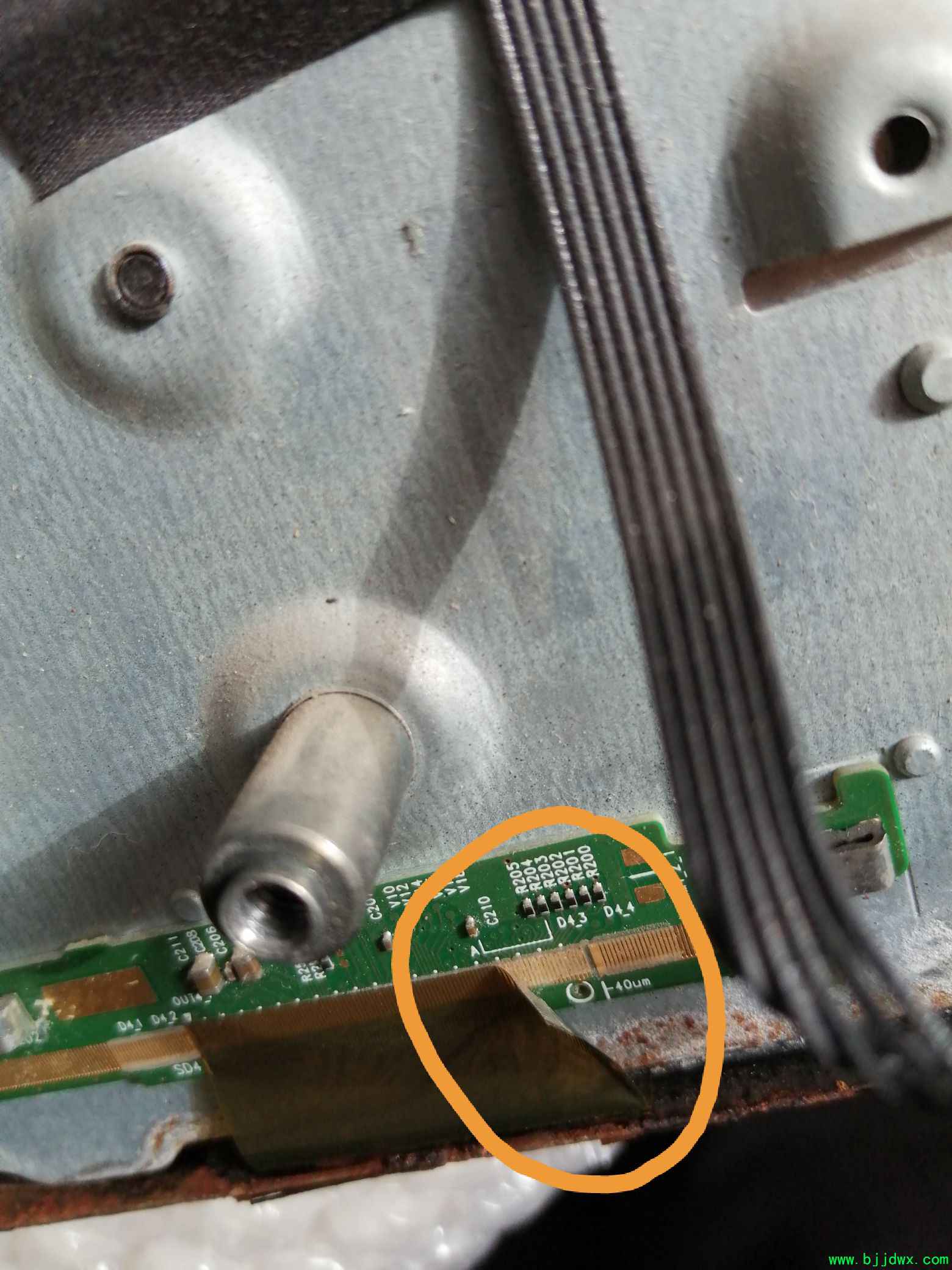

这是屏边板屏线压接撬开处
这是屏边板屏线压接撬开处
这是屏边板屏线撬开处,

一台液晶电视液晶屏到边条板的屏线撬开,没有压屏设备不知怎样修复,有知道的师傅请告诉一下,先谢谢了。

请看上图

有手工焊接的,但对焊接手艺要求极高,还得在放大镜下操作。可以到家电维修论坛去搜索一下。

谢谢四楼这位朋友,我查一下。

需要压屏设备

电路板这头可以试试用烙铁焊,死马当活马医,网上有的是教程!!!!!!!!!!

屏上边怎接

有手工焊接的视频,但对焊接手艺要求极高,还得在放大镜下操作。

这个可以焊接的
