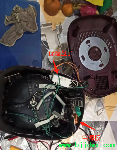

求助区问了没人回,修好了来分享
业余爱好,从没修过这类锅,有不妥请不要介意,敬请指导。
外观,这是修好后的,有显示了。
东芝电饭锅RC-DU18WA
东芝电饭锅RC-DU18WA

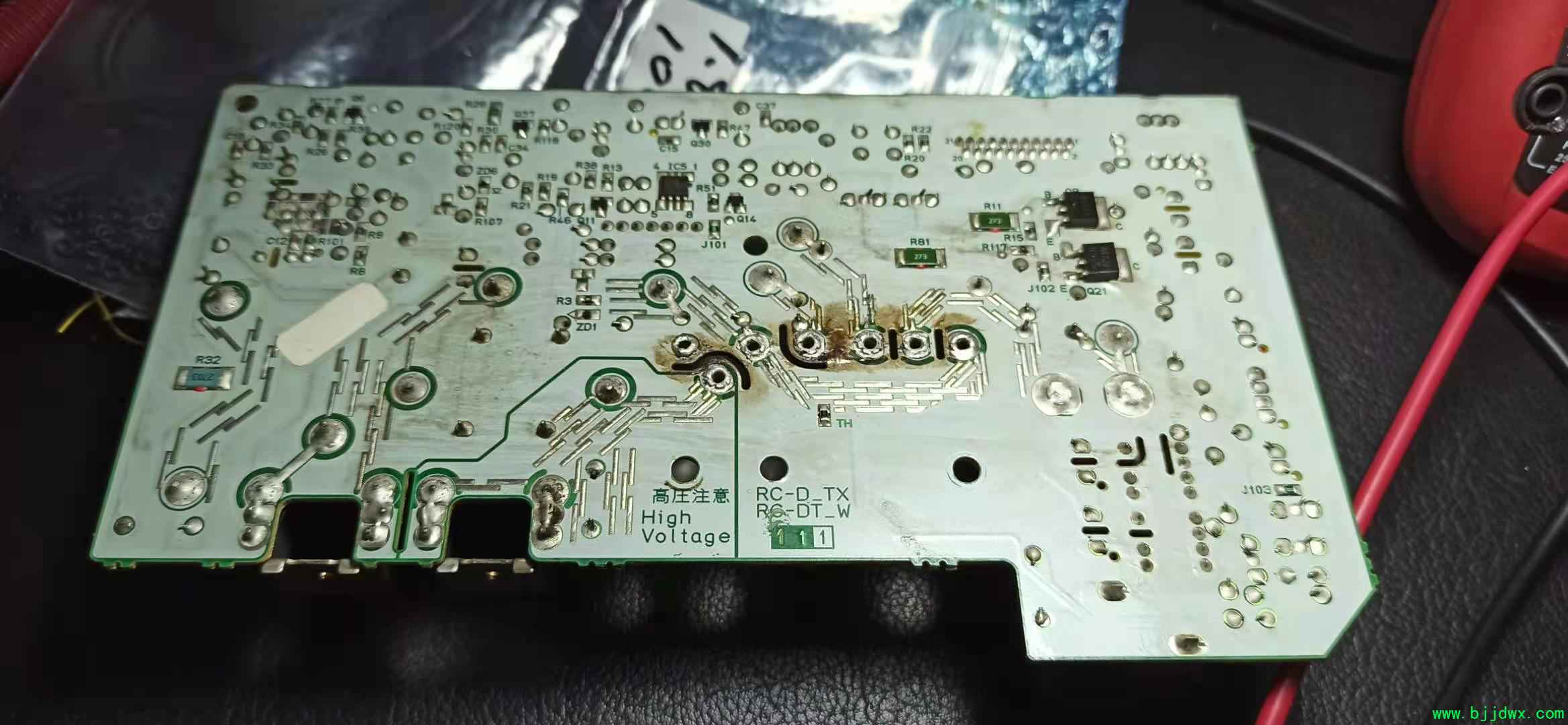

首先开盖,检查保险盒,保险断了,本着不会无故坏的原则检查电源板,一阵排查确定桥堆和开关管阵亡,测加热线盘,非常低的阻值0.2R,百度,原来是电感线圈,涨见识了。
日本人的东西是复杂,各种传感器执行器,线多。说一两句快,拆起还是慢哈。要小心,做人要学CGX,一定要用照像机。
下面这个保险坏了,陶瓷的。
接下来淘元件,和锅价比起来很便宜,不过是每样都是几只才发货,业余的多买无用,也没法了,花了RMB几十。
回来换上,拆元件估计烙铁老费劲,焊锡面太大了,散热太好,我用的焊台,哈哈。
换好元件按照片装回,没再爆,通电屏亮了,内心一阵舒爽。
第二天煮饭屏显F07,按任何键无反应,打脸。
百度说是电源板和显示屏间排线,拆机重装,辅以WD40,装好,终于煮饭了。
从开始到打完收工用了两周,所以一定要照像,放久了真可能忘。从不了解到拆解,感觉还好!
