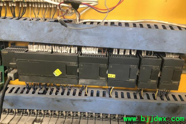

今天和大家分享一个工业变频器故障实例!

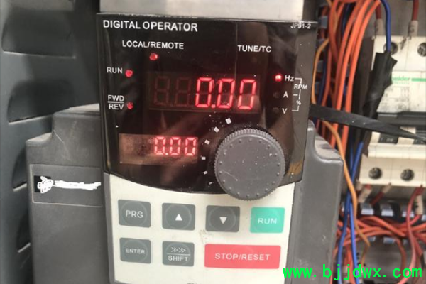

故障障现象:变频器上电后,启动变频器,使能正转端子与公共端接通!变频器RUN灯亮起!用户多次通过 人机界面给变频器运行频率后,变频器无反应,且频率始终为零!

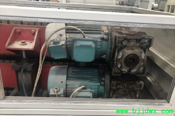

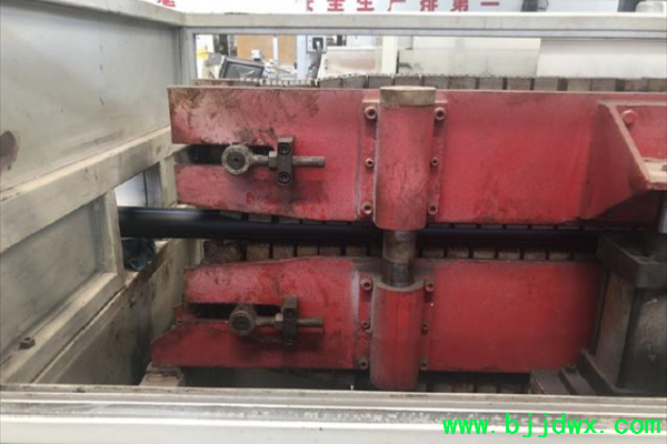

先介绍一下本设备。以便于大家理解!变频器的频率已设定由外部端子给定!这台变频器是控制牵引机电机的,因为本厂是生产管道的,需要有电机牵引管子生产!变频器和电机的组合我们称它为牵引机!变频器就是来驱动这两台电机

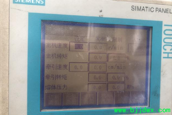

变频器的频率是用户通过人机界面写入PLC(本PLC为西门子S7——200)
然后由PLC给频率给变频器!人机界面上的牵引速度,设定,就是说的给这台变频器的频率!

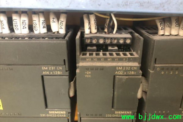

当用户将需要的速度通过人机界面写入到PLC后,然后由PLC的扩展模块EM232(模拟量输出模块),输出一个0V到10V的电压,给我们的变频器实现频率设定!EM232模块图片
先给大家简单的介绍一下这个模块,EM232模块是模拟量输出模块! 端子上标有M0,V0,I0,M1,V1,I1,这就是模拟量输出的接线端子,如果你要的输出是电压信号,就接M0,V0,和M1,V1,电流信号就接M0,I0,和M1,I1。M为公共端,V表示电压,I表示电流,后面的0,1表示通道号。

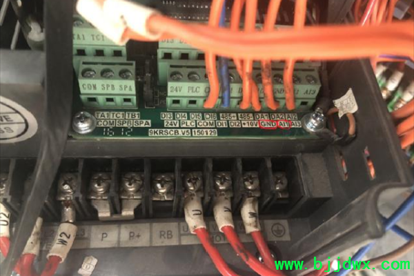

先给大家看下变频器各端子功能

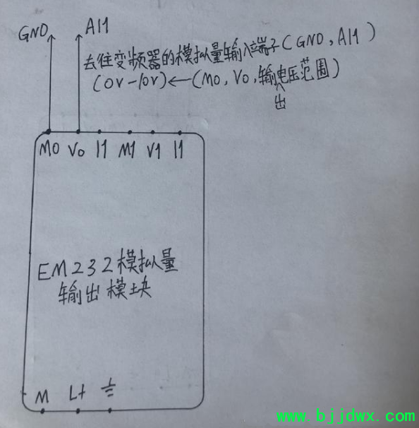

变频器端子(AI1)AI是**og input 模拟量输入的缩写,1表示通道1!那么EM232模块与变频器是怎么连接的呢?我给大家画出了电路图
EM232模块根据用户设定的速度,它的端子M0,V0,会输出一个0V到10V的电压,传递到变频器模拟量输入端子GND,AI1,变频器就是通过获取GND,AI1,端子上的电压来改变频率和设定频率!

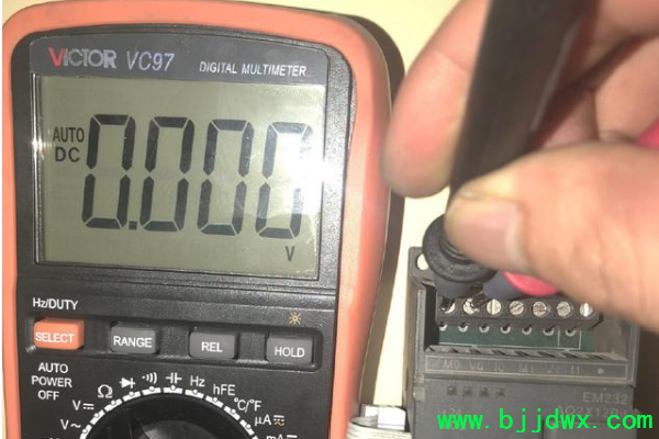

在人机界面设定好速度后,我用万用表测量变频器端子,GND,AI1,是否有直流电压。经测量万用表显示为为零,无电压!刚开始心想可能是端子(EM232模块)M0到(变频器端子)GND和(EM232模块)V0到(变频器端子)AI1的线断了,导致无电压!
为了排除线断的可能,在人机界面设定好速度后,我用万用表测量EM232模块端子M0和V0是否有电压输出!结果测得电压为0V,这也排除了线断的可能!(由于当时拍照灯光问题看不清楚,只能给大家模拟一下)
既然线路没有问题,那我就怀疑是这个EM232模拟量输出模块坏了,我就把这个模块拆下来。然后从别的机台拆了一个完好的EM232模块,给它装上去!装上去后试机,测得变频器端子GND,AI1,有电压!证明EM232模块有电压输出!此时变频器上有频率且牵引电机已经转起来了!
更换EM232模块后,故障排除,设备运行正常!造成此次设备故障的主要原因是由于EM232模块损坏,无电压输出!
