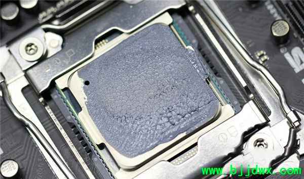

在DIY装机CPU散热器安装或者给电脑清理灰尘的时候,一般都需要给CPU先涂抹散热硅脂,然后再安装CPU散热器。不过,从目前网上的一些教程来看,CPU涂抹散热硅脂的方法也有很多,如九点式、五点式、单点式、螺旋式、X型、均衡涂抹式等等,在这些CPU硅脂涂抹方式中,究竟哪一种更有利于CPU散热器呢?今天我们就来通过对比,具体了解下。
首先来看看常见的电脑CPU硅脂涂抹方式:

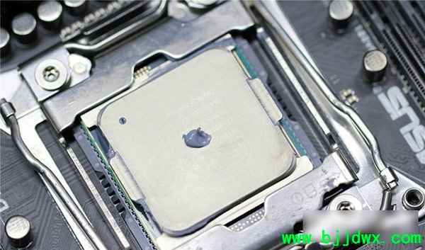

1、单点式
在CPU的中央挤出和适量的硅脂,然后将散热器压在CPU上面。
2、五点式
在CPU四角以及正中央点一点即可,一共5点硅胶,如下图所示。
五点式CPU硅胶涂抹方式,可能由于硅脂用得有点多,整体感觉偏厚。

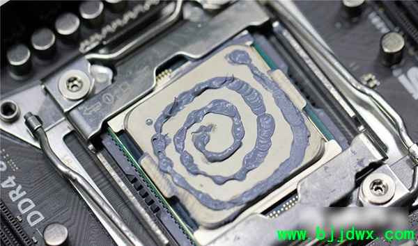

3、螺旋式
这种CPU硅脂涂抹方式相对比较少,不过也有网友这么干。

5、单点一丁点式(少量)
也就是使用很少量散热硅脂,这种方式。

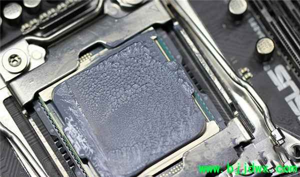

6、均匀涂抹
在CPU硅脂涂抹中,一般的装机教程,最多的介绍还是均匀涂抹方式,也就是在CPU上挤适量硅脂有,后手均匀抹开,让CPU表面均有一层薄薄的硅脂,如下图所示。
从“不同的涂硅脂方法测试”来看,最佳的CPU散热硅脂涂抹方式为“用手亲自薄薄的涂一层”,大约比其它主流方式CPU温度能降低1-3度,而单点硅脂太少或者太多,对散热反而不少,而其它其中主流方式,散热相差不大。因此,CPU散热硅脂的涂抹方式不是越多或越少越好,讲究的是适量均衡,最好的方式也是大家常做的用手均匀涂抹一层,散热效果相对更好。
