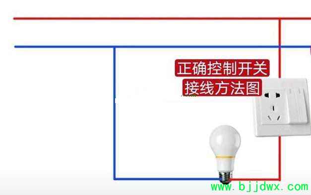

电灯开关关掉后,LED灯或者日光灯还一闪一闪的,其故障原因一定是:
1、家里的单相交流电源220V的零线线跟火线接反;如果家里所有的灯都是这种情况,那可能就是总进线处零线和火线接反了,这时候只需要把零线与火线位置调换就行了。
2、控制开关接在零线上,如果只是某盏灯闪烁,那就很有可能是该盏灯的控制开关接在零线上了,这时候只要把进入开关的零线换成火线即可。
3、家中照明线路接线不牢(控制开关的紧固件螺丝未拧紧),接线柱的螺丝松动或者软线出现毛刺,都可能会使接线柱的位置出现了电线接触不良,使电灯闪烁。这种情况可以检查接线处螺丝松动,只要拧紧就行。若软件出现毛刺,可以将毛刺部分去掉或直接更换硬线即可。
4、控制开关因为使用时间长,接触过于潮湿空气,受潮引起开关内部的机械部分严重锈蚀(氧化),引起接触不良或者损坏造成灯表面上看起来是关闭,而实际上处于视关非关状态。
