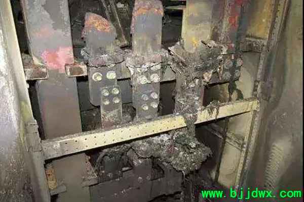

电工检修工作中,难免和各种“接线”打交道,看似习以为常的工作,其背后却隐藏着深深的“危机”,就算老电工一不小心,也会“阴沟里面翻船”,究竟为什么?
发生在近期的一起典型的真实案例或许能给我们一起启示:2020年11月,某500kV线路发生瞬时性故障,断路器B相跳开后100ms主一保护判断为单跳失败联跳开关断路器三相。
众所周知,因雷击、山火、覆冰、外力破坏、保护误动、对树放电、异物、设备缺陷等原因,均会造成输电线路跳闸停运,而线路故障中多为瞬时性故障,因而线路保护的设置一般为“保护单跳单重成方式”,一般能单跳单重成功,确保线路运行可靠、稳定。若为永久性故障,则“单跳失败三跳断路器”。
分析本案例的原因,“单跳失败联跳开关断路器三相”则意味着存在永久性故障。经检查、试验验证发现,该线路故障原因为“线路断路器操作箱至线路主一保护B相跳闸位置与C相跳闸位置开入回路(操作箱至端子排接线)接反(继保厂家人员在就地更换保护装置时配线不认真,内部配线错误,埋下了安全隐患),导致主一保护在线路充空母线运行情况下发生B相故障,B相断路器跳开后未收到B相TWJ,主一保护判为断路器单跳失败联跳三相,闭锁重合闸。”
而进一步分析,还发现业主单位继保人员严重流失、“以包代管”(施工安全技术措施未审批、未严格监督执行)、设备长时间“带病运行”(接线错误隐患长期存在)、设备维护不到位(二次端子未核对)、技术监督不到位(传动试验时未认真核对和分析报告)等等问题。
反思近年发生的事件,类似问题时有发生:
2020年某月,某电厂开展发变组保护全检工作,由于作业人员恢复二次安措时,断路器保护装置失灵出口至操作箱跳闸线接反(正电源侧端子接线也同样接反),在进行断路器失灵保护传动时,运行间隔断路器跳闸,线路停运。
2020年某月,某电厂保护升级改造后,在进行保护电流回路极性检查试验增加负荷时,因为主变第一套保护主变高压二次测电流回路接线接反,主变第一套差动保护动作跳闸,主变电气事故动作。
防范类似涉网设备“接线错误”事件,重点做好以下工作:一是认真审批施工安全技术措施,辨识过程风险,明确过程中具体的监督验收项目,并安排专业技术人员跟踪监督,加强过程管控,及时发现和纠正不合格项目,及时整改;二是加强设备维护和技术监督工作,二次设备重点是定期做好端子配线核对、紧固工作(内部配线也需检查)。按照电力规程要求开展定期开展校验和试验工作,在传动试验时对保护动作报告进行认真分析并核对开关量变位情况,发现异常及时整改完善;三是加强继电保护人员技术技能培训,不断夯实技术力量。
