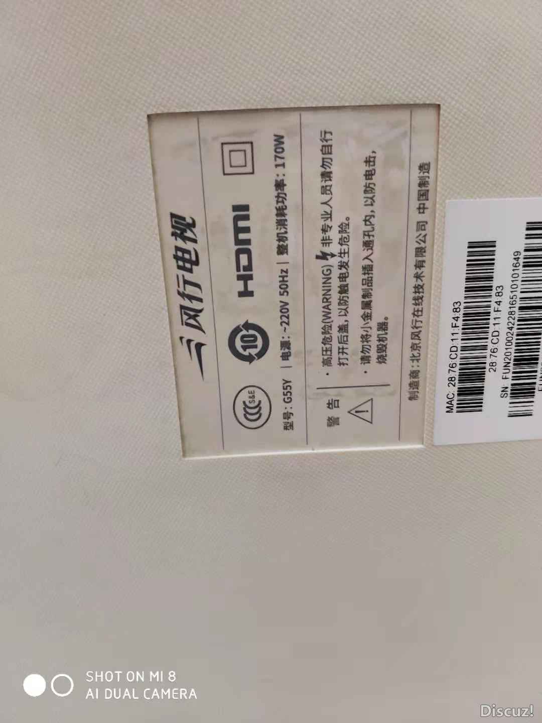

一台风行G55y液晶电视机,本来是灯条坏了,买回来灯条,结果发现屏幕太薄了,而且拆上面屏幕由于被胶粘上了,费好大得力拆下来了,当时变拆屏幕边后悔,好不容易拆下来了,换上灯条,结果装前框时候悲剧发生了,开机发现右下角炸裂一个点,而且屏幕一点图像没有了,当我去掉屏幕右边排线时候,左面图像好了,后来去掉右边耳朵图像有了,不过右边有手掌宽的束带,结果当我把电视机立起来就出现图片那样图像了。后来我发现是前框断裂了的卡子压住有屏幕,就是图片那个塑料卡子,这个前框年久了卡子老化了稍微不注意就断裂了,后来还发现了几个断裂的卡子,这个熊猫屏幕比起长虹用的屏幕起码薄了一半,其实修这个电视机我有预感,我是装配中非常小心的,结果悲剧还是发生了,电视机主板有人要可以联系了,低价出售,我感觉他就是一个丧门星。
