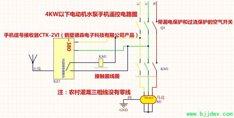

手机遥控电机一看就懂

确实一看就懂。如果多介绍一些模块的构成细节,而不是做广告就更好了。

就是一个手机信号接收模块控制一个接触器,就这么简单。。。
