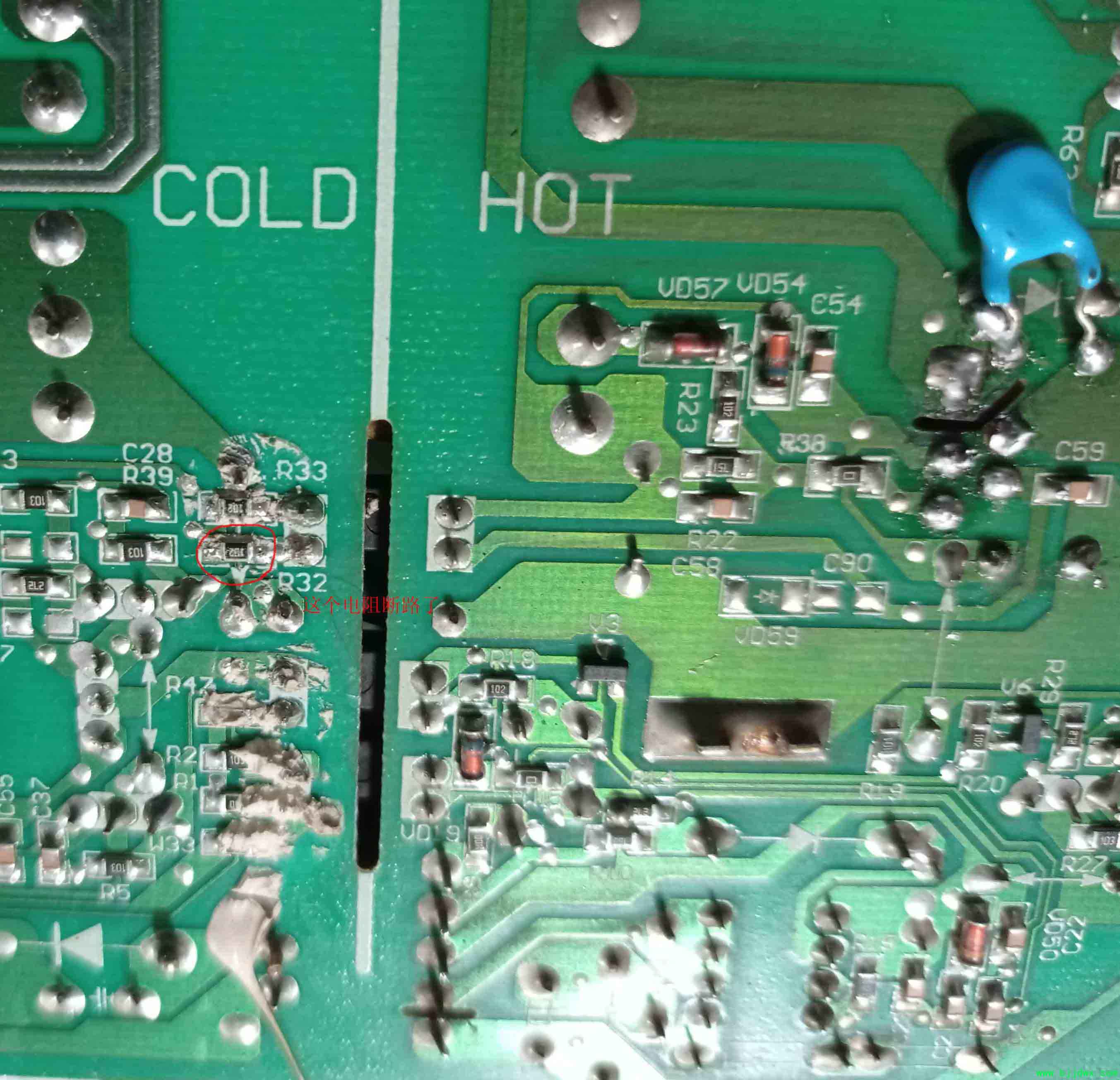

    本人年逾花甲基本不修机了,主要以卖点电器谋生,可是有时候闲得慌还是爱鼓捣一下,废话少说,就是这机器搬来我第一印象估计是主板坏了,拆开测了半天主板有5V 3.3V 但是没有1.8V  找了半天1.8V 来龙去脉,原来是电源板的12V 没有引起的。再仔细测量原来主板有开机电压,背光电压,但是电源板没有反馈回来12v 和24v 。用机械表量通电瞬间有12V 和24v。 单独摘电源板,输入开机信号,12V 24V 一闪而过。至此可以肯定故障在电源板了。
   测量电源板大电容有360V升压,PFC 电路正常,问题在CQ0565R 电路,仔细测量工作条件,发现3脚13V 太低,4脚2v 太高了明显是过压启动了,查稳压系统,是光耦的一个1K电阻断路引起的超压保护,换了一个电阻机器一切正常了。 顺便再提是发财胶的功绩,电阻在胶底下,除胶一测便知。
