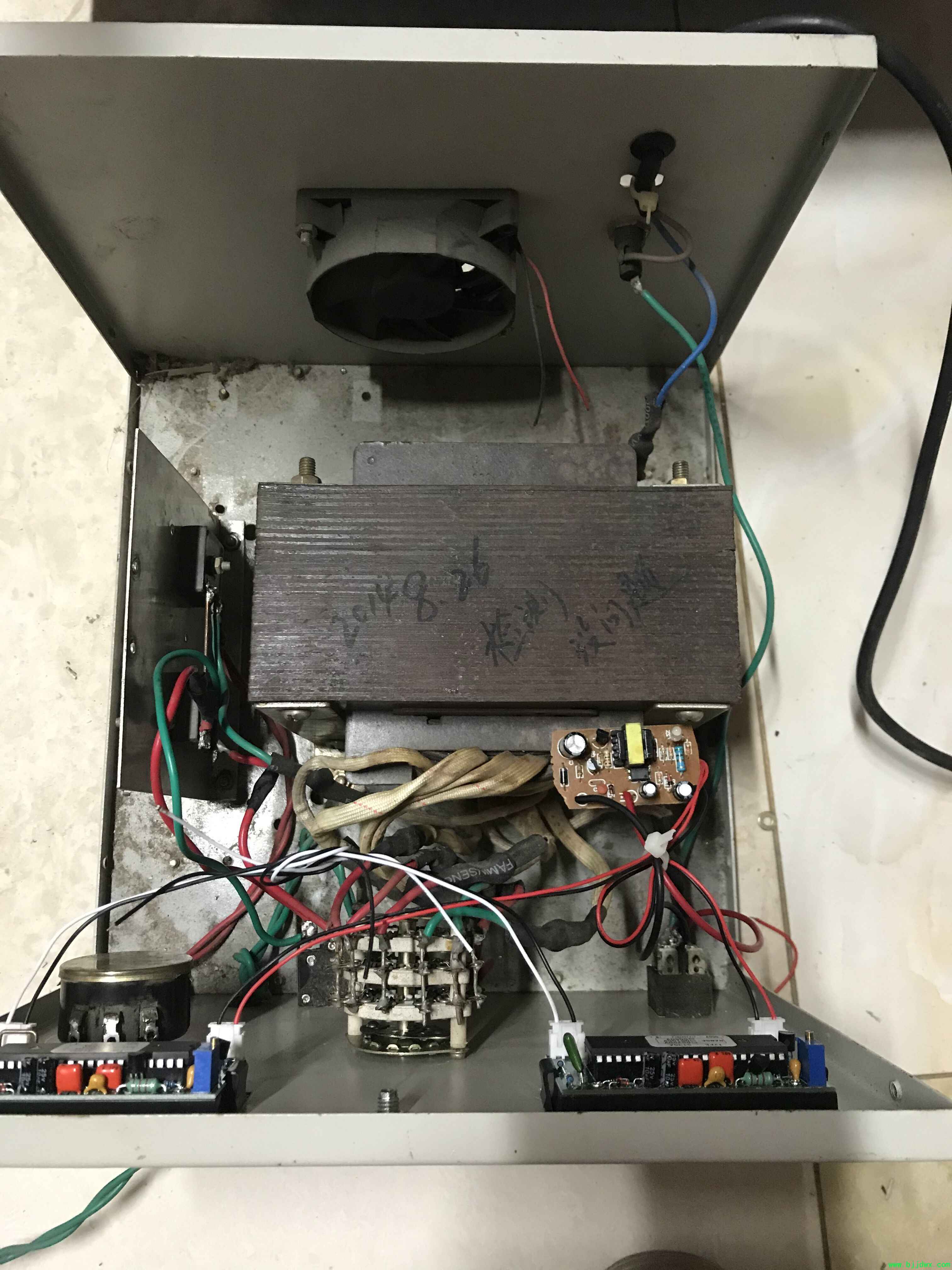

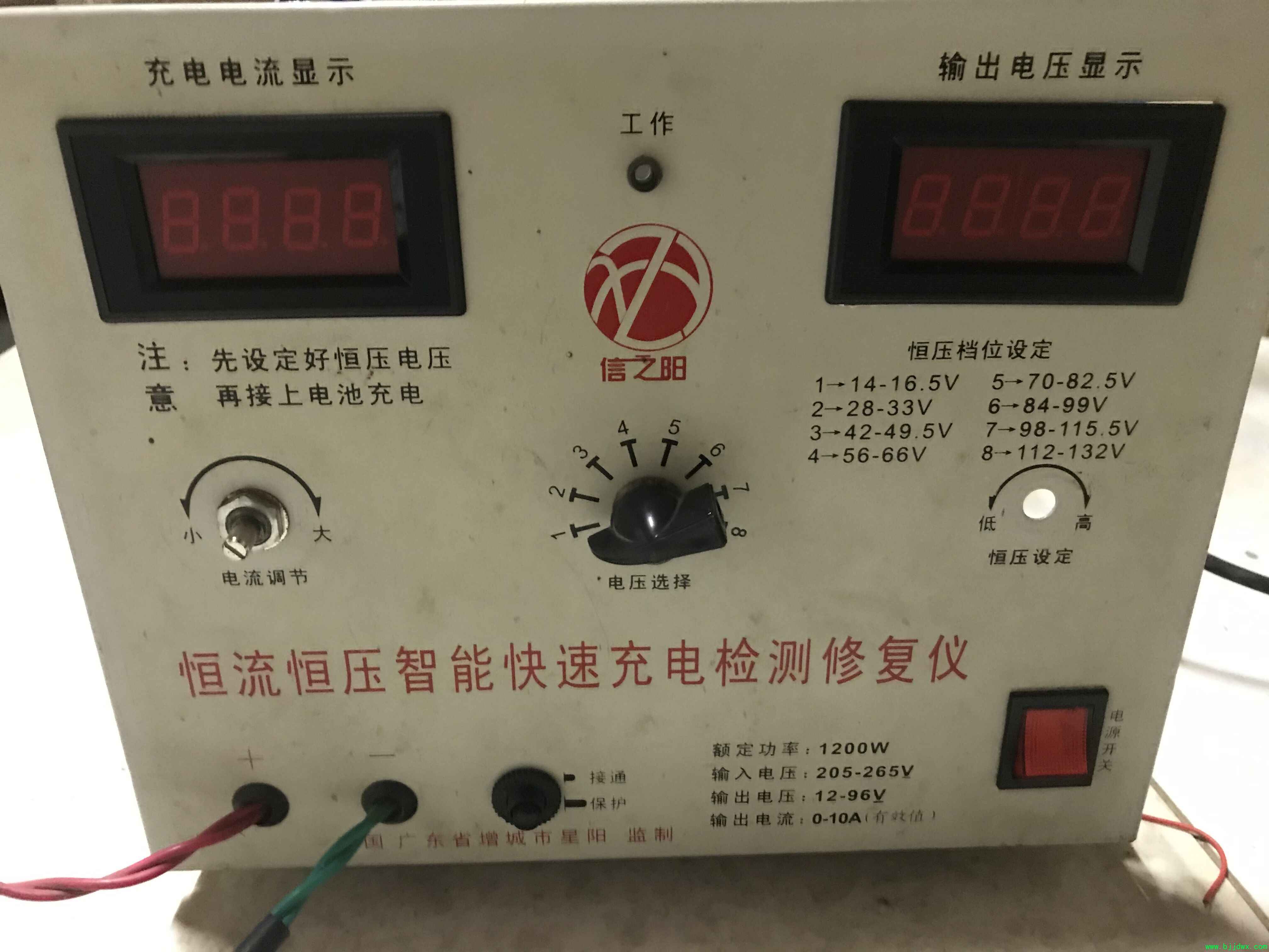

其实,根据电压表、电流表的基本原理就不难理解其接法。电压表最简单,并联在电源输出上,只要注意+、— 极别搞错了就是了。电流表按一般原理是串联在电路中的,但看图接电流表的线很细,估计是用了分流电阻的。即电源中串接了一个分路器,接负载的部分只有0.几欧的大功率电阻,又在该大功率电阻上并联了一个分路,分路上有一个阻值相对较大的分流电阻,该分流电阻与电流表串联后与大功率电阻并联。这样,流过电流表的实际电流并不大。根据这一原理,再结合电路的具体情况,就可分析出电流表该如何接线了。
