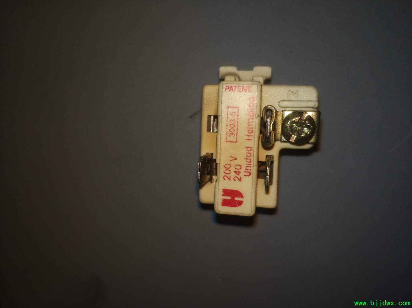

请教一下冰箱启动器坏了(摇一摇有响声,有小碎陶瓷块掉出来),但找不到相同型号,有没有替换的型号,或者维修启动器?

修过CRT电视吗?  有PTC吗?   把那个拆下来塞到这个里面。

12-22欧姆两脚启动器都可以代换

通用PTC启动器。安装位置相同就行。

消磁电阻尽量阻值小的换上..............................................

这个里面碎了一部分,还有一些,是不是阻值变大了,启动不了。,网上没有相同样式的,买的别的,就怕王形状不一样,塞不进去。。我在网上买了几个,是不是把里面的PTC替换上就可以了。。

哈哈,没有,不过网购类似的,看看能不能拆下来换上。

就是这个启动器外面包了铁壳。。怕新买的形状不一样,放不进去。而且不知道功率是多大的,不过看其他人回复。可以用小的替换。

阻值小换上会不会什么问题,长时间使用的会不会有什么问题??

做维修不会变通,是很难做下去!找不到同样型号,其它型号均可代换,装不上,就直接挂外面,做好保护即可。
