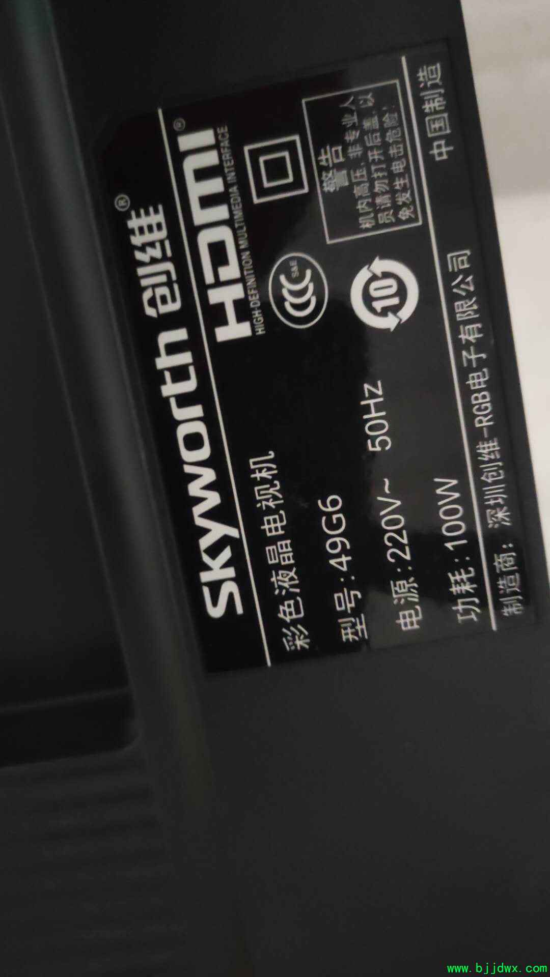

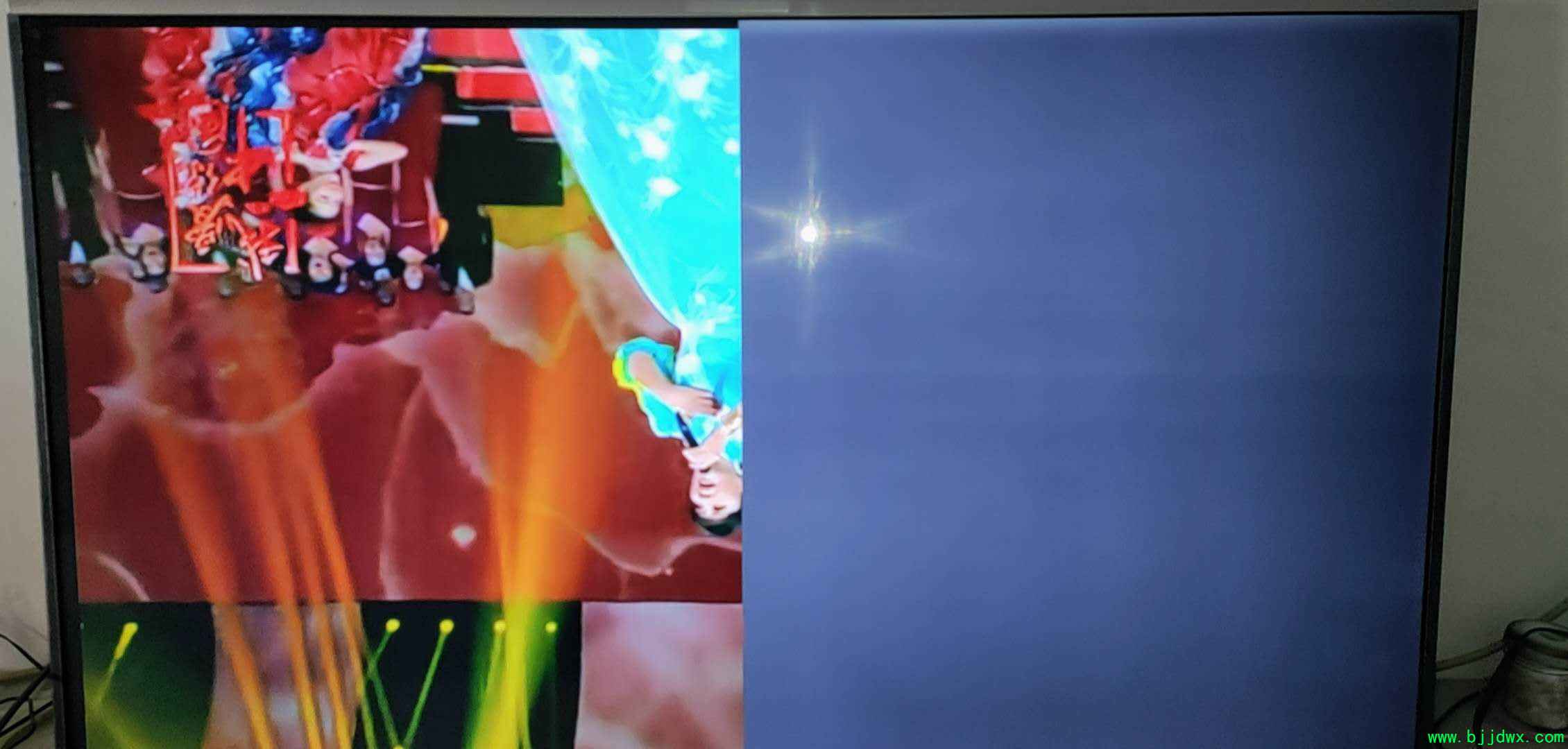

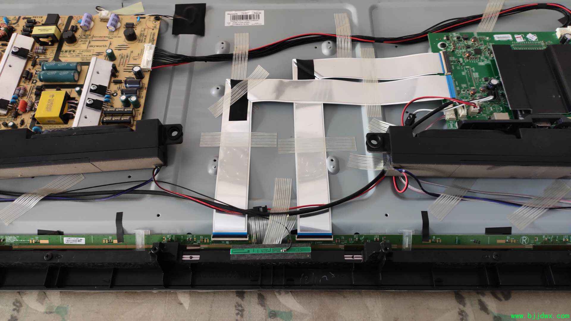

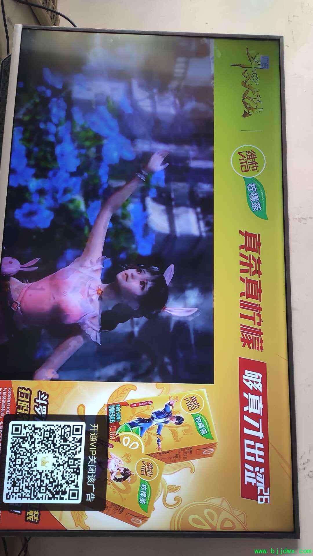

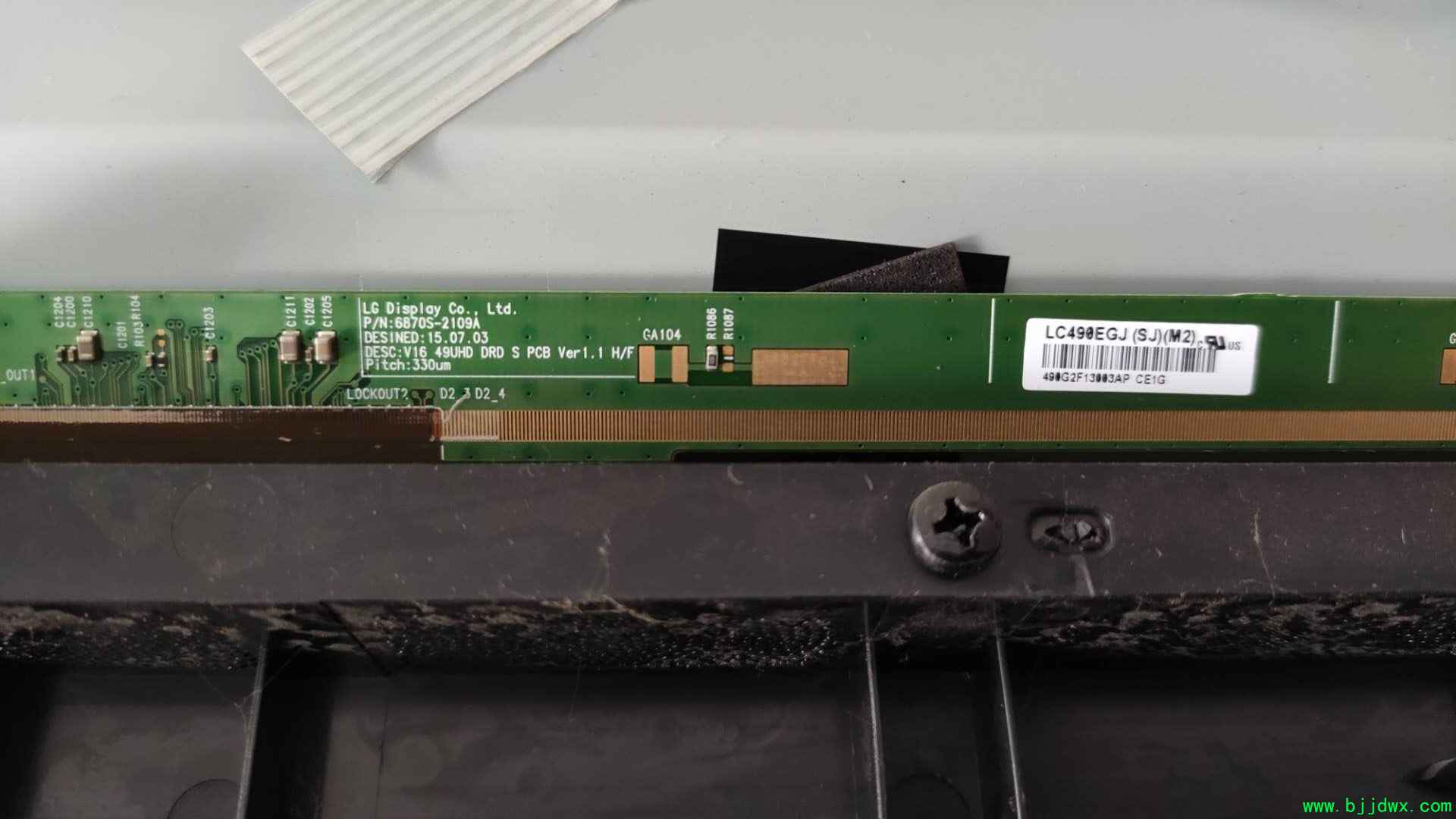

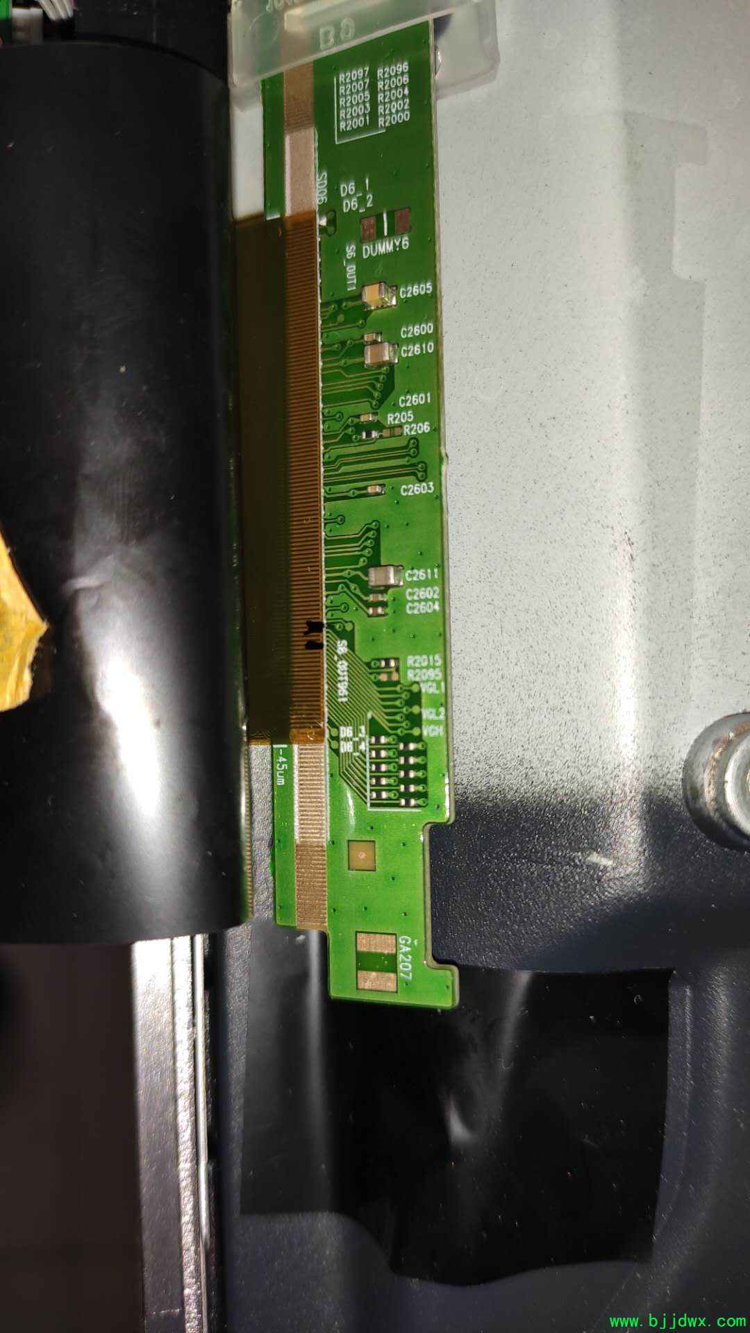

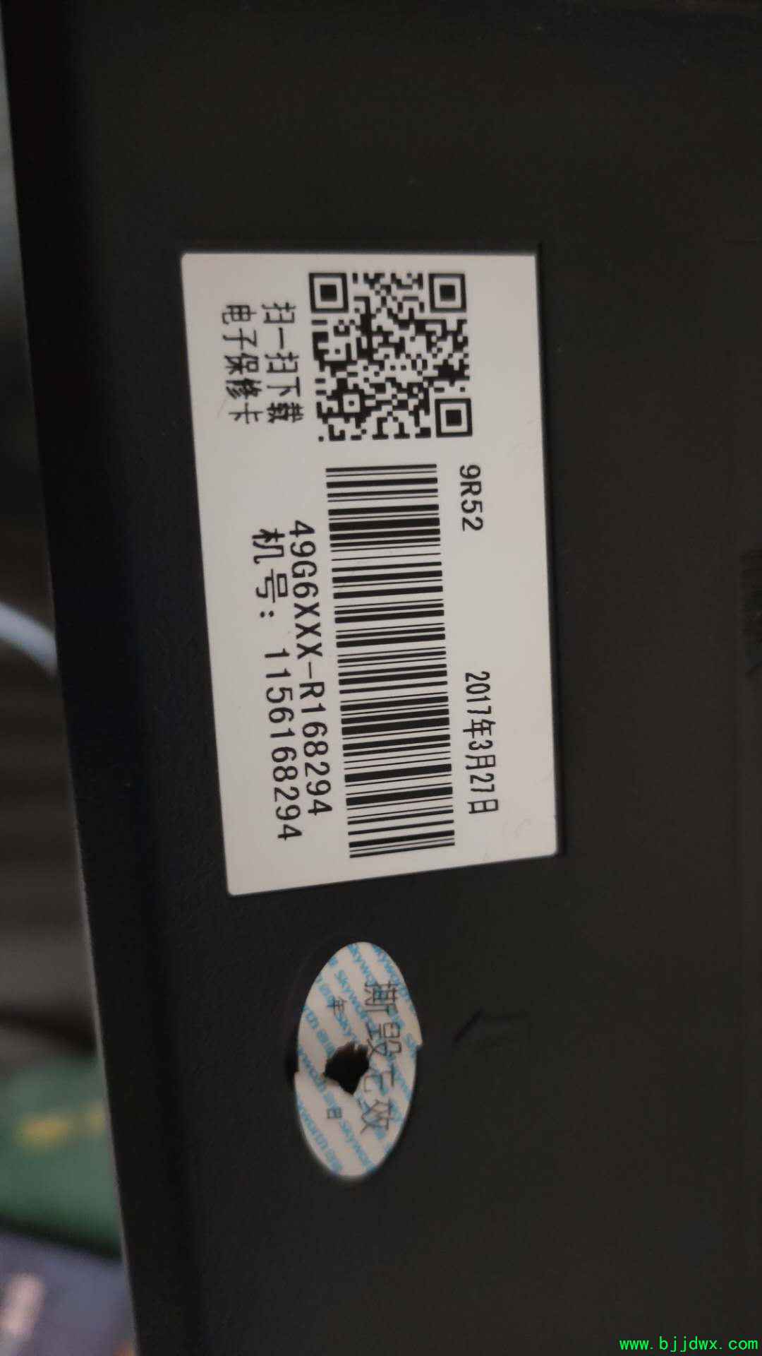

  创维49G6属9R52机芯达配LG(LC490EGJ)4K屏用户刚过保屏体就出故障了,找售后换屏的价格用户不能接受后来找本店维修。当面与用户协商:屏修坏了不赔 ,修好了付钱。死马当活马医!尽最大努力。修好400元.修不好不收费用户满口答应才动手维修。
拆开机器发现没有独立逻辑板,左右边条各有3个cof 分别断开上屏线才确定是左边问题,根据故障现象很有可能是供电内部有短路引起,这也是这LG屏的常见病症吧。先试试撕开最边的cof前10根供电。立竿见影!观察几小时没闪跳了,但是总觉得没之前色彩鲜艳。第二天又继续往前撕了10根线,发现色彩基本与之前相符了,观看了三天时间完全正常。
外壳型号.jpg 机芯条码.jpg 87bf6833a2f21708b493c1567c02896.jpg 77380f33e72d20a3ea0c46d2039642a.jpg 49c551d92f55e5b6c89e3781c2a19dc.jpg ee86322e59779065cac50e622b5fe13.jpg 3a4ba7de18d585aa06ea52a06e09ac7.jpg
