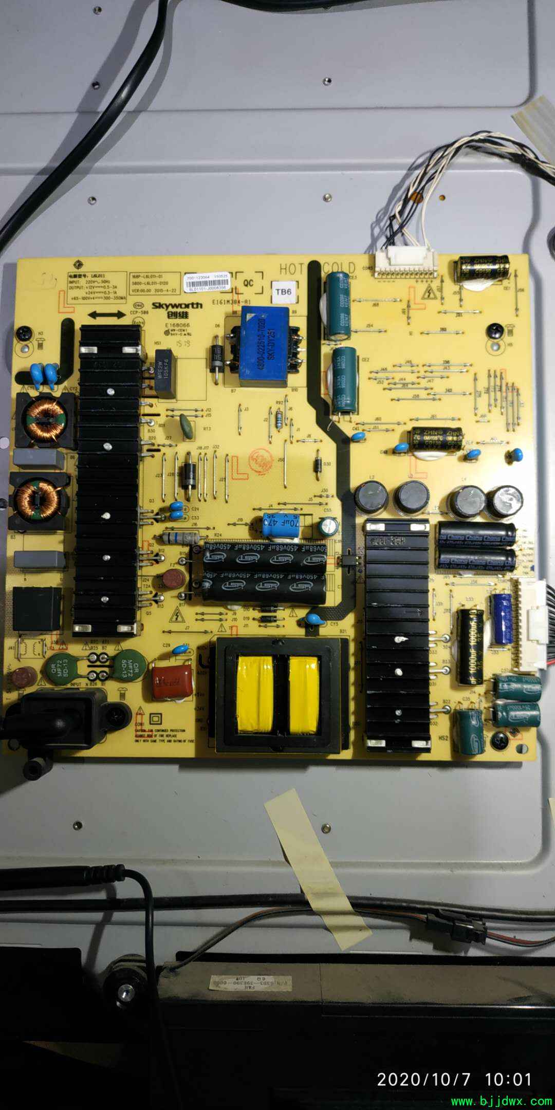

创维58E6000开机黑屏有声音,求助!大佬帮忙

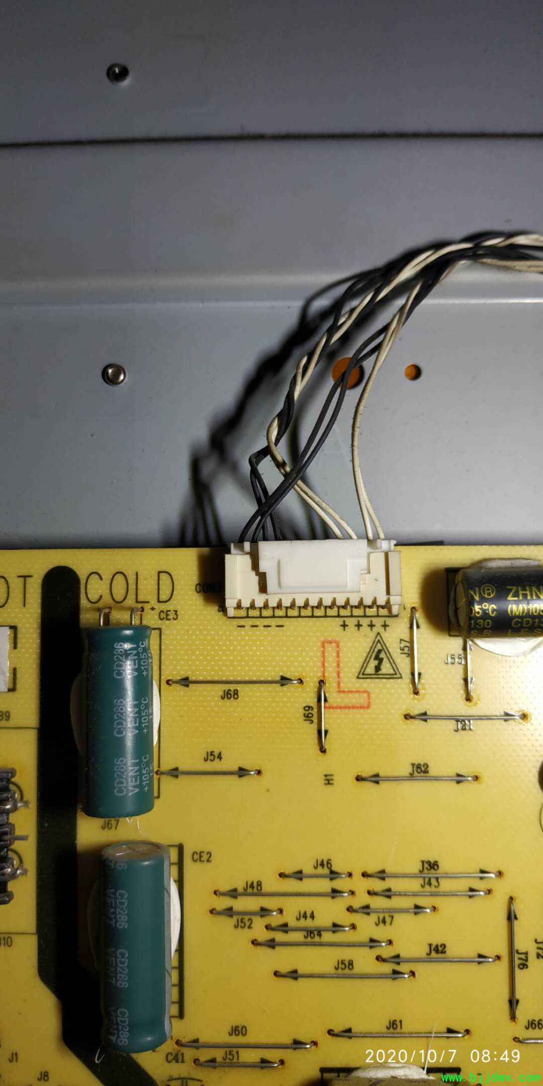

55寸液晶电视,机主说刚开始亮度低,后来就完全黑屏了。
检查背光高压,4个正极对地都是50V,4个负极对地0V。

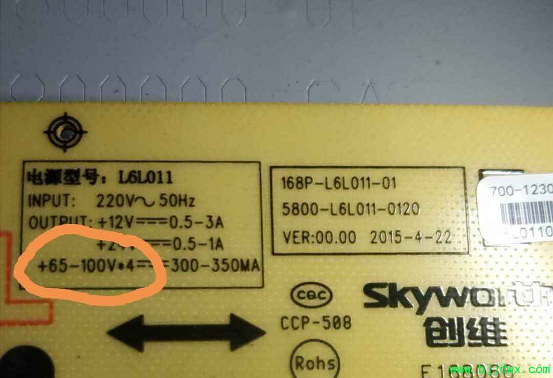

求助,这是这个电源板坏了吧?好多年没有修过电视机了,液晶的不懂。背光是4个灯管?电压正常是多少?
图纸也找不到。哪位有图贴一个。感谢!
电源板
电源板
背光输出电压吧?
背光输出电压吧?
电源板型号
电源板型号

发表于 2020-10-9 08:22 | 显示全部楼层
168P-L6L011-01原理图1.pdf (60.1 KB, 下载次数: 3)

 楼主| 发表于 2020-10-9 10:15 | 显示全部楼层

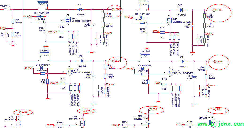

谢谢图纸,这个之前下过了。但是怎么没找到那个----和++++的输出电压在图纸哪里?

发表于 2020-10-9 11:02 | 显示全部楼层
红圈画的位置。

 楼主| 发表于 2020-10-9 11:17 | 显示全部楼层
zzyzzx 发表于 2020-10-9 11:02
红圈画的位置。
谢谢了!LED1+、LED1-这是一组灯条电源是吧?依次另外三组类推
正常情况下,这一组电压多少V?+、-对地电压分别多少?

看你的图片。

 楼主| 发表于 2020-10-9 20:46 | 显示全部楼层
谢谢!正常时,测量4个----应该是负电压吗?麻烦了

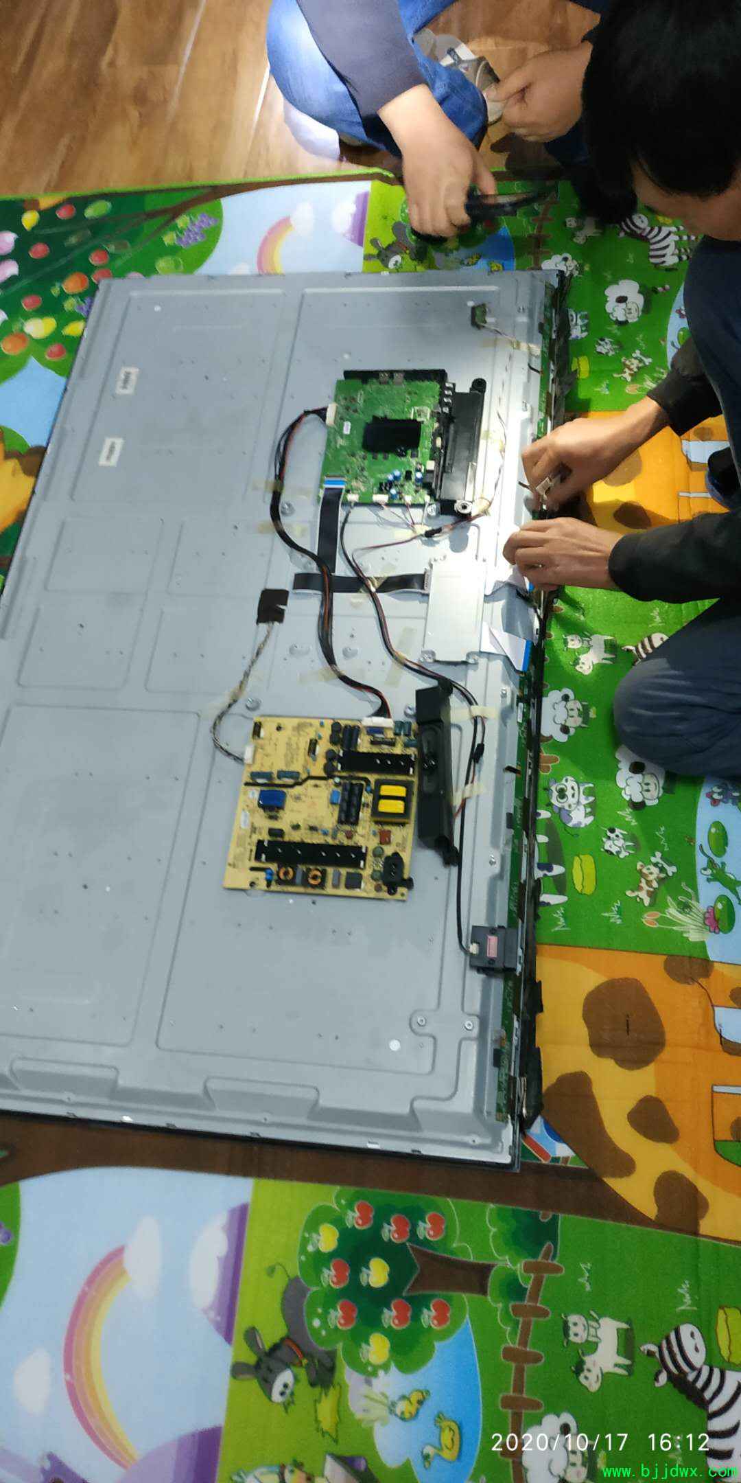

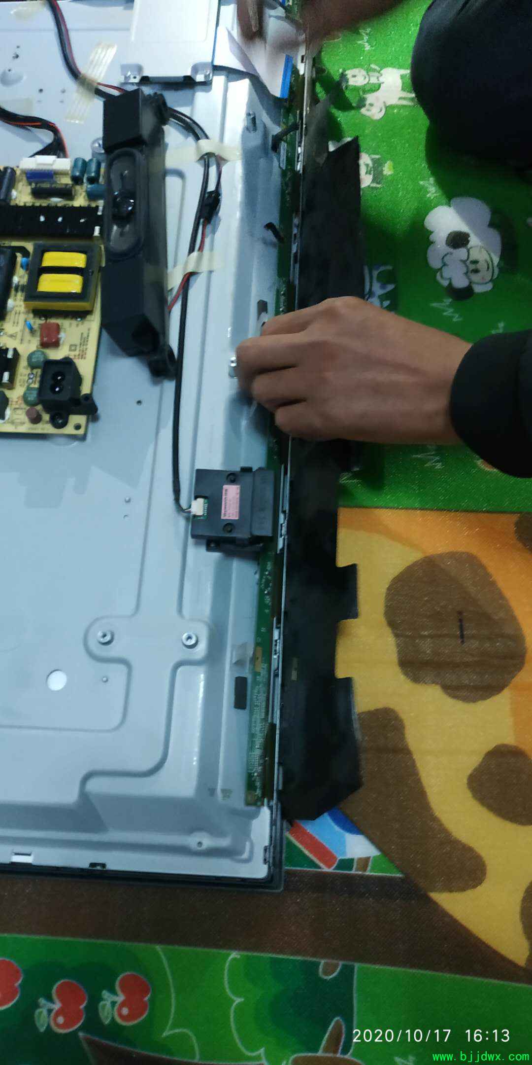

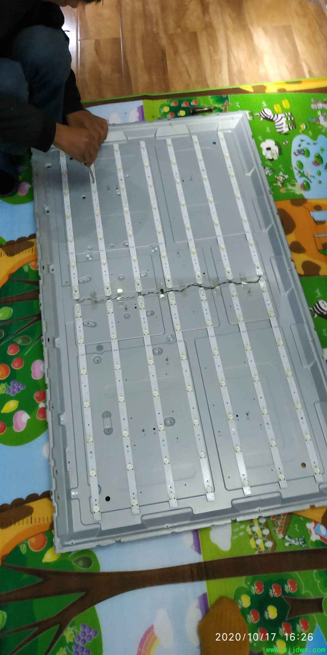

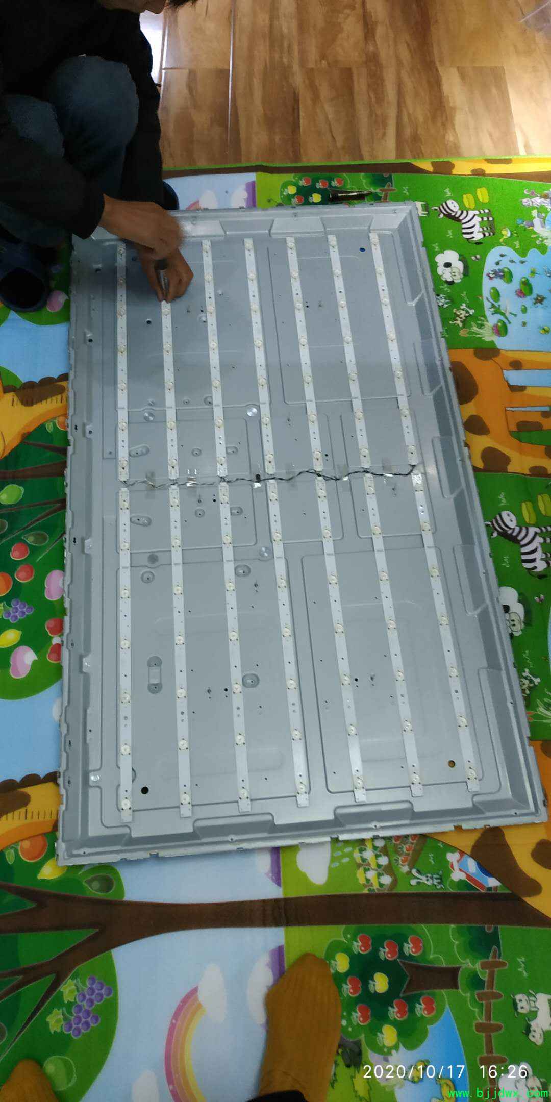

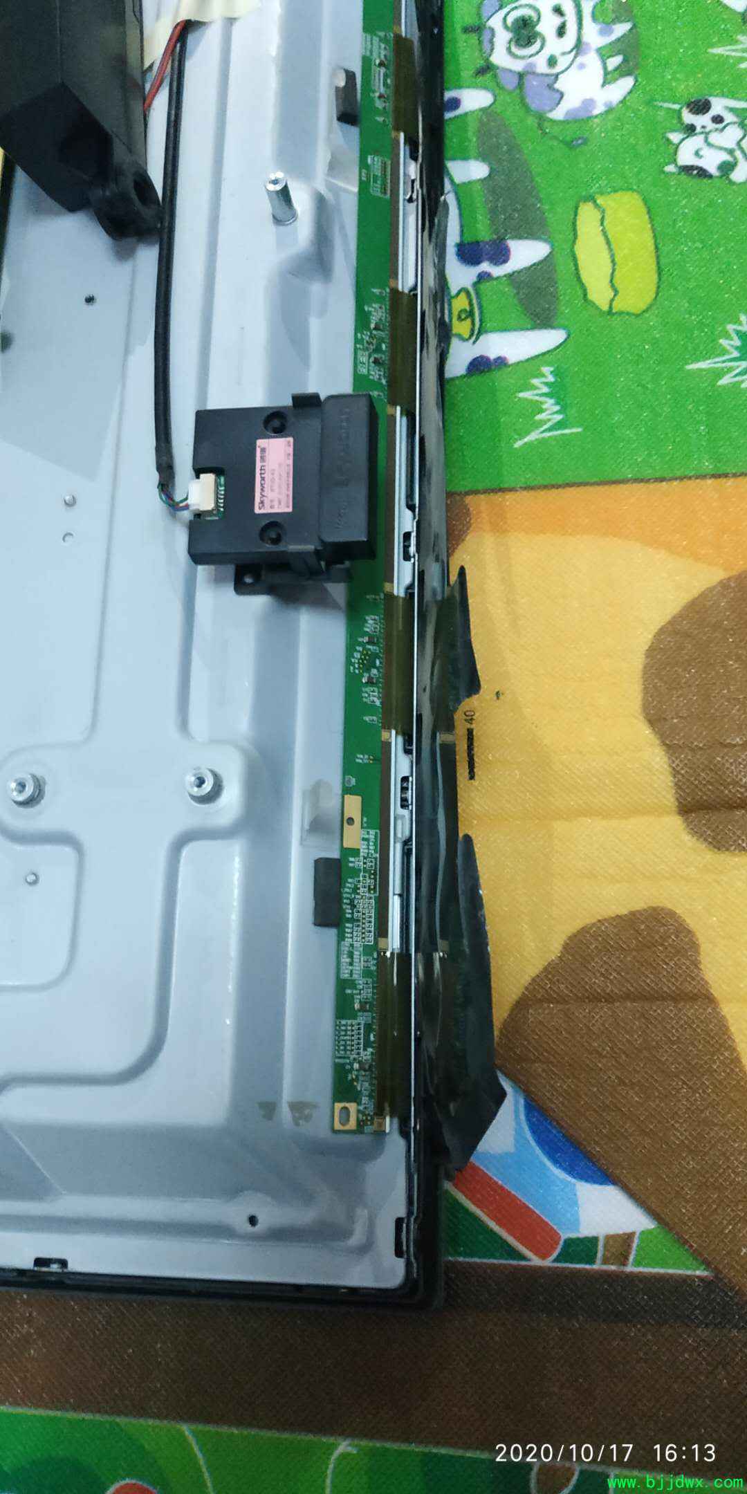

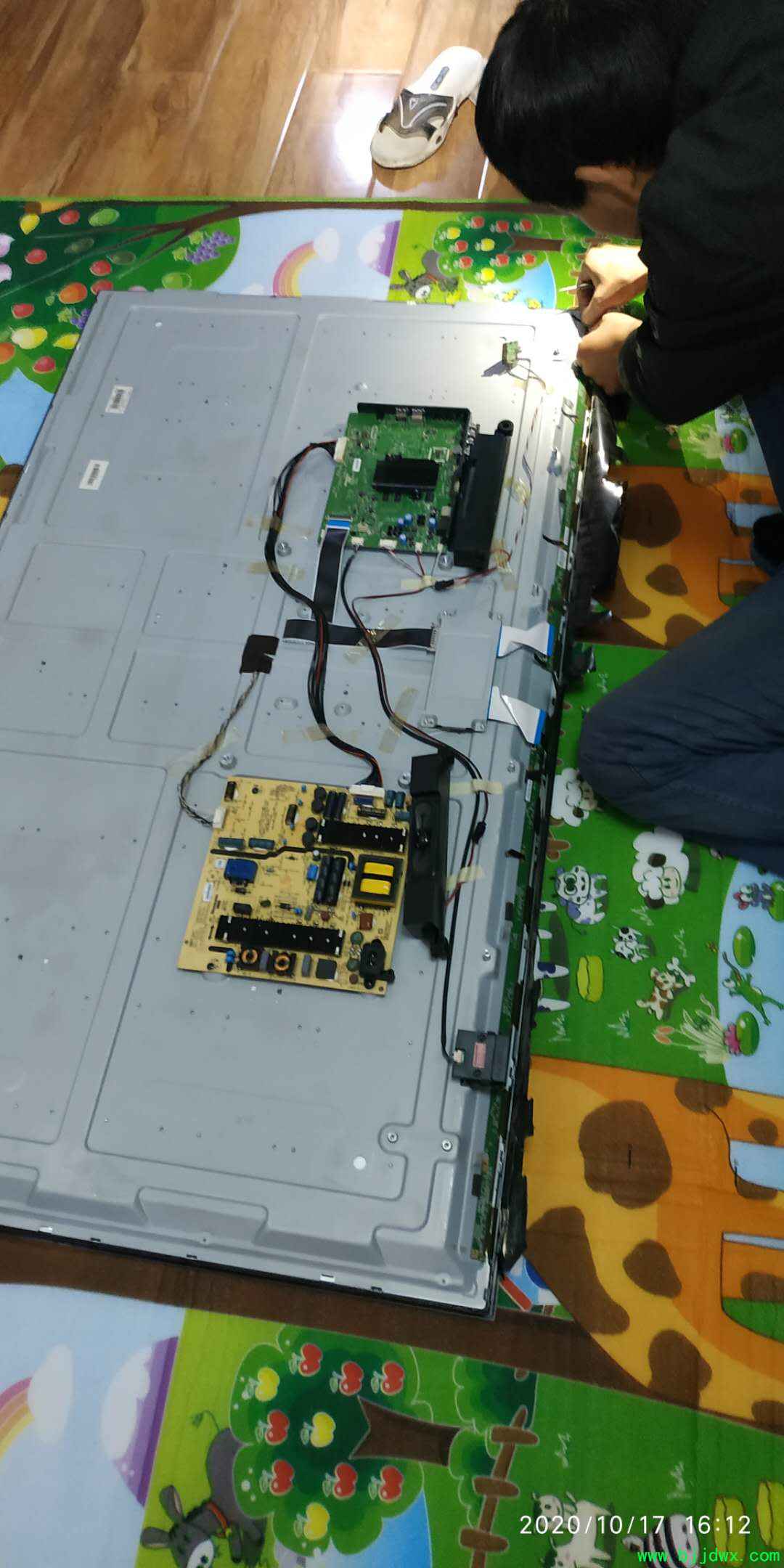

 楼主| 发表于 2020-10-18 16:44 | 显示全部楼层
电视机在昨天我已修好!真是不自己尝试一次,真不知道到底风险很大是大到什么程度!论坛里大部分人都在说风险大!真把我吓住了。实际换下来真的很简单!根本没有所说的那么难!只要小心仔细就能成功。看来每个人动手能力不同,认知观点和语言描述差别太大了!还真像小马过河寓言说的。服了!
