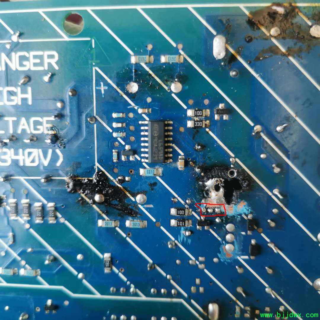

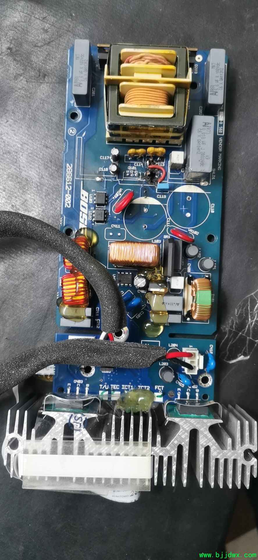

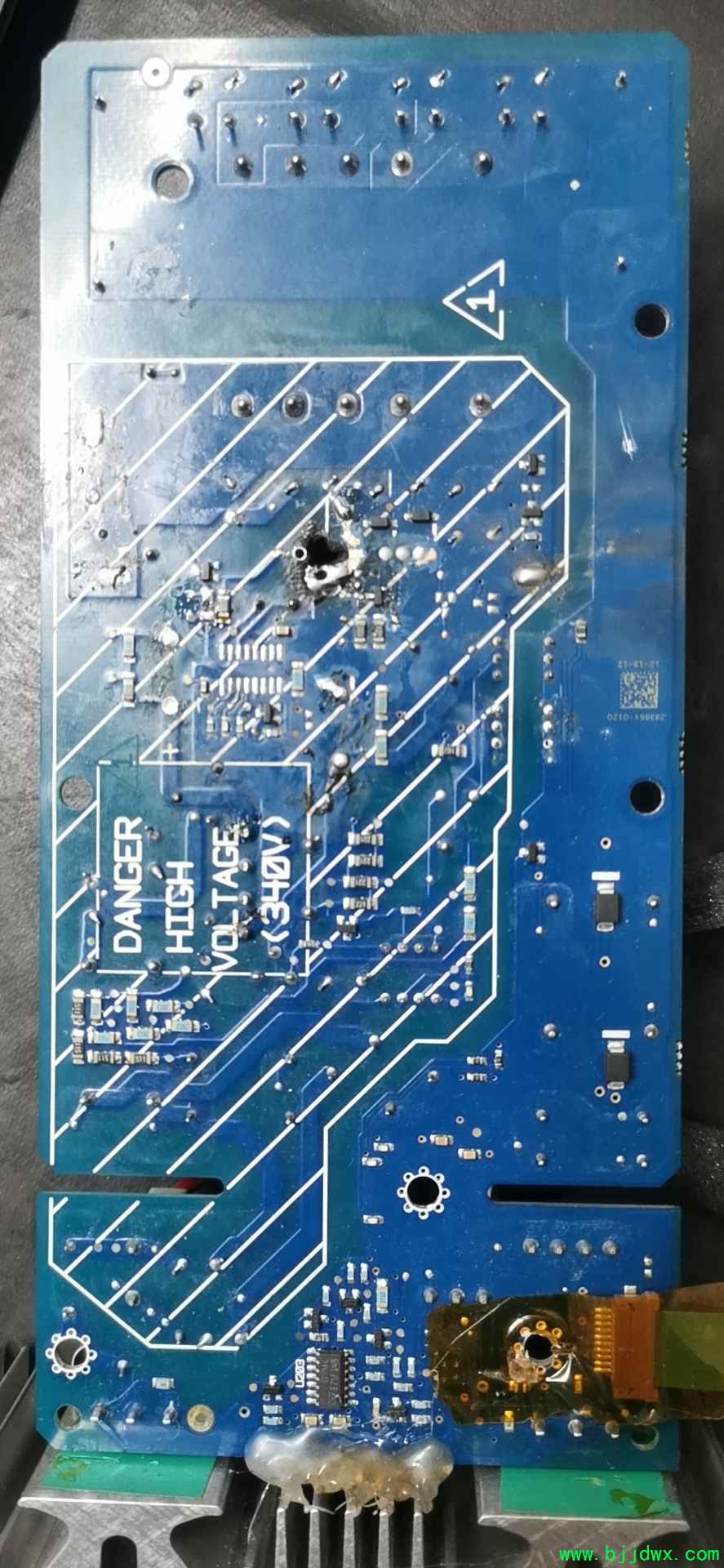

一台BOSE   低音炮PS28III    电源板烧毁。有一元件炸飞,求大家帮帮忙,先谢谢了。见图红圈处。

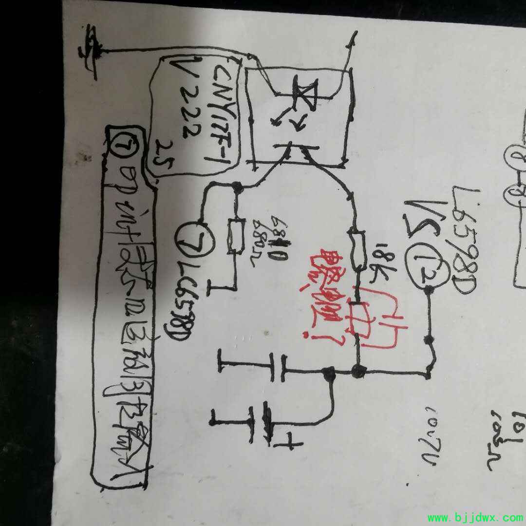

微信图片_20201007192557.jpg 就是红字处不知是电阻还是电容,光耦二极管由运放074C   第8脚通过一三极管控制。这光耦控制L6598D的第12脚的什么?或者控制L6598D的第7脚   什么功能?

看一下L6598的DATASHEET就知道了。12脚内部是一稳压二极管,可以当成电压源看待。7脚是运放+输入端,是用来控制输出电压的。个人认为飞掉的是电阻。如果是电容的话,则达不到调节的目的。

谢谢解答,能估一下这电阻的阻值范围吗?这光耦是调节L6598d的什么功能?
