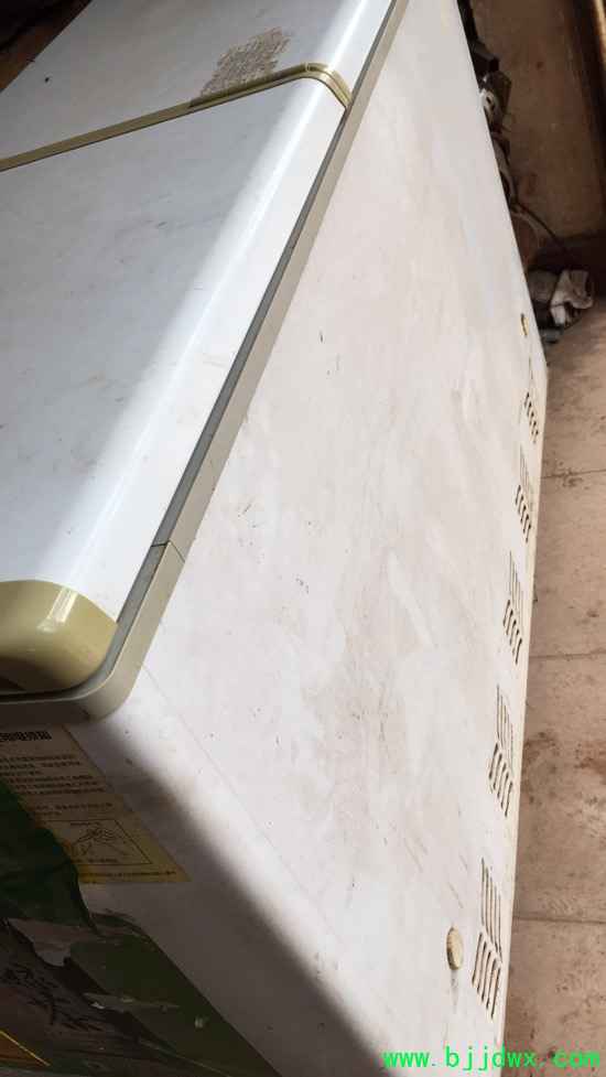

怪事;接一台冰柜不冷,到用户家里看后压缩机转动,冷冻室很多冰块在化,我也为漏了,报价捡漏,昨晚拉回家后我除了冰插电一小时,冷冻室接霜正常,保鲜室也正常,我也为是冰块太多引像停开机时间,我昨晚插了一夜的电,今早来店里看,压缩机运转,冷冻室和保鲜时都无霜(不冷),这才想到可能是1系统赌了。2压缩机可能是带载力差,阀片不良,请问师傅是不是这样?怎么样判断是账赌还是压缩机工作一段时间不良?今早没听到制冷剂蒸发的水流声了,请师傅指点!谢谢! 001.jpg

先破开系统,测一下排气和吸气的压力.这种情况应该是脏堵或油堵
