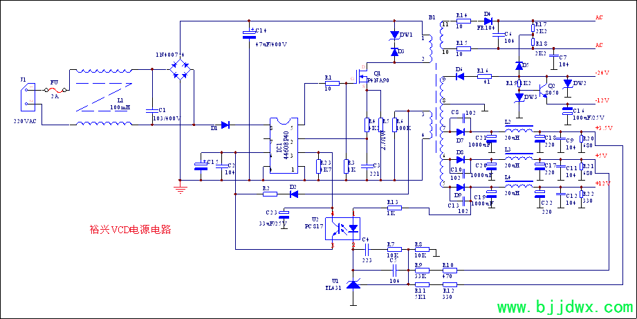

电路图是我按照实物绘制的,有些元件参数看不清。故障现象是一通电就炸保险管,在线测量元件似乎都是好的,后来换了一块网购的44608P40,一能电不但炸保险管还连滤波电容(C14)一起炸。搞得我不敢再弄了,不知是什么问题,要怎样修理,请各位指教,谢谢!

修理开关电源在未确实修好时通电前应该在保险位置接一个功率相当的白炽灯。如果短路故障未排除,则白炽灯会常亮。如果白炽灯闪一下就熄灭,说明电源的短路故障没有了,此时再拆除串接的白炽灯,换上保险丝。你第一次就是吃的这个亏,结果将故障扩大了。要说怎么修,这里很难一两句话说清楚,如果有开关电源的基础,其实也比较好办,如果基础知识欠缺就麻烦了。一般而言,你目前这种情况坏的元件可能比较多。首先,你换了电源管理芯片后,连电容都炸了,说明芯片有问题。炸电容通常是过压的原因。网上买的芯片很多不可靠,不如拆机件。好多维修人员上过当。买的时候不能贪便宜。现在除了芯片得换,mos管得换,滤波电解电容得换,还有很多元件得换,包括桥式整流二极管。检查时建议拆下来检查。即使如此,仍有检查是好的,但实际已坏的。因为万用表的检测电压与电流均很小,离实际工作电压、电流相差很大。在软击穿状态下,万用表常常检查不出。如果仅仅是维修,建议直接换板,省时、方便且可靠。

炸电容.可能是四只整流管坏了.烧保险,我觉得用分级断开加灯泡是一种不错的方法.在实际维修时,我用led检测仪检修,就没有炸件的顾虑了

四个整流二级管,300vl滤波电容,开关管或ic,就这几个东东,如果找不到开关管或IC的话,电源,可以用模块代替,五线或四线的电源模块,简单快捷。这种电源简单,用万能表检测,就一一检查,还有就是在插排进线串接一60W或100多W的灯泡,VCD的电源插在插排上,如果灯泡亮就有短路,这样不会炸管炸保险了
