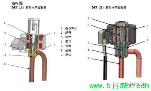

格力五代多联机出现“E4”代码,是压缩机排气温度过高保护!

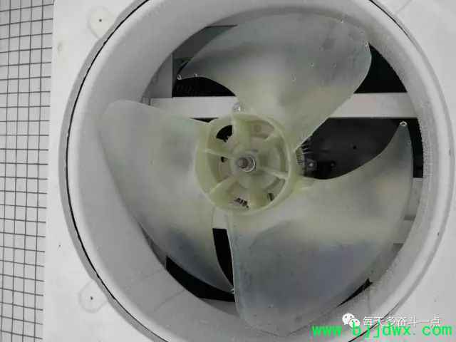

■室外或室内风机异常;

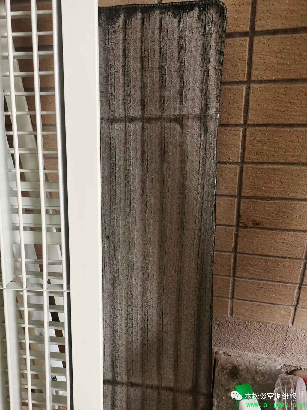

■室内机过滤网或风道堵塞(制冷模式);

第 2 步:重新按机组此前保护状态时的内机容量和数量开机(模拟用户的开机数量),确认内外机膨胀阀线圈连接正常后,重新断电上电复位,检查复位动作,是否可以听到电子膨胀阀“哒哒”动作声。若不正常则需要更换线圈或主板;若都正常则检查其他项目;
第 3 步:重新按机组此前保护状态时的内机容量和数量开机(模拟用户的开机数量),根据格力调试软件(需购买)显示的转速,观察室内外风机运行是否正常,是否能运转或者卡死?如不正常,需要更换电机或电机驱动模块(室外风机);
第 4 步: 如果是制冷模式保护,需要检查室内机过滤网是否脏堵或者风道阻力过大(风阻设计大于机组的的静压要求);

第 7 步:重新按机组此前保护状态时的内机容量和数量开机,根据内外机参数和管路冷热状态(用手摸)确认管路或膨胀阀是否堵塞。是膨胀阀堵塞,请更换同型号电子膨胀阀即可解决问题。
