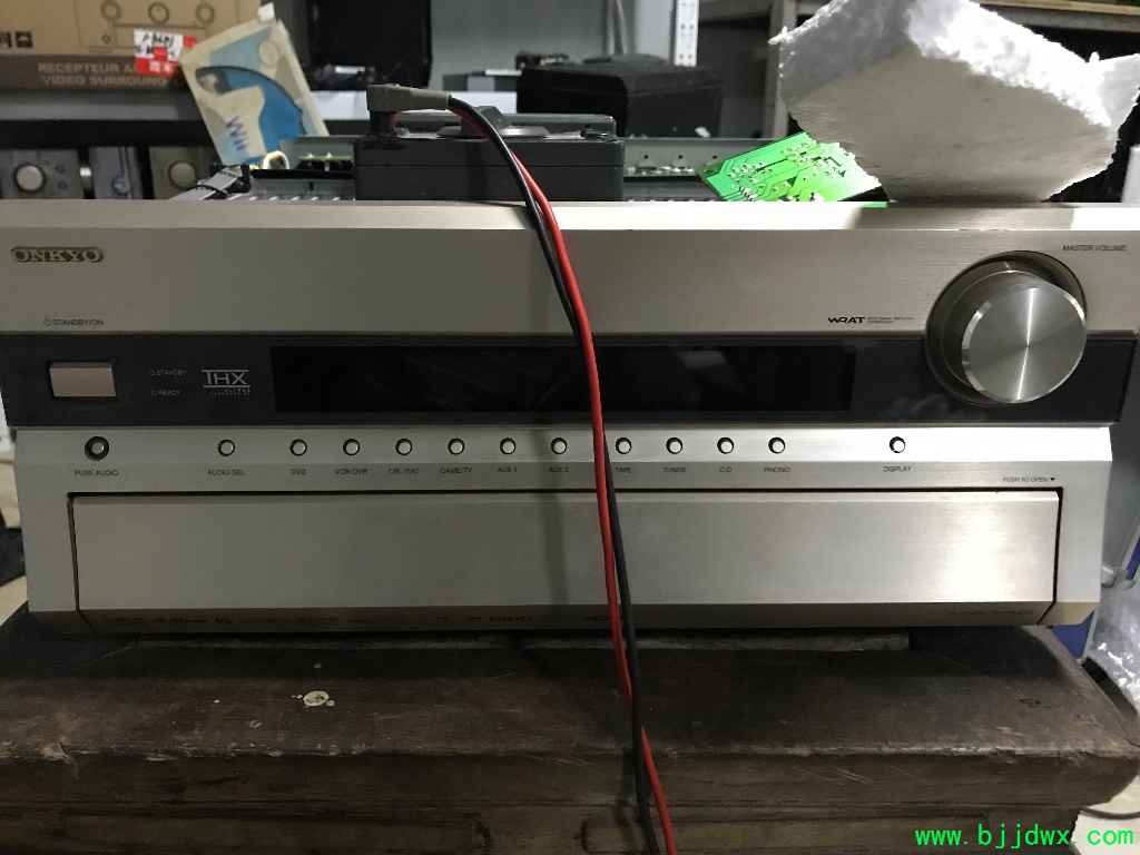

机器是日本海淘过来的100V输入电压!到手后使用基本正常,就是散热风扇不转,使用时温度较高!
在一次挪窝后发现屏幕不亮了!

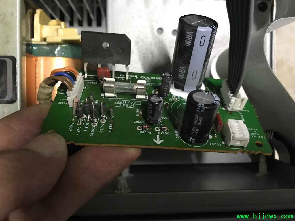

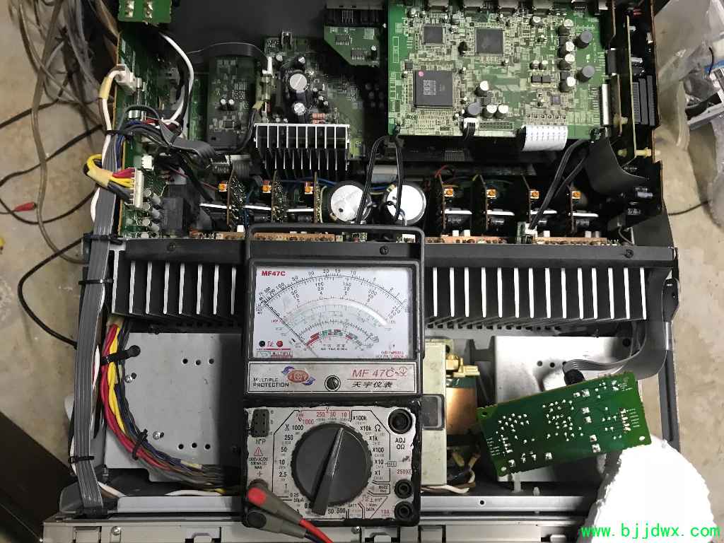

现实测变压器输出交流电压FLAC1-FLAC2 ~7v
3.3实测~41v
这个如何解?

如果灯丝交流6V正常,可能灯丝断了!

应该是GND端没选对,没在一个回路,测量不准………………
