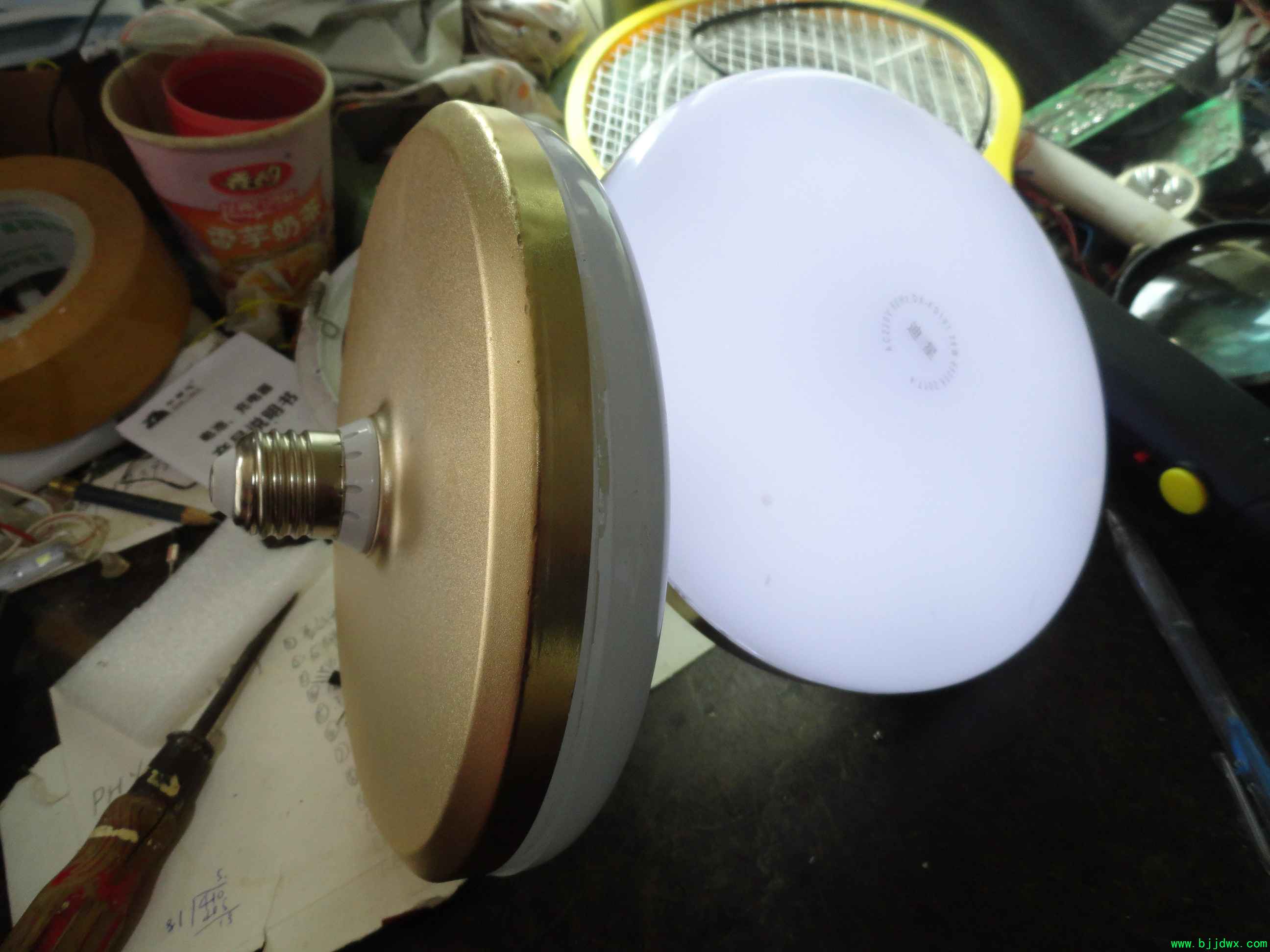

朋友拿来几个大盘LED螺口灯全是微亮,打开面罩发现80多颗灯珠全微亮,测供电电压410V,胆每颗灯珠两端只有2.4V,电路很简单,只有4个整流管,一个4欧姆保险电阻,一个电解电容及泄放电阻,灯珠间串有SH20836贴片管,测这几个元件视乎都是好的。不知哪位同行修过,请指点。
下附照片: DSC04313.JPG DSC04310.JPG DSC04311.JPG

这个LED灯中间那个电容是20UF/400V ,两端电压310V,测量是好的。换新也不行。而后我将SH20836贴片管的中间脚与左边脚短路,再逐个测LED灯珠对负电源电压,结果测到第65个灯珠时其直流电压由162V下降到50多V,不知为何这一个LED灯珠其上的电压达110多V且还亮着,后又在此灯珠两端加焊一只400欧姆2瓦的电阻,通电灯珠全亮,可十几秒电阻发烫,又将交流输入到整流桥去的5欧姆用2K/2瓦的电阻代替使310V降低到260V,此时81个灯珠全亮,加上的两只电阻也不太热了。可能功耗要大些但能用了。

坏的灯珠换为1N4007二极管就可以 不会发热的  电阻会短命的
