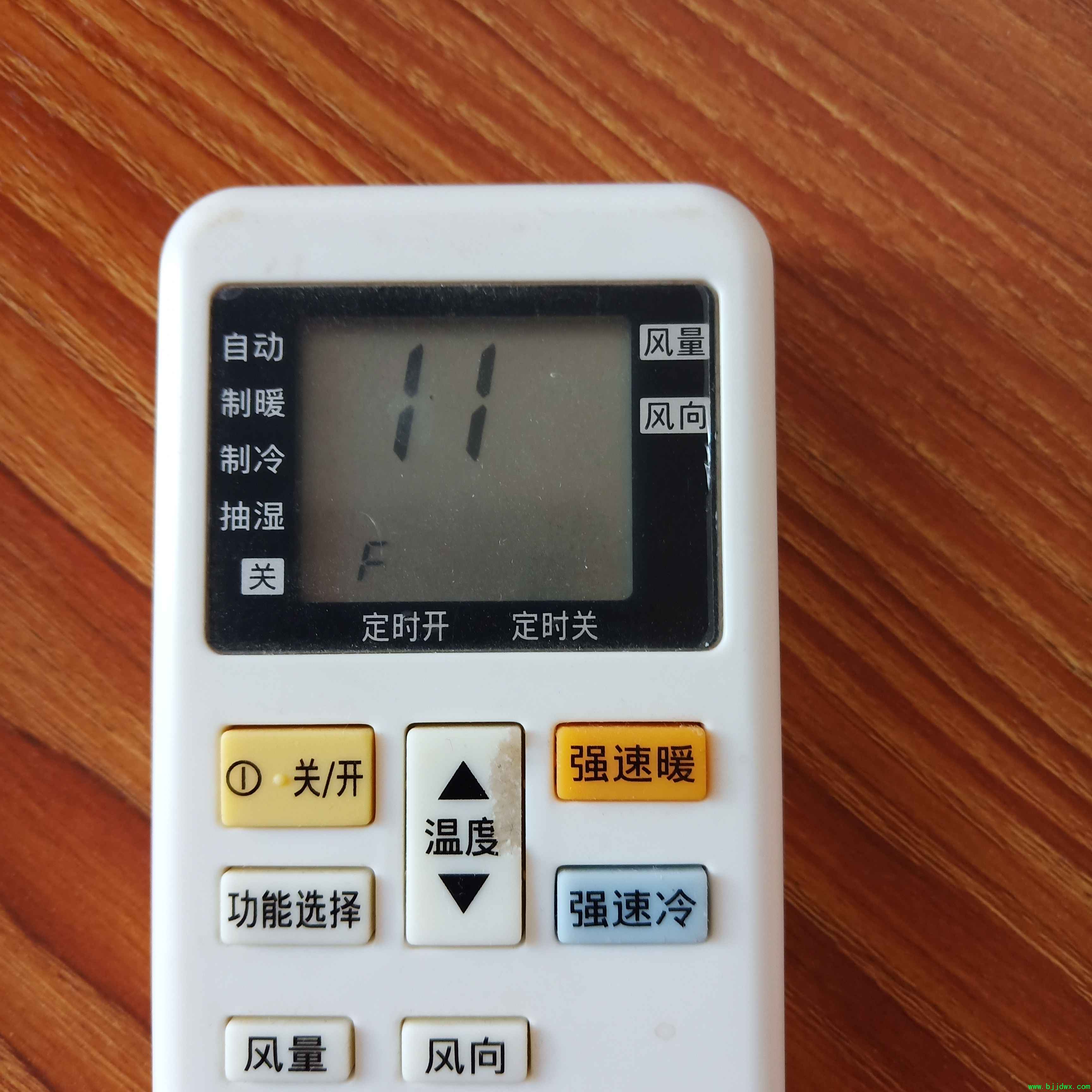

各位师傅:代码说明元件是温控探(热敏电阻)吗?还是四通阀,望告知,谢谢

既然已经查到了,那就应该能理解了。根据说明两种故障都可能产生该故障代码。具体是哪种故障的可能性大,应该根据故障发生的具体情况来分析。目前是夏季,一般不可能进行模式切换,那应该是温度传感器损坏的可能性大一些。
