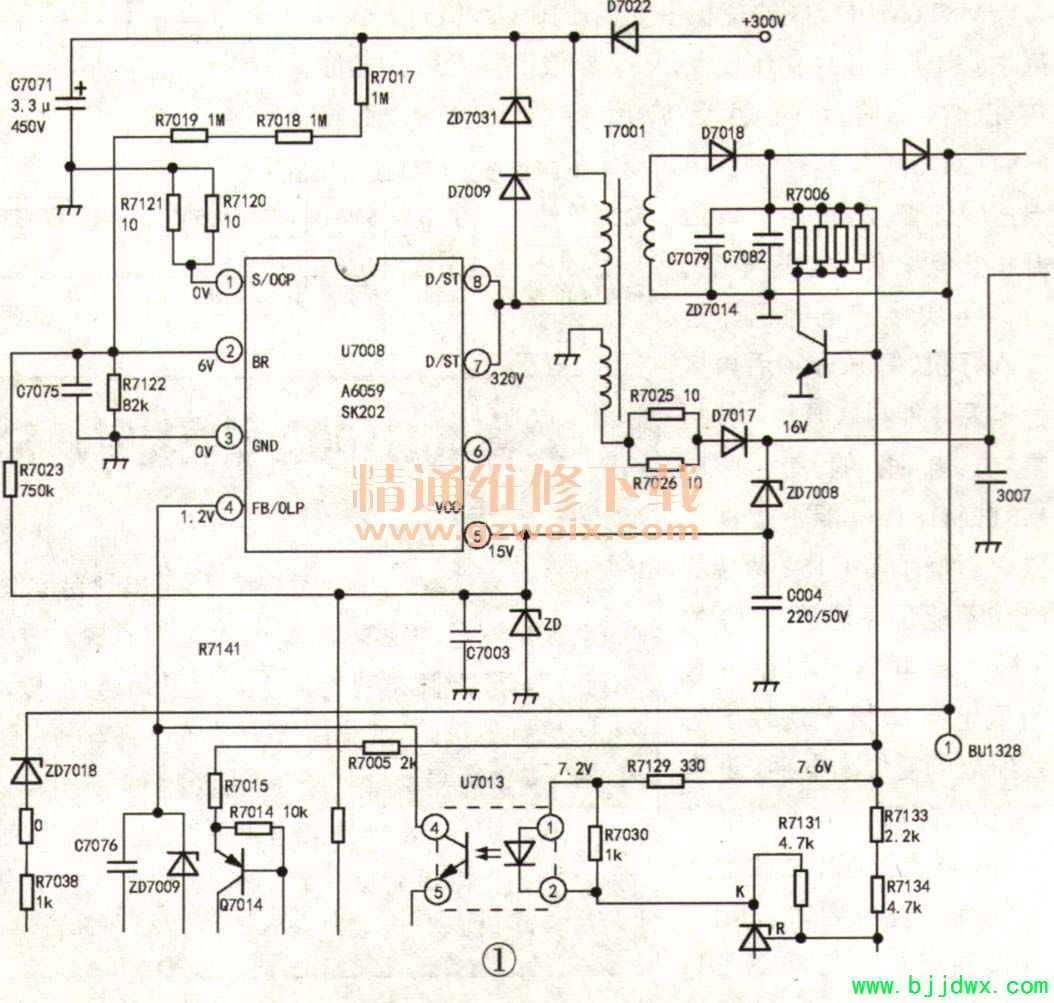

此型号搜索了数天,均无完整的电路图纸,只有在精通维修网有相关例子的参考。
芯片2脚参数电源为6V,实际2脚量得12V?比较不解,线路图上的电阻均正常,是不是遗漏了什么。
1#脚并联的 两电阻 7120  7121   300k电阻。用的是100 ,则应该是5欧。
目前已经换板。旧板还在。 我是好奇学习的用户。打扰了各位大师,谢谢你看此贴,无限感激。

发表于 2020-9-3 09:31 | 显示全部楼层
没想到在这里又遇到您了。
1) 提供的原理图多处错误。不多说了,谅你也已知悉。
2)2脚电压异常问题:该脚为欠压保护脚。除了外围元件外,IC本身损坏也是原因之一。不知您考虑了没有。该IC型号全名为STR-A6059,据此你可查到其DATASHEET。该脚内部接有一6.4V的稳压管,如果外接元件正常,按理说电压应该在6.4V上下。现在12V,很可能IC已经坏了。
3)1脚的问题,那2个并联电阻别看错了,很多专家都有将贴片电阻阻值看错的例子。该脚是MOS管的源极,所接的电阻实际就是过流保护用的负反馈电阻。具体大小是根据电路功率决定的。不过不可能是数10欧姆的。
