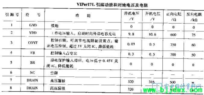

开关电源芯片VIPer17L
概述:VIPer17L是意法半导体公司(STMicroelectronics)出品的一款专用的小型开关电源厚膜电路,在输入电压为AC 85V-270V时,输出功率高达7W,它属于典型的反激式电源,VIPer17L内含一个电流模式PWM控制器和大功率MOSFET(开关管),PWM控制器设有振荡器、稳压控制电路、驱动输出电路等。VIPer17L的应用场合非常广泛,比如电磁炉、液晶电视、DVD影音设备、开关电源适配器等场合。VIPer17L采用DIP-7引脚封装工艺。
一、VIPer17L引脚功能
中文引脚功能说明:
1脚:GND  接地
2脚:VDD  工作电压输入,启动时向外部电容充电。
3脚:CONT 控制引脚,可调节电流限制设置点,输出电压控制,超过3V关闭IC,降低能耗。
4脚:FB 控制输入占空比。
5脚:BR  掉电保护输入滞后。电压低于0.45V关闭IC,降低功耗。
6脚:NC 空脚。
7脚: DRAIN  高压漏极。
8脚: DRAIN 高压漏极。
下表是其在电路应用中实测电压值:

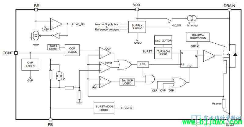

二、VIPer17L内部方框图
三、VIPer17L典型应用电路
        由于本文篇幅有限,关于VIPer17L芯片在液晶电视电源电路中详细的应用电路,请下载参考:海尔JSK3075-050 VIPER17L电源板电路图
