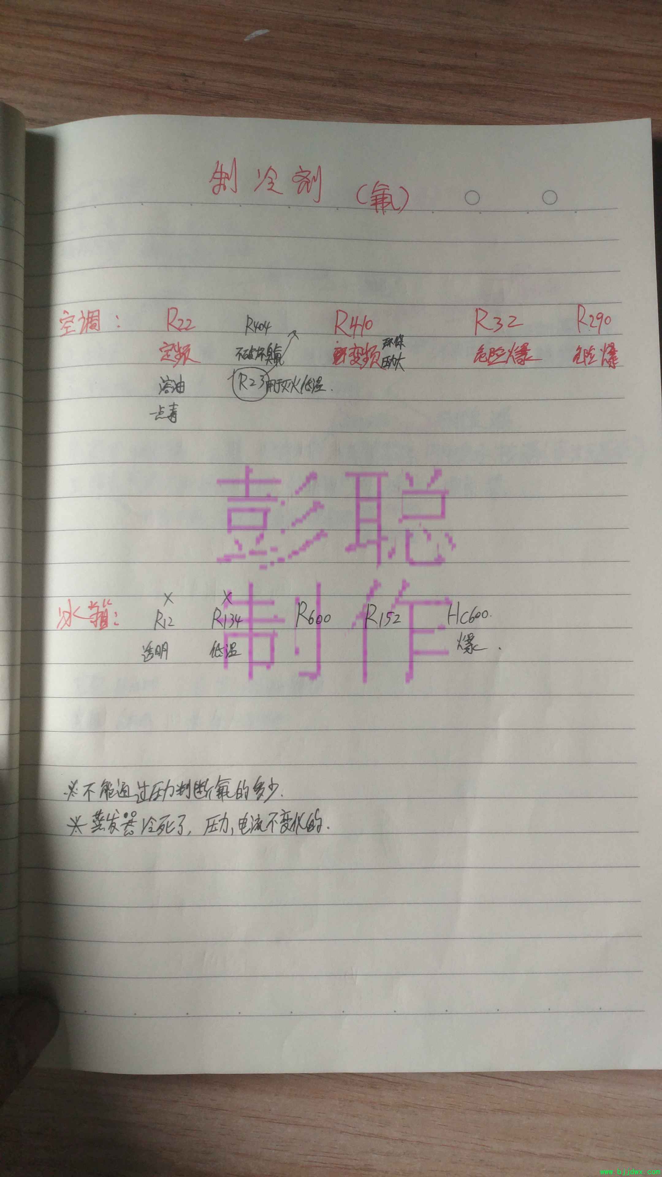

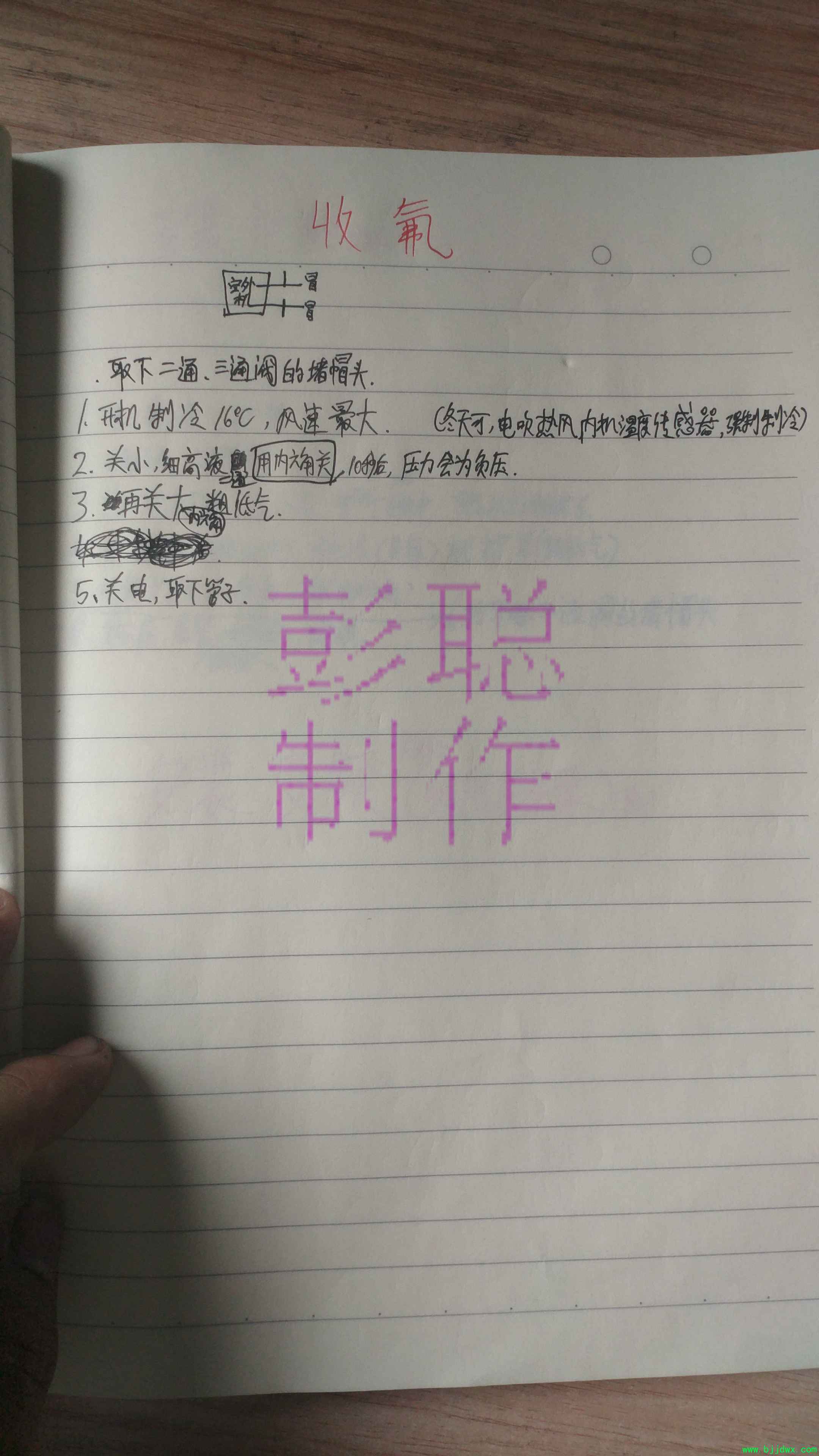

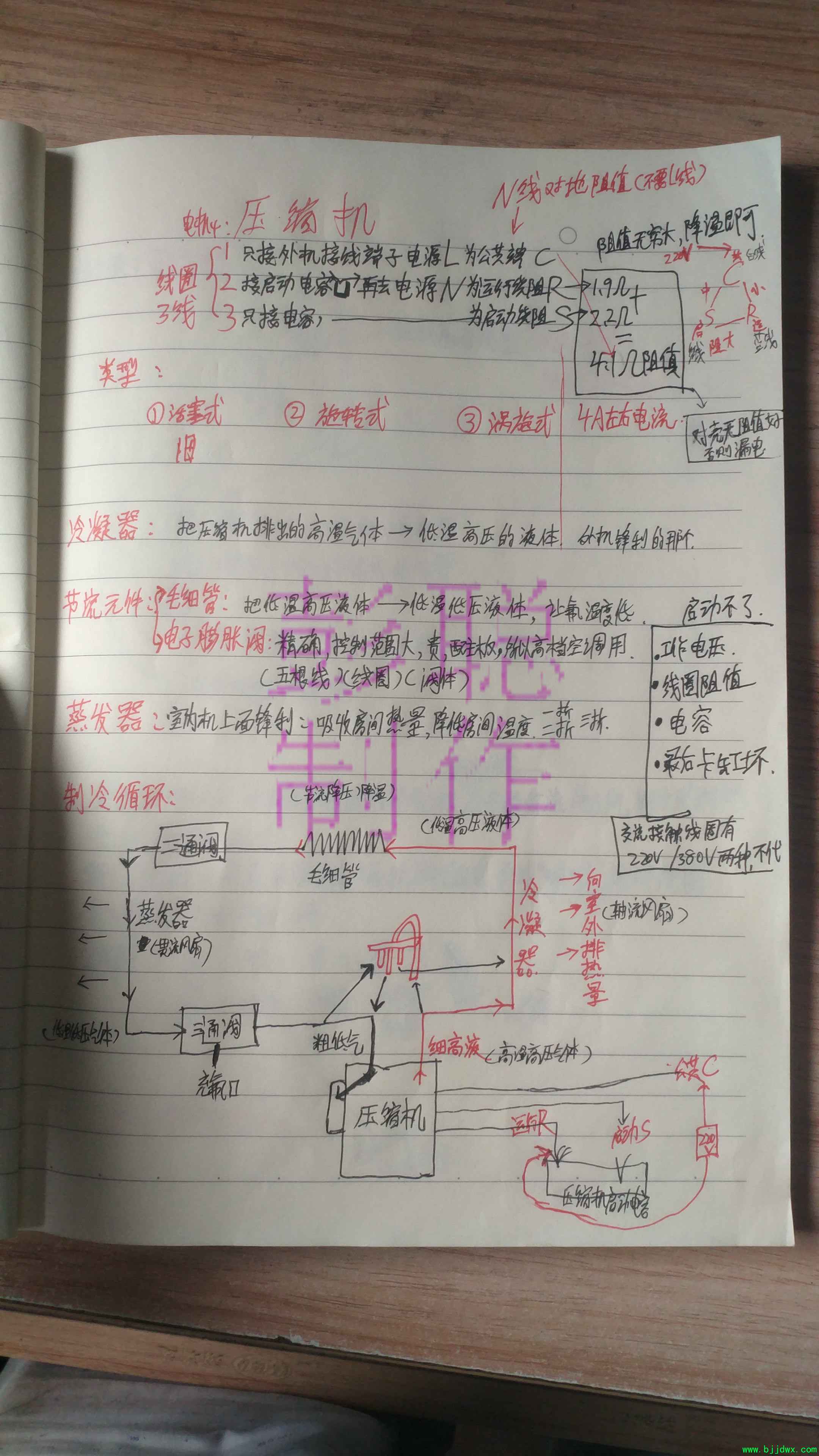

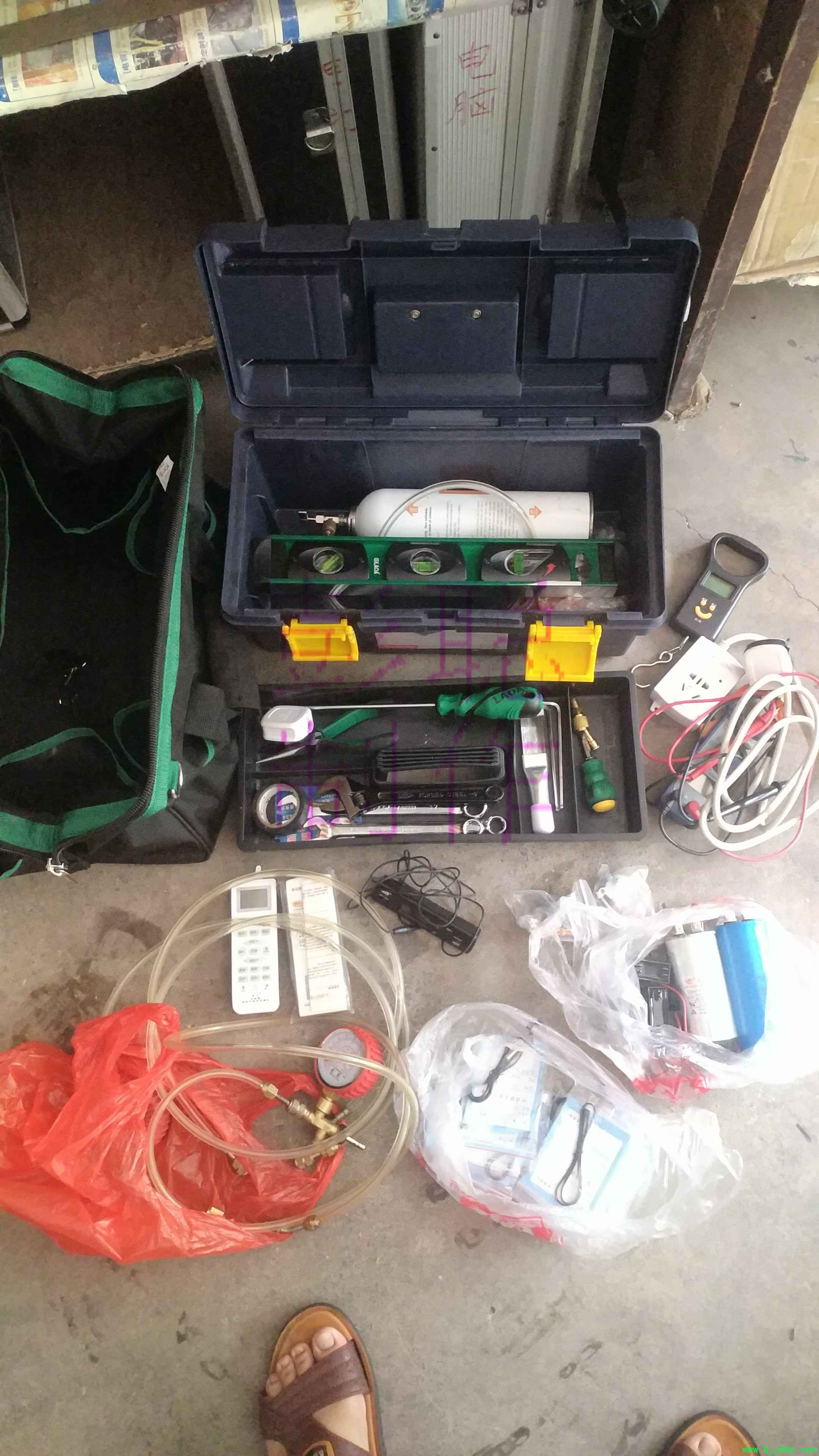

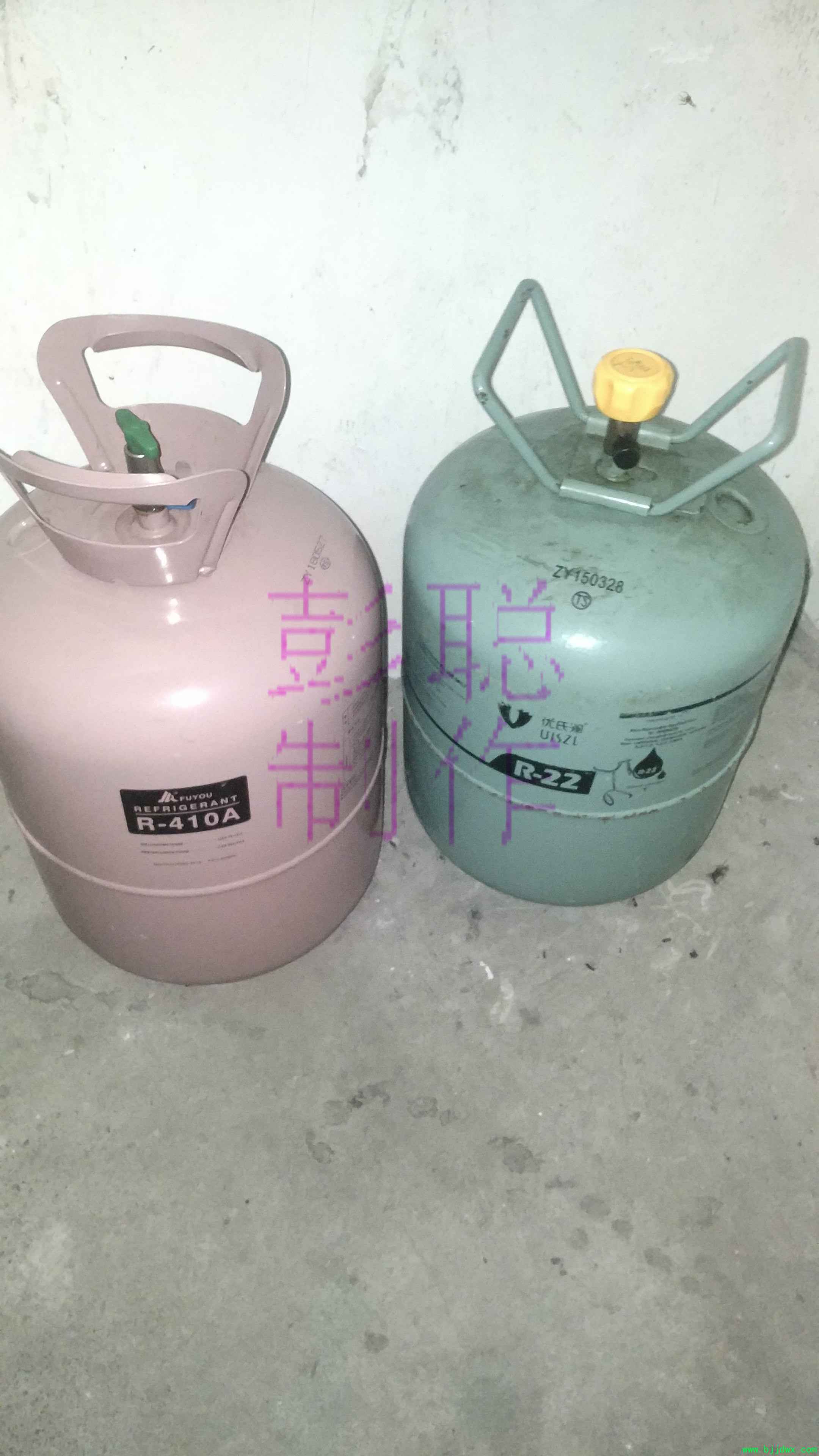

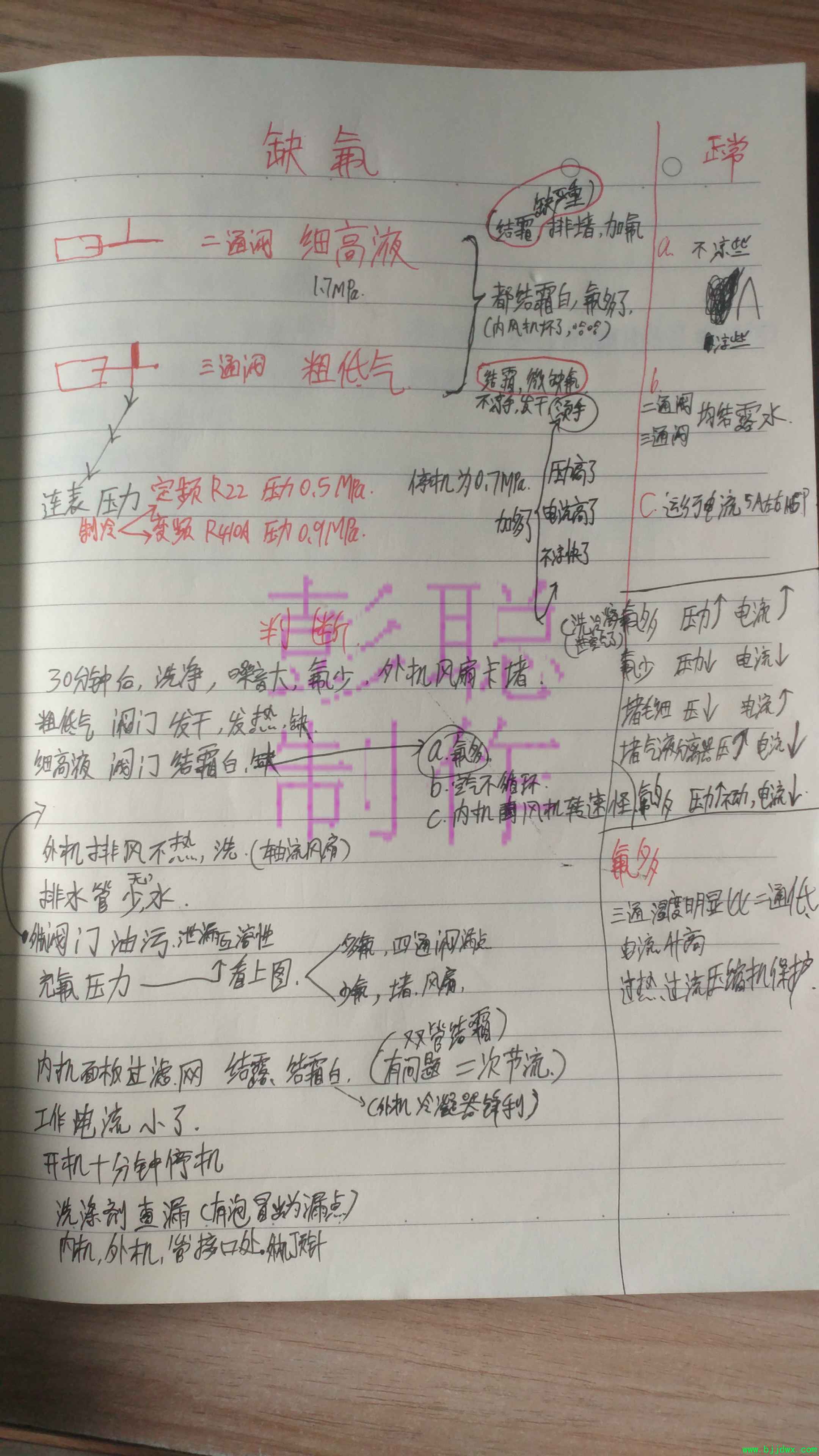

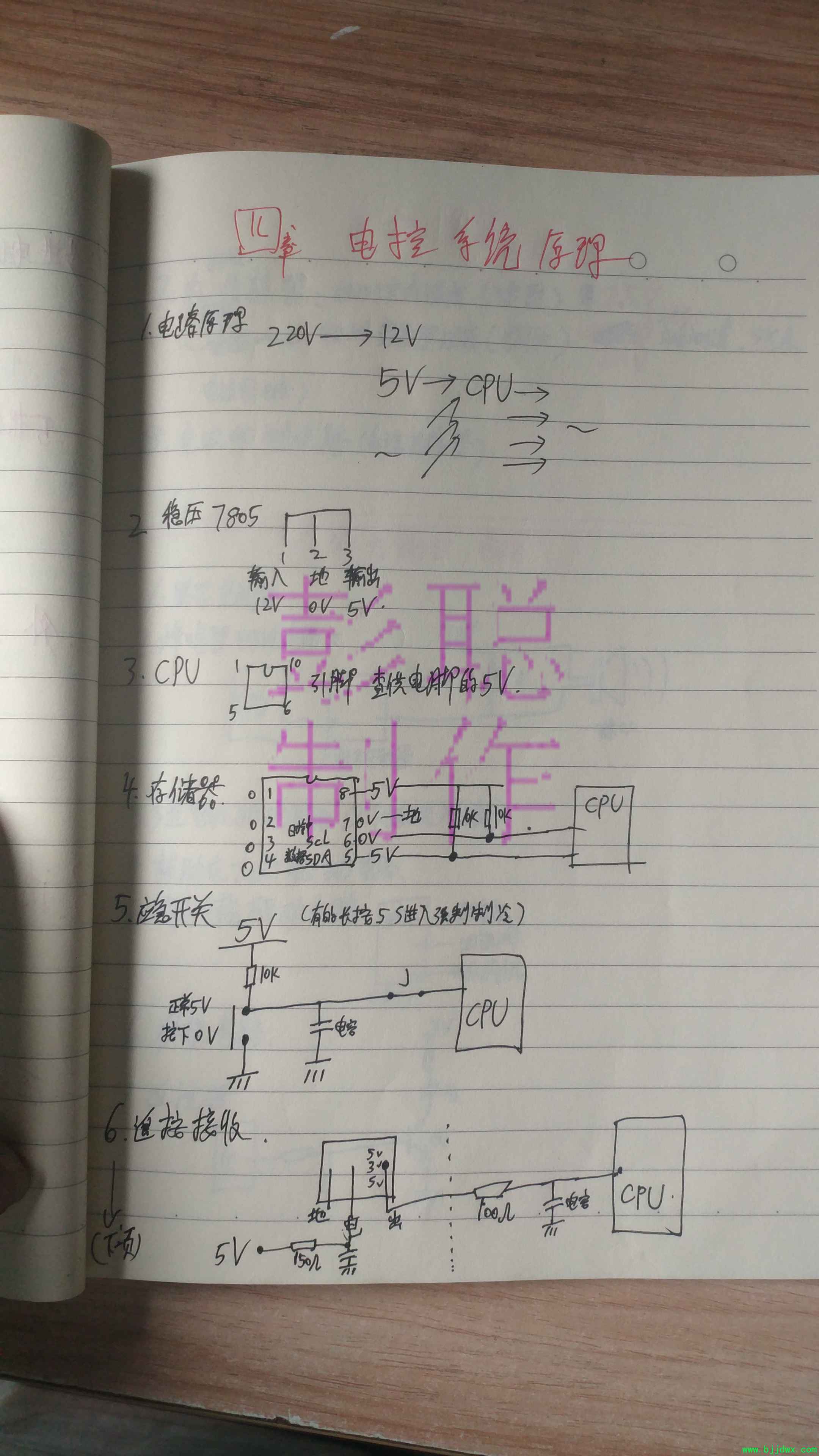

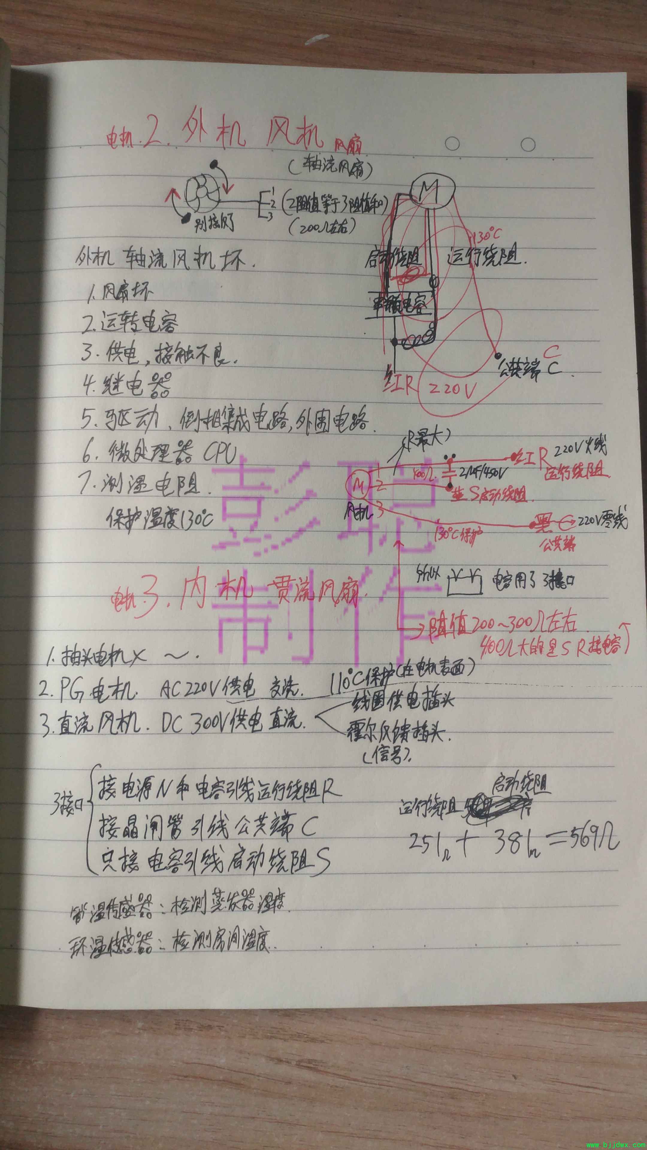

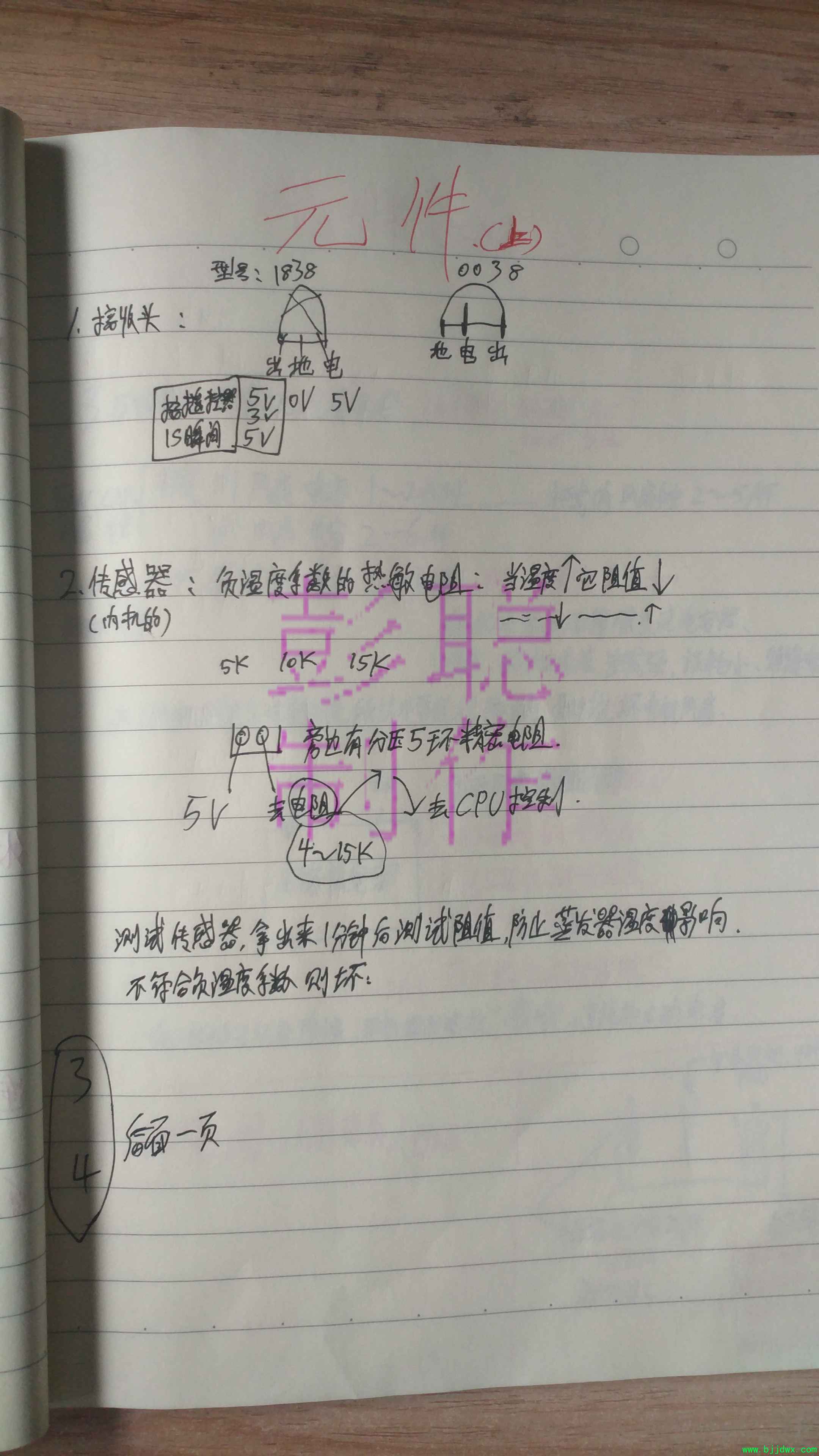

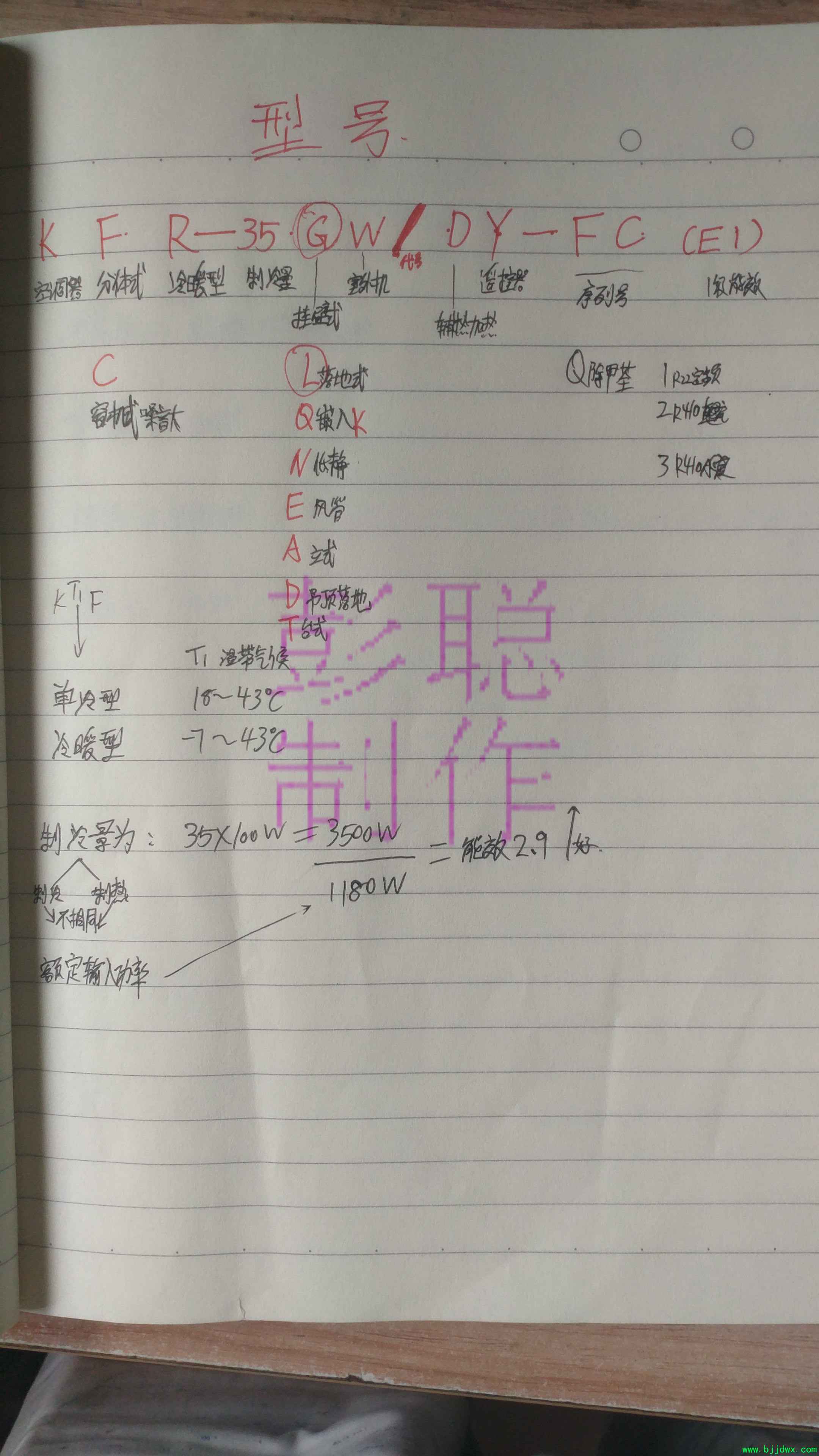

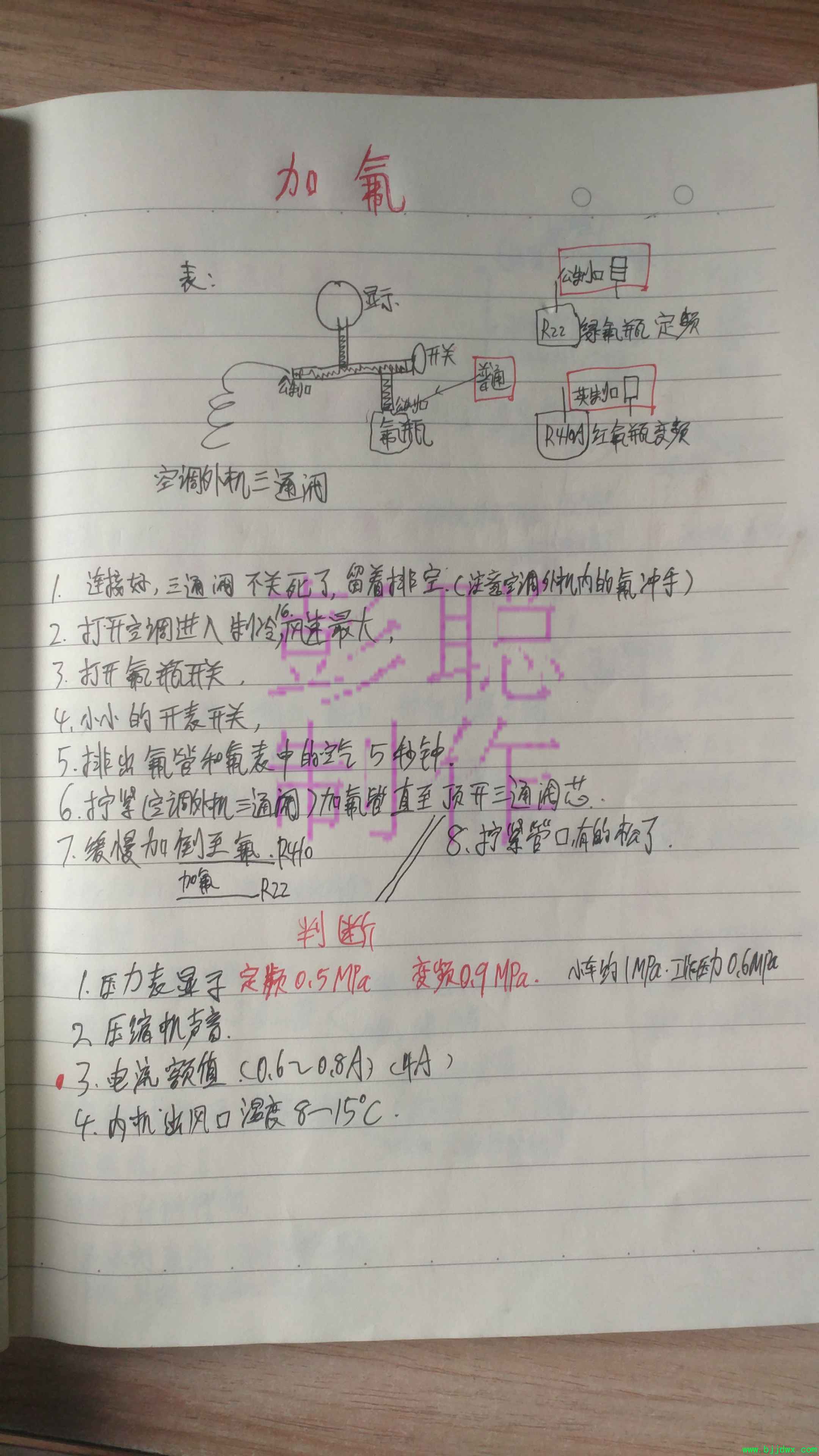

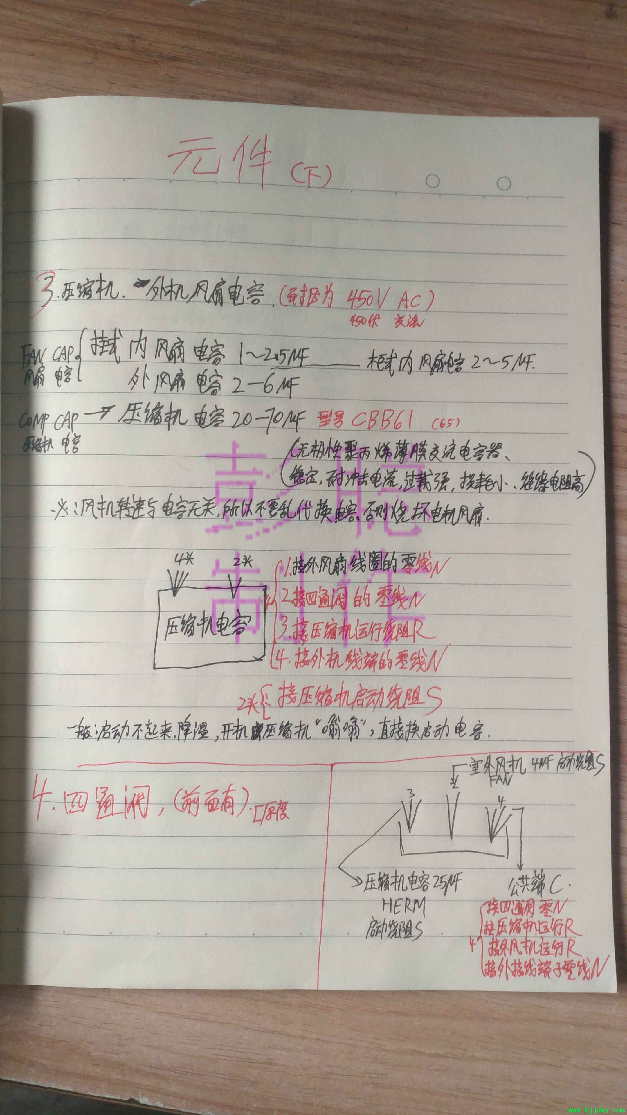

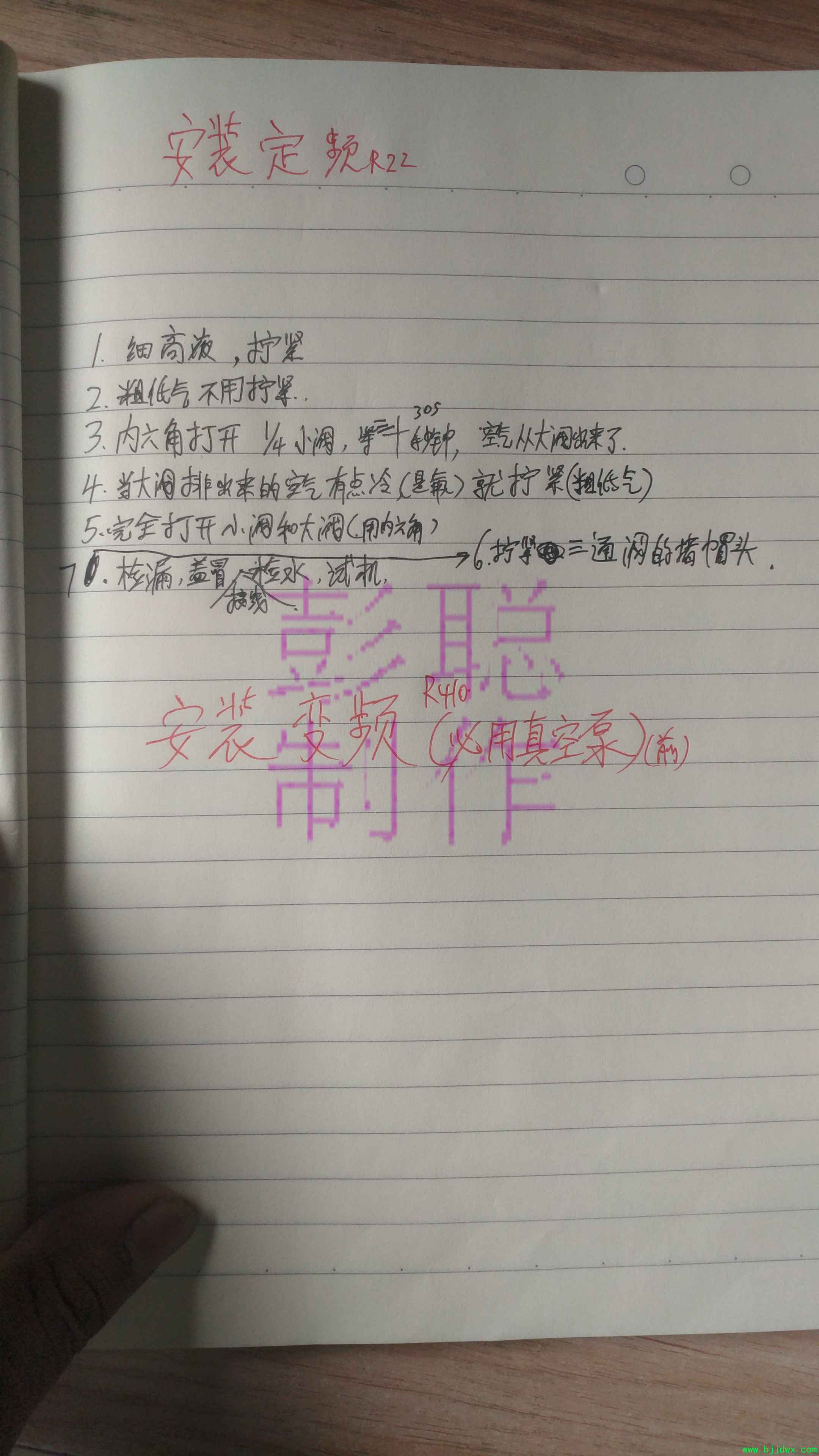

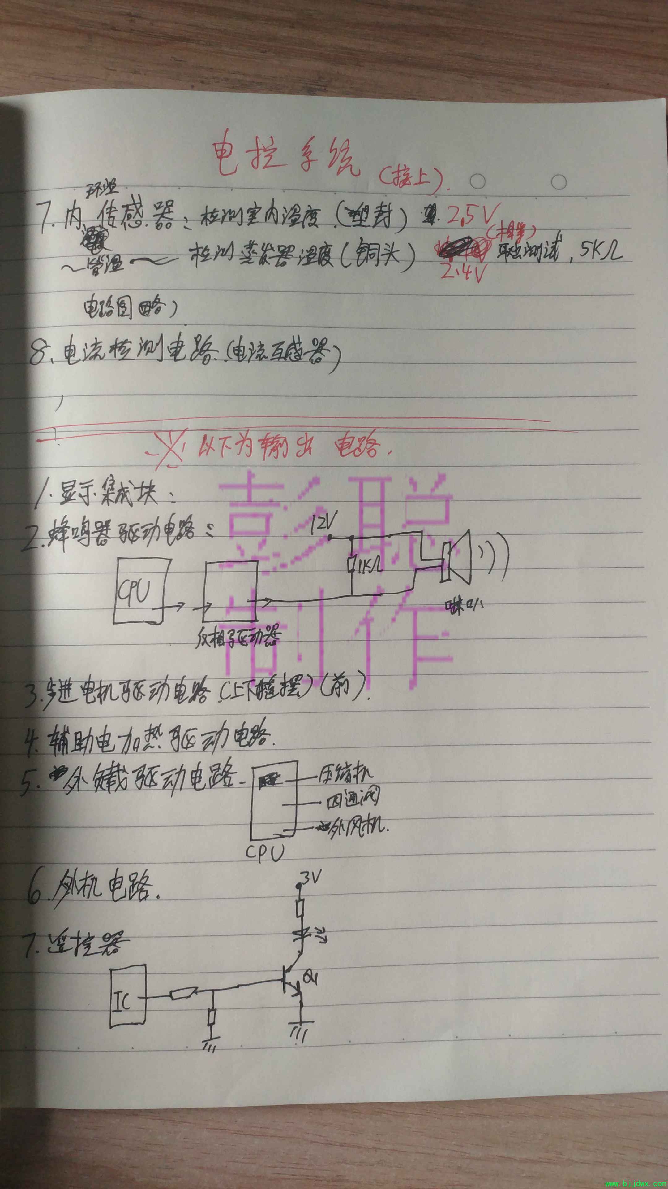

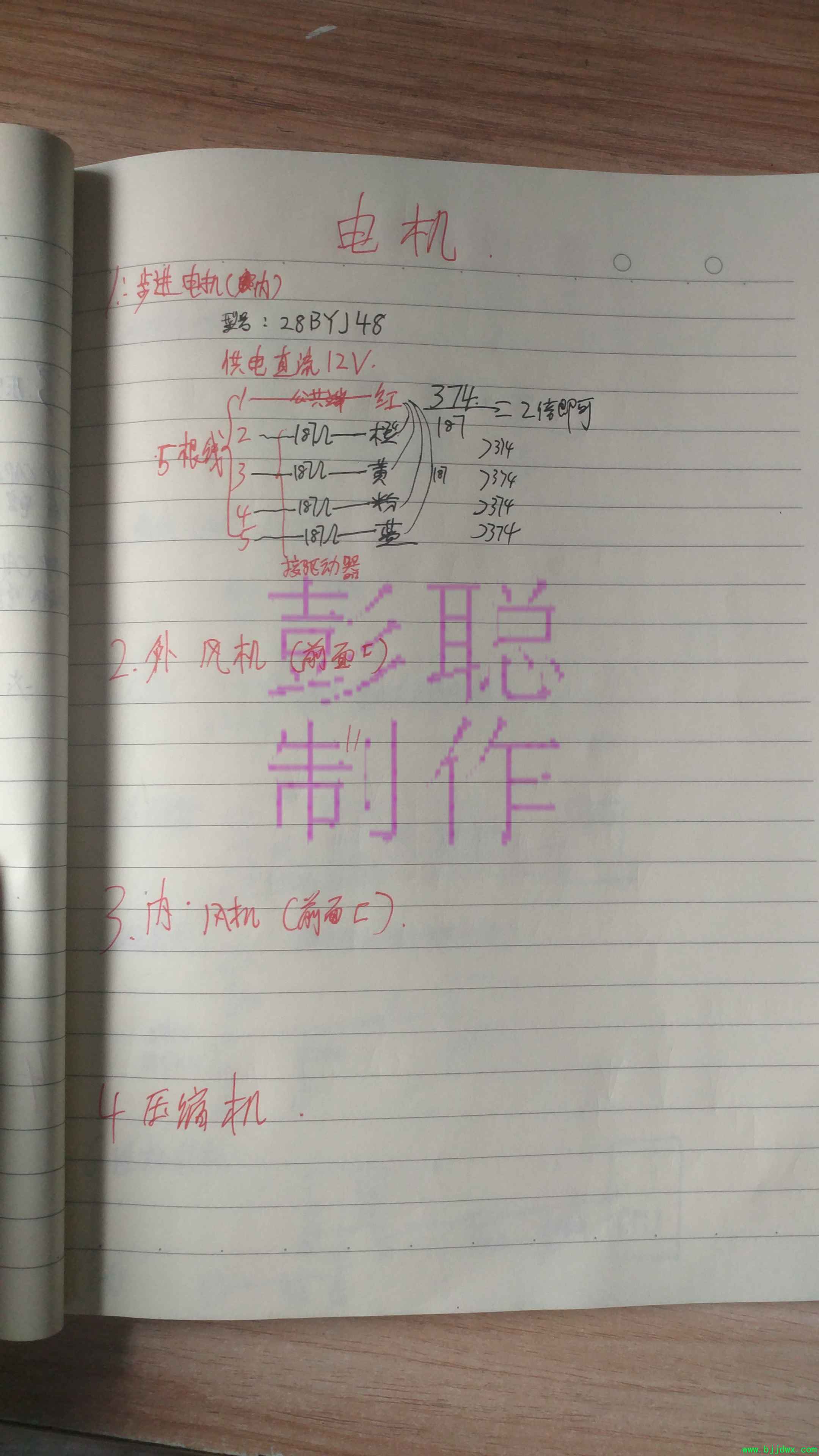

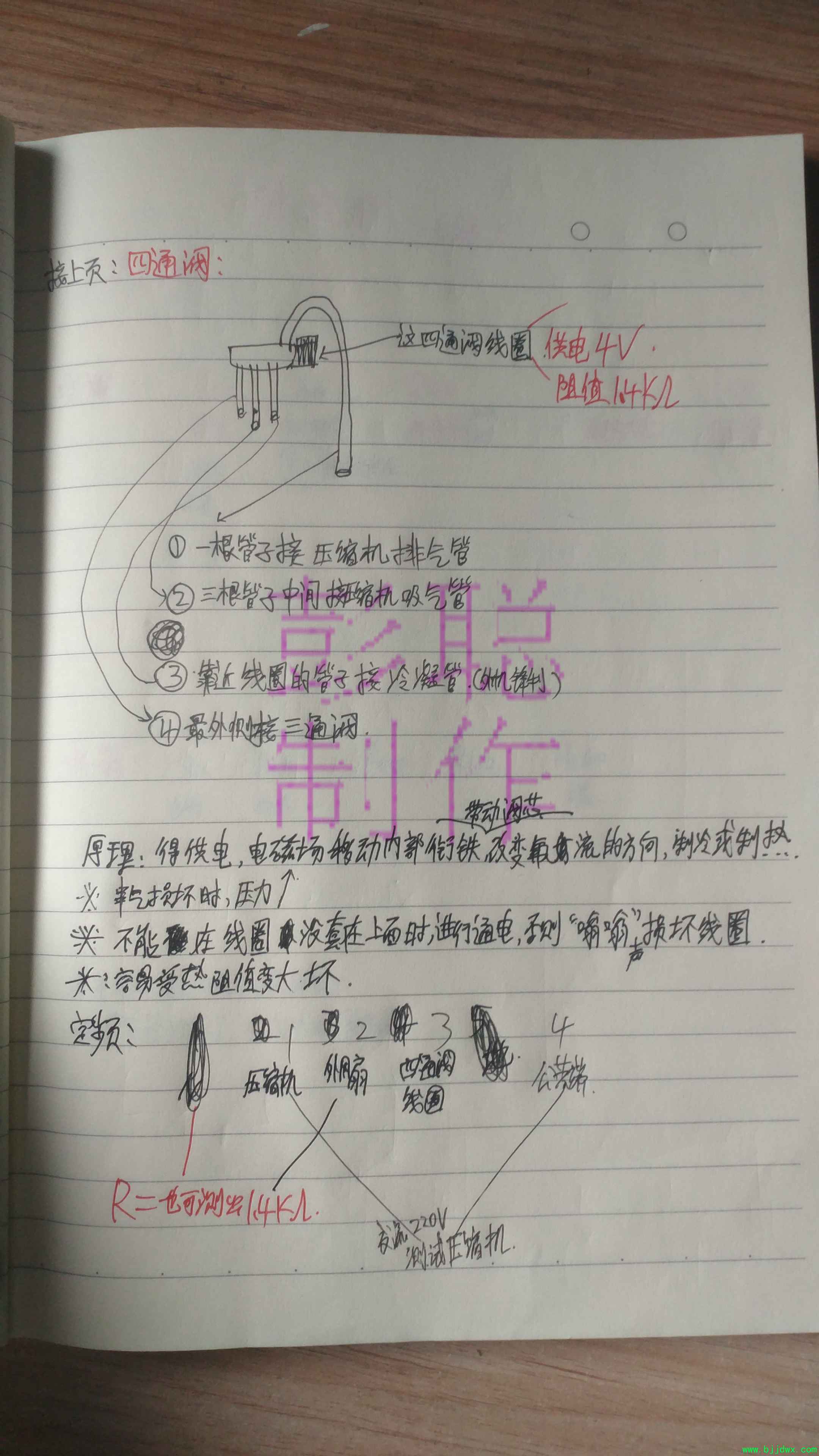

分享一些自己维修空调的笔记,字不好看理解下。

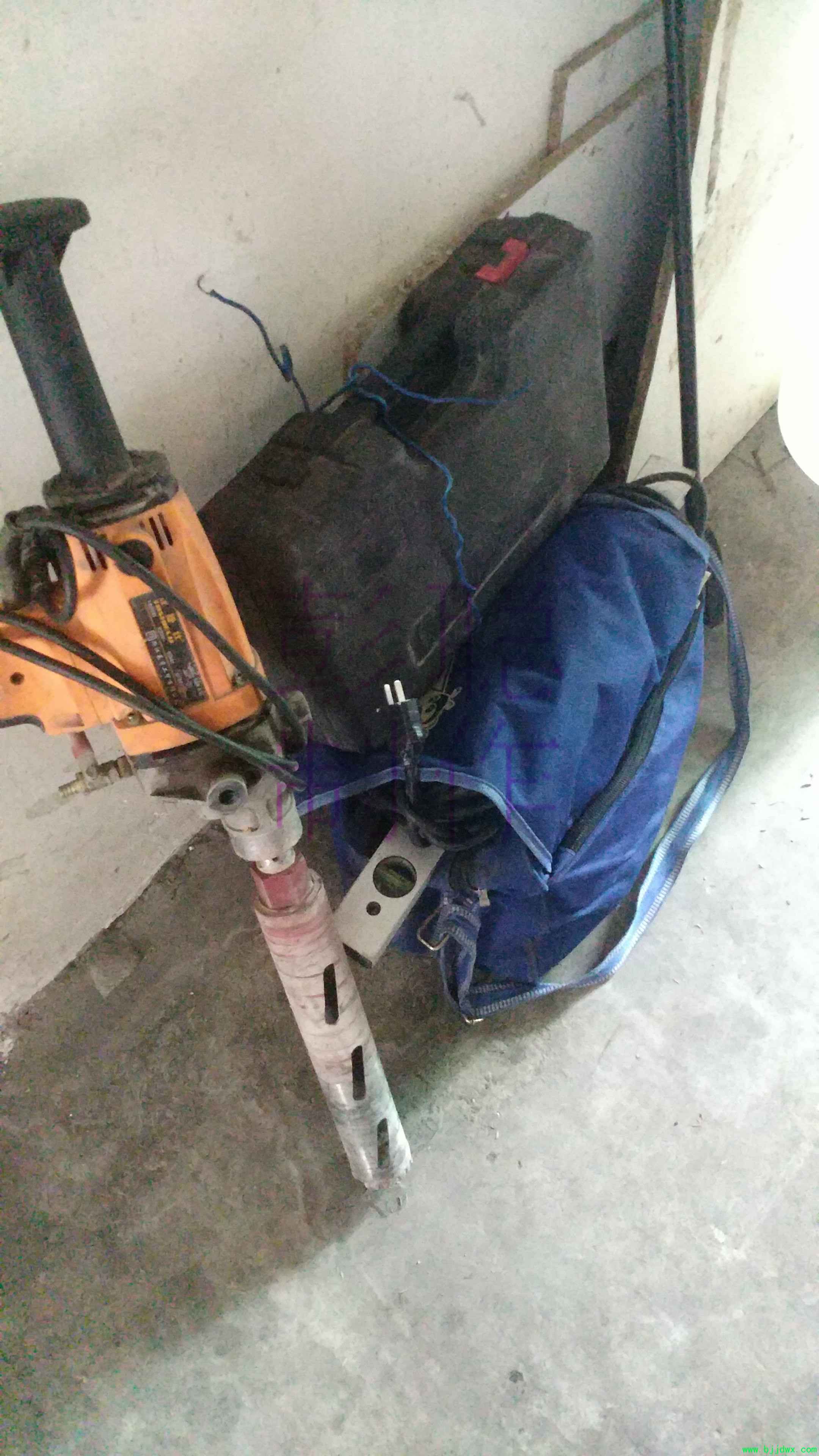

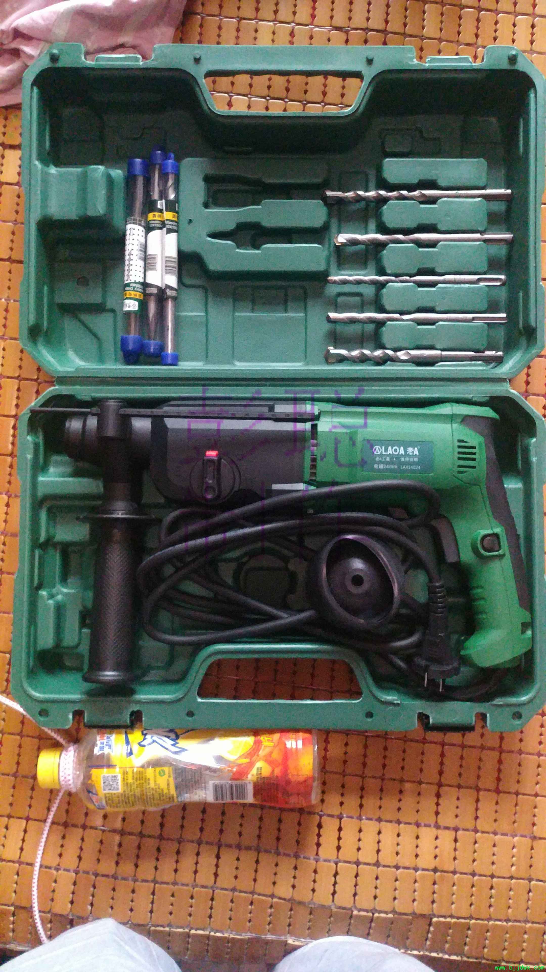

钻头都是新的,估计没有接几单活

依楼等红颜 发表于 2020-8-18 14:41
钻头都是新的,估计没有接几单活
旧的那个坏了,所以刚买的新的,哈哈

四通阀供电是4V的?
