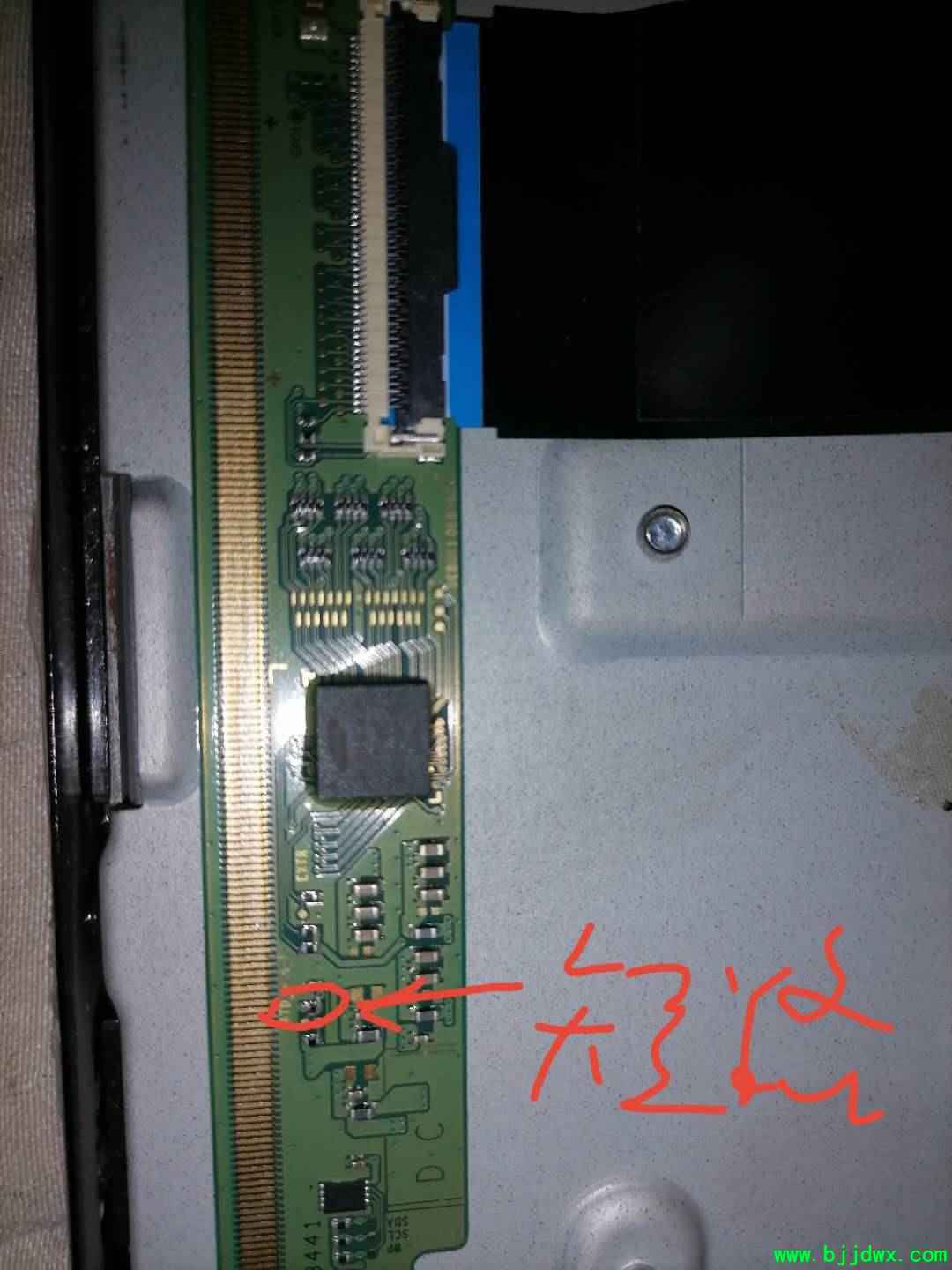

乐视l403sn灰屏有声逻辑板故障
因未搜索到此机型维修先例,特分享。

啥电压短路呀
