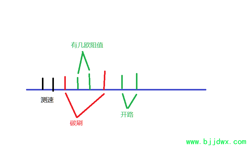

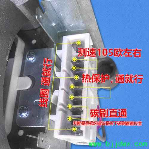

1、有人说,有碳刷的是直流电机,几乎所有滚筒洗衣机,看到的,都是有碳刷的!
2、图中为8条线,左往右边,黑色是测速线圈,红色是碳刷1和2,就是剩下的4个线,本人不懂具体内部线路,一组有几欧阻值,另外一组无穷大,有阻值的任意一根,也测试过到开路的任意一根,都是开路无穷阻值。反正此例我判定电机坏,报价600,顾客没修。刚才问了卖电机的卖家,说绿色两组是线圈,所以开路就是电机线圈烧了。
以前修过一次,好像记得卖家说电机可以测试好坏,直接连接交流220,具体忘记怎么接线。
3、附一张9跳线电机接线图参考:变频电机两组5条线,两条线为温度保护开关,常态为闭合,3条线为电机绕组UVW,任何两线之间阻值一致,一般3.5欧姆。
