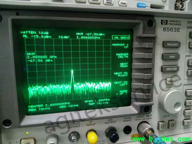

HP8563E频谱分析仪测量幅度差故障维修案例
近期上海某高校送修一台HP8563E频谱分析仪,报修故障是输出信号有误差。下面跟着安泰频谱分析仪维修中心工程师一起分析仪器故障原因和维修过程。
一、型号:HP8563E频谱分析仪
二、故障:仪器测量幅度有误差,误差45dB

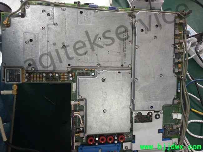

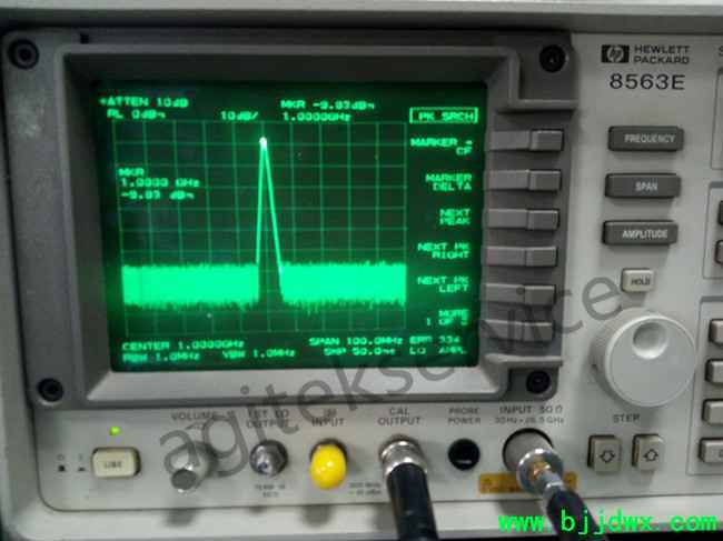

三、测试与判断:频谱分析仪实际上是一台变频的超外差接收机,变频通路复杂,出现幅度异常后要按照一定的规律进行判断。按照整机原理框图,快速判断是是衰减器还是射频板或者是本振板故障。经检测,仪器本振板组件损坏,3G以下低频段测量超差大,高频段平坦度超差,需要调整。
四、维修与处理:更换本振板损坏组件,整机调整检测仪器。
五、维修结果:经拷机及综合指标检测,仪器各项指标正常,修复。
