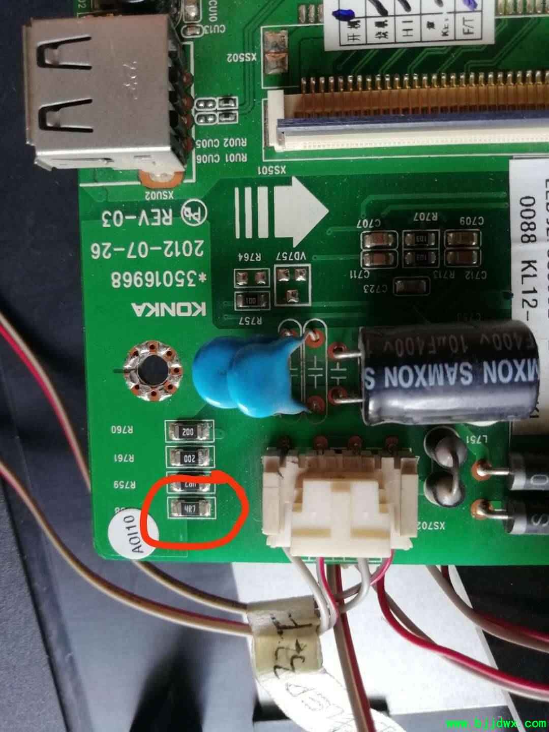

换灯条对大家来说家常便饭,如何测电流,降低电流延长灯条,谈一谈自己的经历,正常测灯条电流,电流表串在LED+极上,就可方便的观察电流,我遇到过个别机型串电流表,灯条就会保护,不串就正常使用,其实通过测LED灯条输出电压也可判定,減小电流的同时输出电压也相应降低了.烧灯条是因为板子输出电流过高或者不稳定引起的,一般改电流输出的地方都在灯条接口负极线路上,(或者是升压场效管G极多伴都有几支)0.几欧姆或者几十欧姆的电阻,在不影响亮度的情况下【拆掉1-2个】可以有效减小输出电流,提供几张技改电流图[/td][/tr]

(或者是升压场效管G极多伴都有几支)0.几欧姆或者几十欧姆的电阻,在不影响亮度的情况下【拆掉1-2个】可以有效减小输出电流,提供几张技改电流图[/td][/tr]........应该是场效应S极,而不是G极。说不对拍砖。
