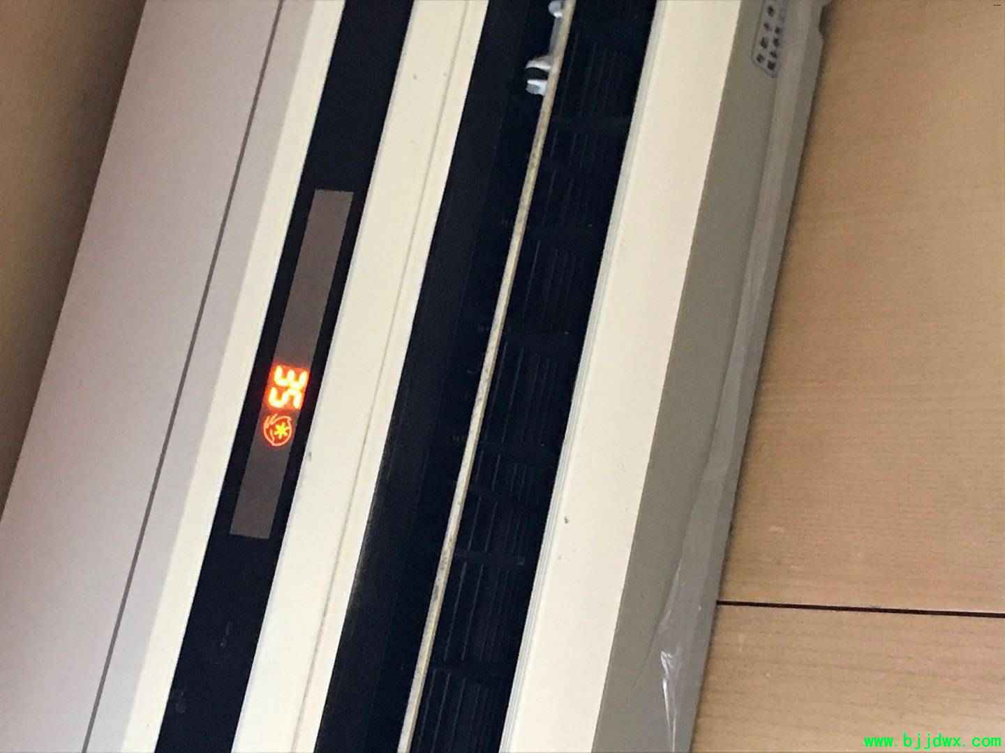

奥克斯1.5匹变频空调开机显示5E故障码看空调屏幕显示5E.我把外机主板拆回来.网上查了奥克斯空调显示5E是通信故障.有人发帖说是30V稳压管坏.结果我查了是Z1(IN4751A)短路.换后正常.
