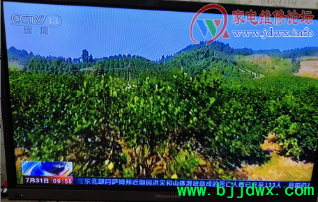

开机黄灯,无反应。
电源板电压正常,主板坏掉,怀疑数据,但论坛一查,有通病。
先测量P3482的2脚12V正常,3脚0V,正常应该有1.23V。
判断芯片坏,可用MP1482DS代换,但尴尬的是,旧板子两个芯片都没找到。
等TB要3天,只能用DC-DC可调模块代换了。
装机试机中。
下面是我复制的。
创维液晶彩电上的P3482是电源管理集成块。
P3482即EUP3482。
其各脚功能:
第一引脚BS为电位拉高脚位;在BS与SW之间加一10nF的电容;
第二引脚IN为输入电压供应脚位;
第三引脚SW为开关输出脚位;
第四引脚GND为地电平;
第五引脚FB为反馈输入端;
第六引脚COMP为控制电路补偿脚位;
第七引脚EN为IC使能输入端,当为高电平时IC正常工作,当为低电平时IC关断不工作;
第八引脚SS为软启动脚,当悬空时,IC不能软启动,当通过电容连接到地时IC可以软启动。[/td][/tr]
