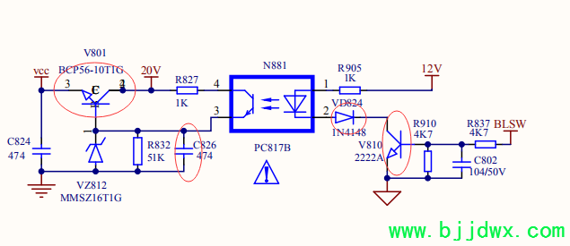

海信LED42K300液晶彩电电源板被雷劈了,自己维修,测得初级输出310V有12V和14V电输出无,更换电源芯片后,测输出12V和14V电压都在30V左右小微的跳动,不知道怎么回事

光耦和431易坏

稳压电路部分检查一下。

红色框框的都被击糊了,代表这个位置光耦是不是也击坏了,发光的二极管1,2脚用万用表二极管档位测量没有电压。

检查一下v801和v810的工作状态,可以侧面证明光耦是不是起作用。

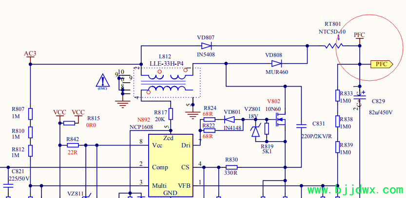

没有隔离的地测量,光耦输出端没有电压,用隔离地测量光耦输出有电压,但是电压跳动比较大另外个这个红色框框输出应该是几多,我测得的是310V,不晓得对不对

稳压的二极管用万用表测量都是好的

TL431按照网上测量方式,把R、A极短接,黑表笔接K极、红表笔接A,一般有个0.48V的压降,黑表笔接A极、红表笔接K,一般有个2.5V的压降(但是我测量只有0.5V压降),是不是TL431坏了。
