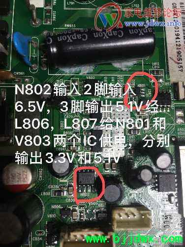

今接手康佳液晶一台,型号:32F3300C,用户描述不通电,耳听为虚,上电试机,果真三无,告知客户,修好致电,临走不忘叮嘱,师傅贵了就不修了。
进入正题,开盖检查,300V正常,再查次级输出,只有6.5V,50V心想多半电源问题,致电客户,红黑黑,同意后开工。
1. 因遇过IC供电电容设计偏小,此机4.5uf,导致电源输出只有一半,故换之,无果。
2. 此IC6755芯片,大多数电源故障更换IC后正常,换之,无果
3. 仔细检查初级各电阻,发现1脚300V取样电路,4只1.5M电阻其中一只为1.1M,换之,无果。
4. 再转战稳压电路:检查光耦(nw952)和431(nw951)供电,均为正常,不放心,换之,无果。

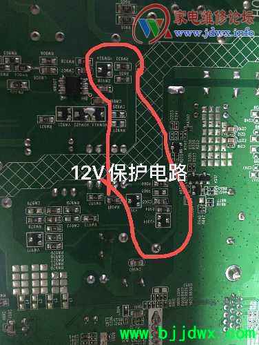

5. 转战保护电路:另只光耦(N966),VD964,VD966,R964,C965,R966,R930,R932,VDW924组成保护电路 ,测N966,1-2脚电压3.6V未工作,取下N966,故障依旧。

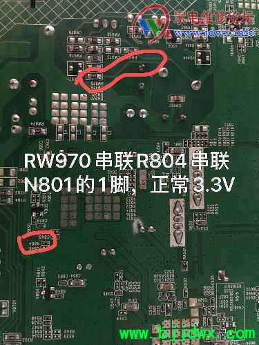

6. 此时维修陷入困境,时隔一日,冥思苦想,是否因为主板没有输出控制电压导致。围绕431,顺藤摸瓜,发现RW970此阻通向主板,且电压为0V(正常3.3V),检查发现RW970(30k),R804(10k)串联到IC N801(丝印HL2CA)1脚0V,检查发现IC的4脚供电为0V(正常5.1V),此4脚连着N802(丝印FR9888) 3脚,此芯片为5.1V形成 IC,1脚9.6V,2脚6.5V,3脚输出为0V,旧板移植同IC过来,此时次级输出12V,100V正常。RW970输入端3.3V,初级也由15V升到29.3V,修复完成,上机,一切正常。查资料发现为RW970输入端为POWER-on/off供电,无此电压会导致输出只有一半。
