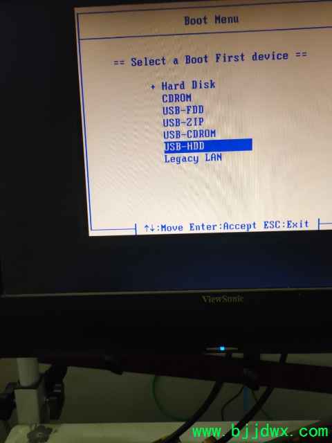

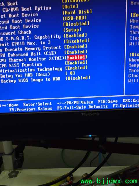

重装过N多系统,今天遇到新问题了。请看图。当重启电脑进入BIOS时,第一图,键盘的上下方向键能用,第二图进入启动项,上下方向键也可以用,当进入第三图时,方向键失灵了,而且是整个键盘失灵了,毫无反应。换了N个U盘系统均如此。想换键盘手头上没有了。想来想去,既然进入BIOS和F12启动选项也没有失灵,到了最后却失灵,莫非是主板对键盘的适配有问题?如果这样的话,这键盘用了N年也没不适配啊。到底是什么问题?请多多指教。谢谢

不行。我把电池拆了,过一晚上,BIOS全部复位了。但故障依旧。

原来是BIOS设置里错误。要在BIOS里把USB键盘鼠标设置成启用才行的。

这是设置不对造成的,要把USB键盘、鼠标都打开才可以,其实圆口键盘和鼠标,在任何情况下,主板都能识别,但要保证没有损坏
