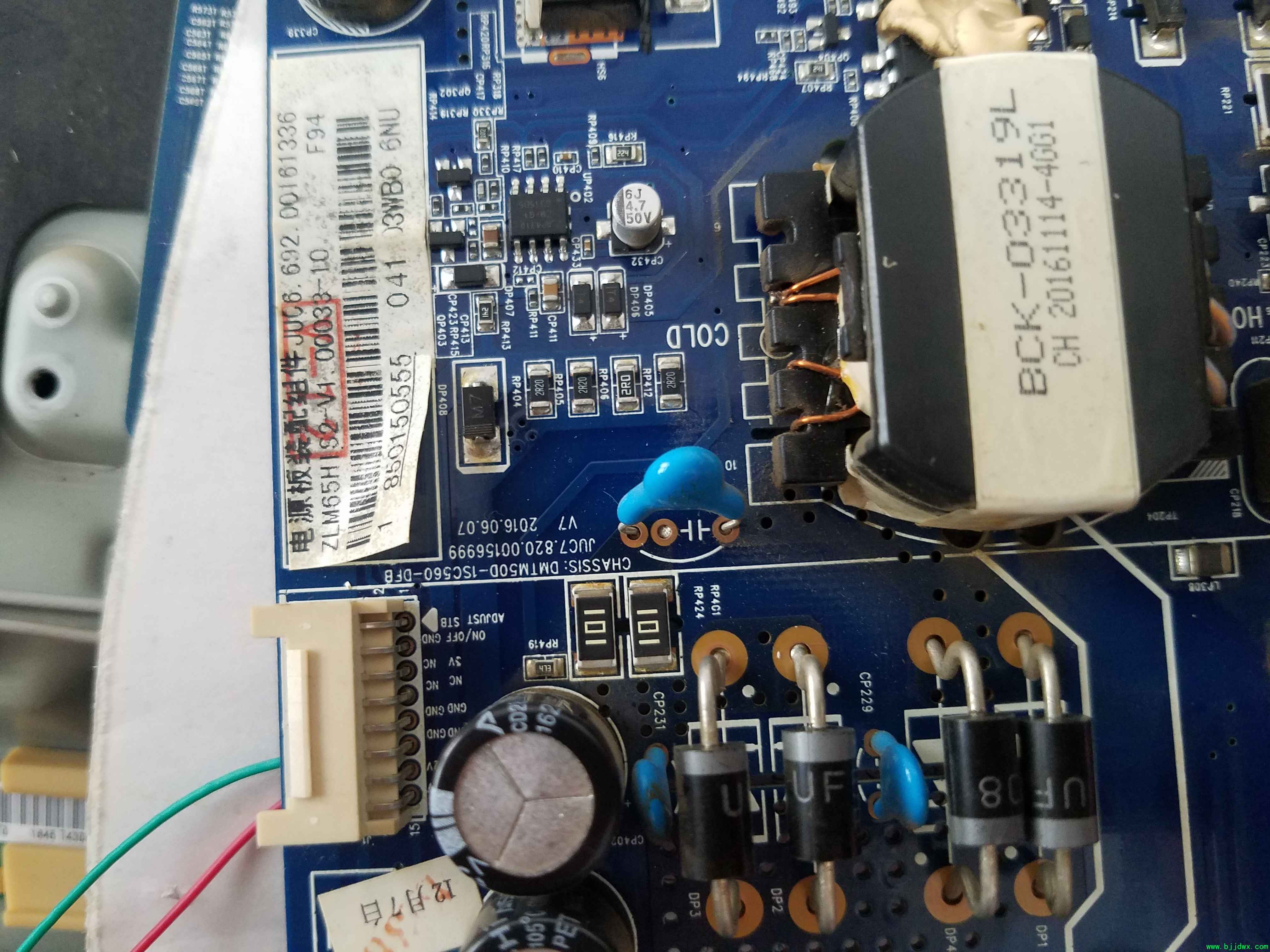

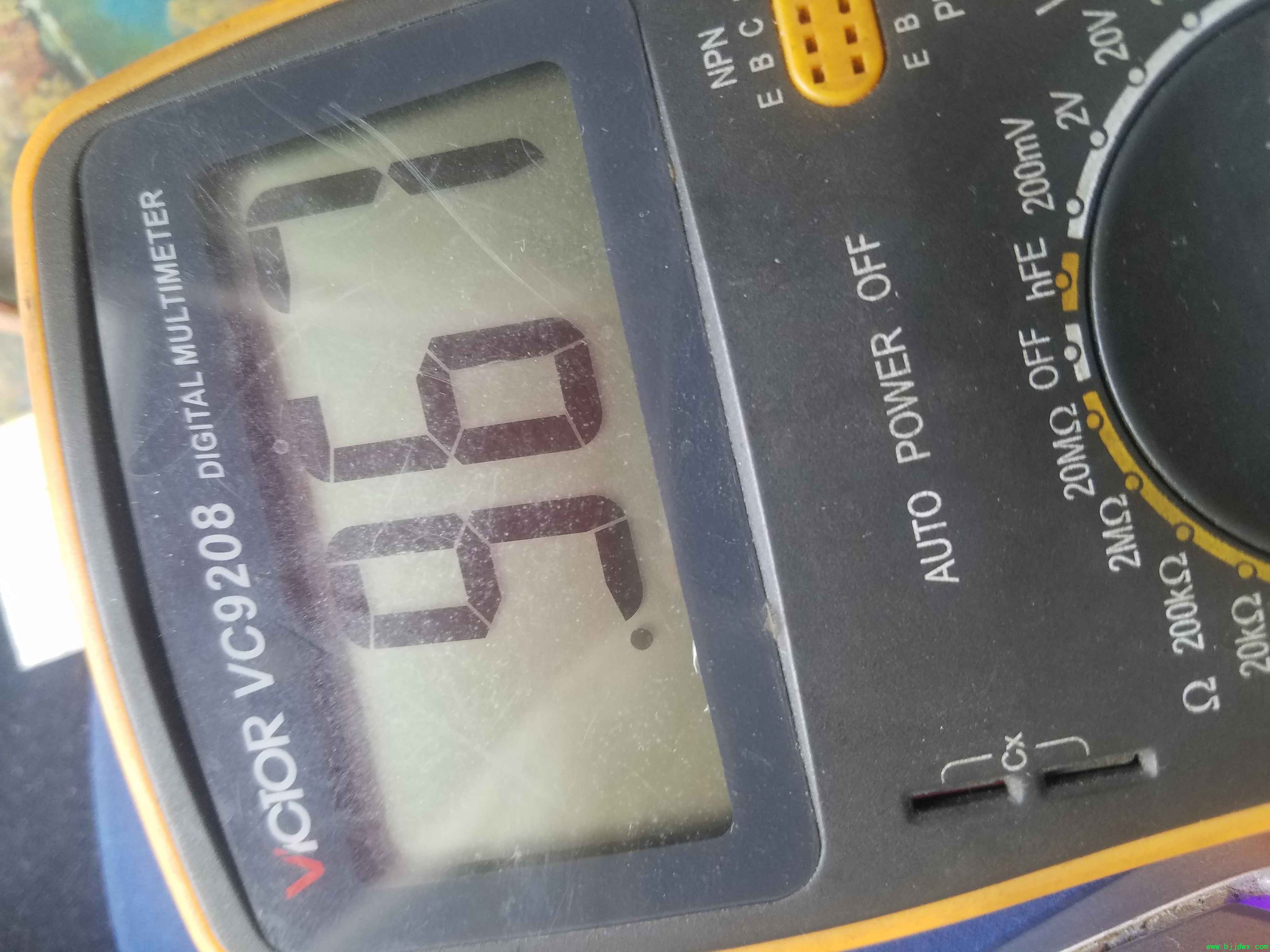

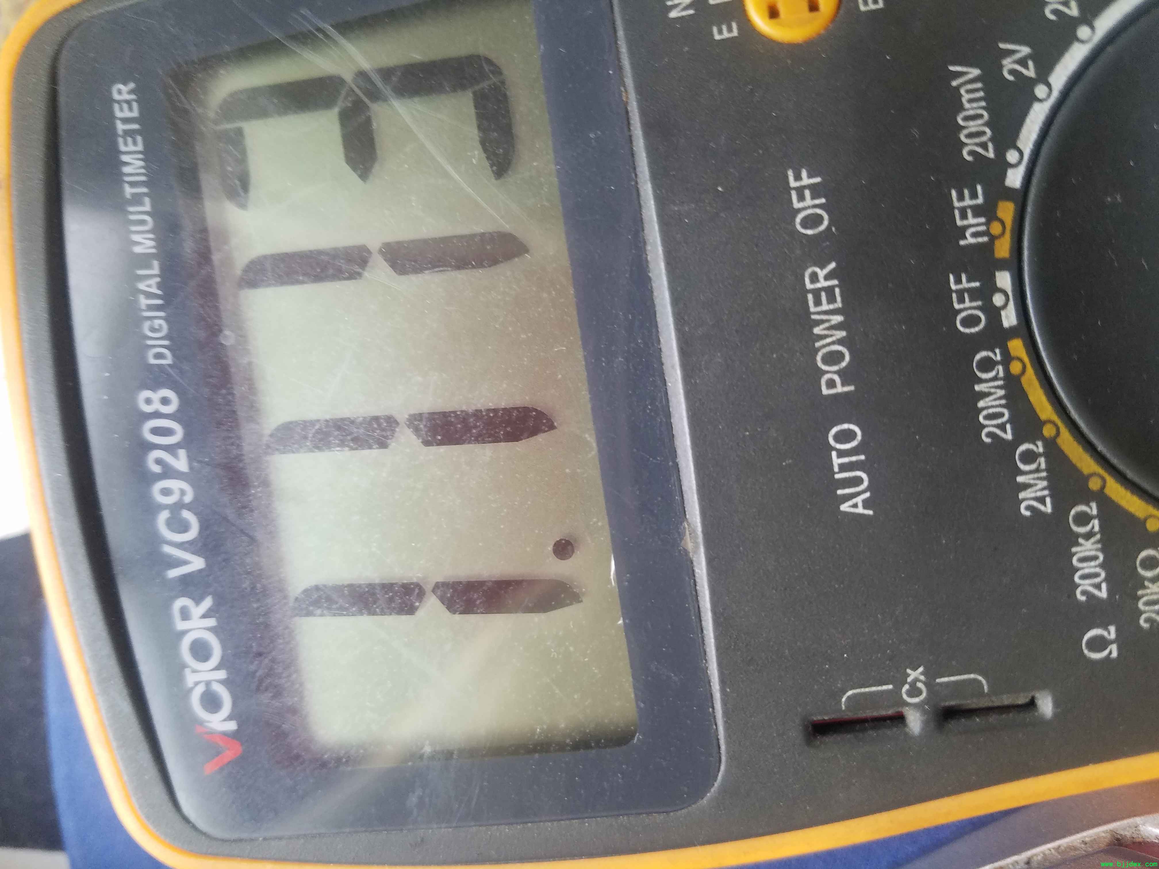

      同事家的启客电视收看过程中出现有声无光的故障,上门拆机检修,用灯条测试仪能够点亮灯条,测试仪上显示电压为95.6伏,觉得灯条问题不大。此机有两块电路板,一块为电源电源板,一块为主板。测量电源板上灯条插头上的电压用遥控开机后测不到一点电压。我用灯条测试仪点亮灯条后开机可以看到正常的图像,只是亮度比平时暗一些(灯条测试仪工作电流比原机电流要小不少),说明问题就出在电源板上的背光电路。咨询几位开店的朋友都说是灯条故障,自己觉得是电源板上的背光电路问题。灯条故障时,开机后灯条插头上是可以测到先高后低的直流电压的,此机测不到一点电压明显不正常。在网络上搜索此机图纸,竟然没有,上某宝上购买也没买到,就下了几份长虹图纸参考,大致弄清楚了各部分的作用。此机电源板有PFC电路,没有单独的待机电源,板上总共有4只光耦,其中两只靠在一起,上面还粘有一块白胶,是背光电路上使用,还有一只是背光电路的保护电路使用,还要一只是主电源稳压电路使用。在路用双万用表测量靠在一起的光耦,发现一只正向压降有点大,3脚4脚指针表无抖动(光耦1脚接数字表红笔,2脚接黑笔,二极管档。3脚接指针表红笔,4脚接黑笔,电阻10K档),拆下再次检测却是好的,原样装回。还用数字表测一大功率场效应管GS用二极管档测,鸣响,以为短路。放在恒温台上加热一会儿用电烙铁焊下,焊下测量又是正常的,又原样装回。再次用双表在路测量,发现指针表测量时已轻微摆动。又 20200607_104457.jpg 20200607_104443.jpg 20200607_154243.jpg 20200607_154251.jpg 20200607_164515.jpg 20200607_183633.jpg 20200612_185205.jpg 20200613_055142.jpg 把恒流检测那个8脚贴片IC用烙铁补焊后,把电源板装机用遥控开机后,背光亮了,图像也正常。
