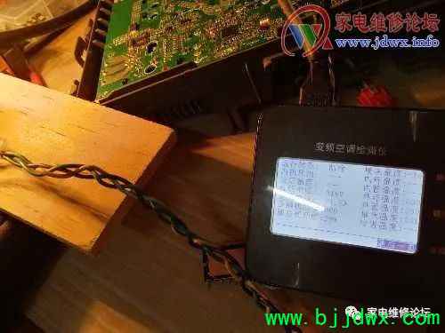

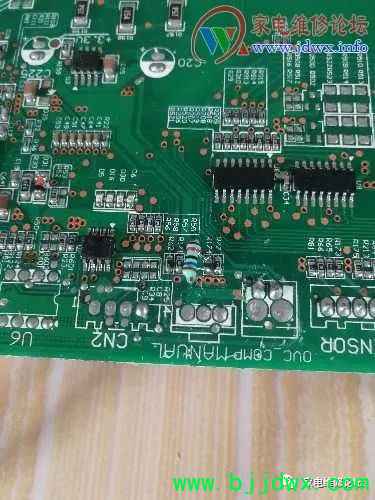

                                                                                                    用户报修显示故障码H3,上门用检测仪查确实报H3,万用表测量压缩机顶部开关,一看正常啊,好吧摘板维修,直接查这一路贴片,好家伙,很快现行,153几乎开路,2M多了,手里没这样的贴片,找了个16K的普通焊上,继续检查没其他贴片有问题,上灯泡试机,咦,灯泡就亮一个,检测仪报LC(压缩机启动失败),好吧,检查模块静态量输出,三路有一路阻值明显不对,模块挂了,查周围未发现异常,心里一想是报启动失败而不是模块保护,估计低压驱动相关没问题,算了,直接老马家买块上机,三灯齐亮,到用户家装上,唉,升频声真好听。
