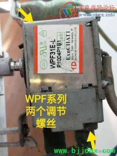

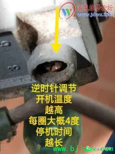

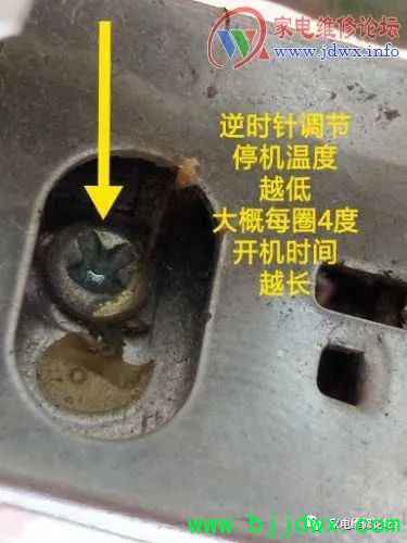

                                                                                                    这台星星冰柜盘管到是成功了,停机温度也正常,可是试机一天,不足之处出现了。每当停机后不到5分钟,接着就又是再次开机了,(这冰柜温控探头在冷冻室上面一个盖子盖着的)。估计是设计缺陷,因为上面的温度变化最快了不稳定,听说这种温控能调整,也有的说不敢乱调,不在乎大不了整坏吗,总之搞了一下午,调整,观察,调整观察的也不知多少次,最后还行,回差大概有5度左右吧,应该能行。
