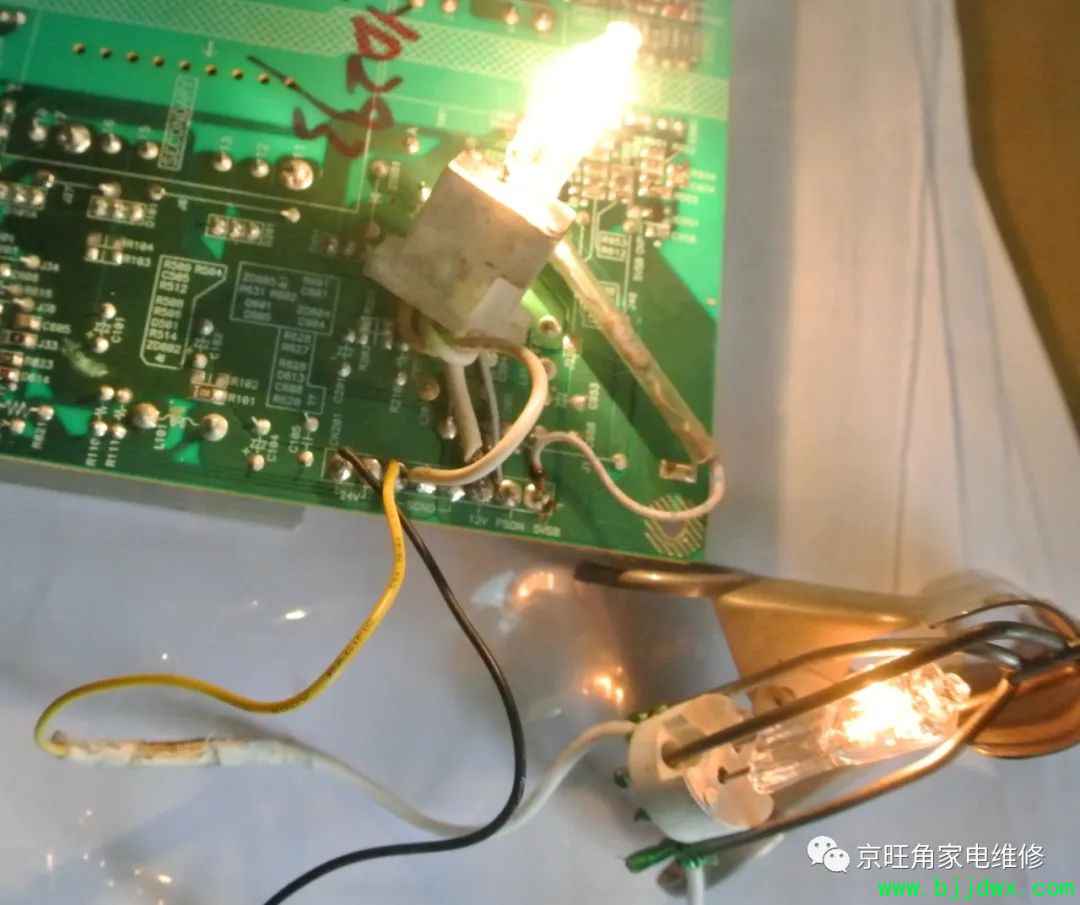

三无故障是指上电后电视无图、无声、无光,且面板指示灯也不亮。对于部分液晶彩电而言,上电后面板指示灯不亮,通常意味着待机电源异常,故障出在待机电源电路中;还有部分液晶彩电的面板指示灯受CPU控制,即使电源板工作正常,若CPU工作异常,指示灯也可能不亮。因此,该类故障原因既可能是待机电源的问题,也有可能是CPU控制系统的问题,而引起CPU工作异常的原因既可能是硬件故障,也有可能是软件故障。三无故障检修步骤与方法总结如下。
第一步:测量开关电源电路输出的待机电源电压是否正常。
实修时,应首先测量待机电源是否正常,若该电压偏低,可断开主板,接上一只10Ω~22Ω/3W电阻或10W/12V灯泡作假负载,如图3-5所示,若待机电源正常,则表明主板存在短路现象。
       若空载时待机电压正常,但接上主板后该电压就下降,这时可用万用表测量该路电流值,正常值为几十毫安(一般为50mA~90mA)。若电流值过大,则表明主板有问题;否则,说明待机电源带载能力差,故障部位在待机电源电路中,可先代换其滤波电容、整流二极管,最后代换电源芯片。

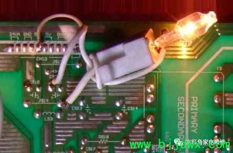

第三步:二次开机后,测量主电源的输出电压是否正常。
二次开机后,测量主电源的输出电压。若输出电压偏低,则断开原机负载,在各组电压上接上相应的假负载,然后强制开机,如图3-6所示,并测量各组输出电压是否正常。

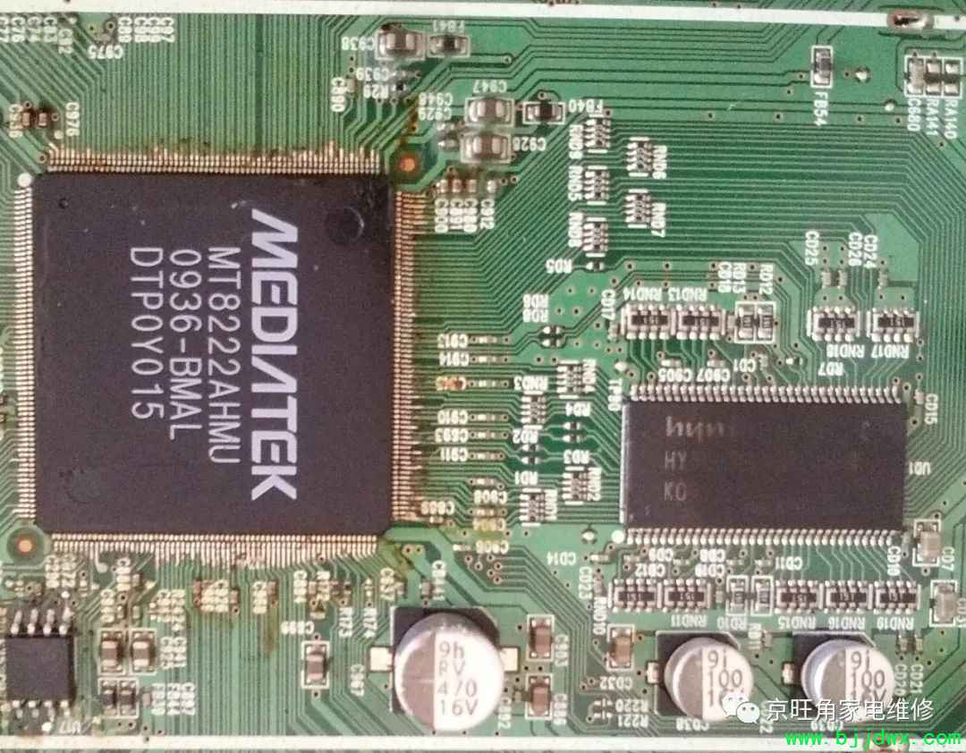

第六步:检查存储器的供电及通讯电路是否正常。
由于DDR存储器的引脚多,且靠近主芯片安装,加之外围线路密集,如图3-9所示,所以DDR存储器引脚虚焊或外围线路漏电现象时有发生。因此,实修时可先补焊DDR存储器,然后检查DDR存储器与主芯片之间的通讯线路,尤其是控制线,主要检查相关排阻有无短路或开路现象,过孔有无漏电现象,最后测量DDR存储器的供电及其基准电压是否正常。
值得一提的是,部分液晶彩电的用户存储器不良或与主芯片之间的通讯异常,也会引起三无故障。

第九步:先补焊主芯片,再代换主芯片。
实修时,可先用手压住主芯片再上电,若故障现象消失,则可判断主芯片引脚有接触不良现象,这时用热风枪补焊即可。注意有些主芯片背面中间是接地的,也要注意加焊一下。
提示:目前,主芯片内部的CPU内核供电多为1.26V、1.15V或1V,若该组供电过低(低于标准值0.02V以上),则会出现不开机或开机困难故障,这时可脱开主芯片的该组供电电感,看电压能否恢复正常,也可测量主芯片该供电端(断开供电电感)的在路电阻值,若阻值过小(正常值为200Ω~700Ω),则表明CPU内核电路损坏。
