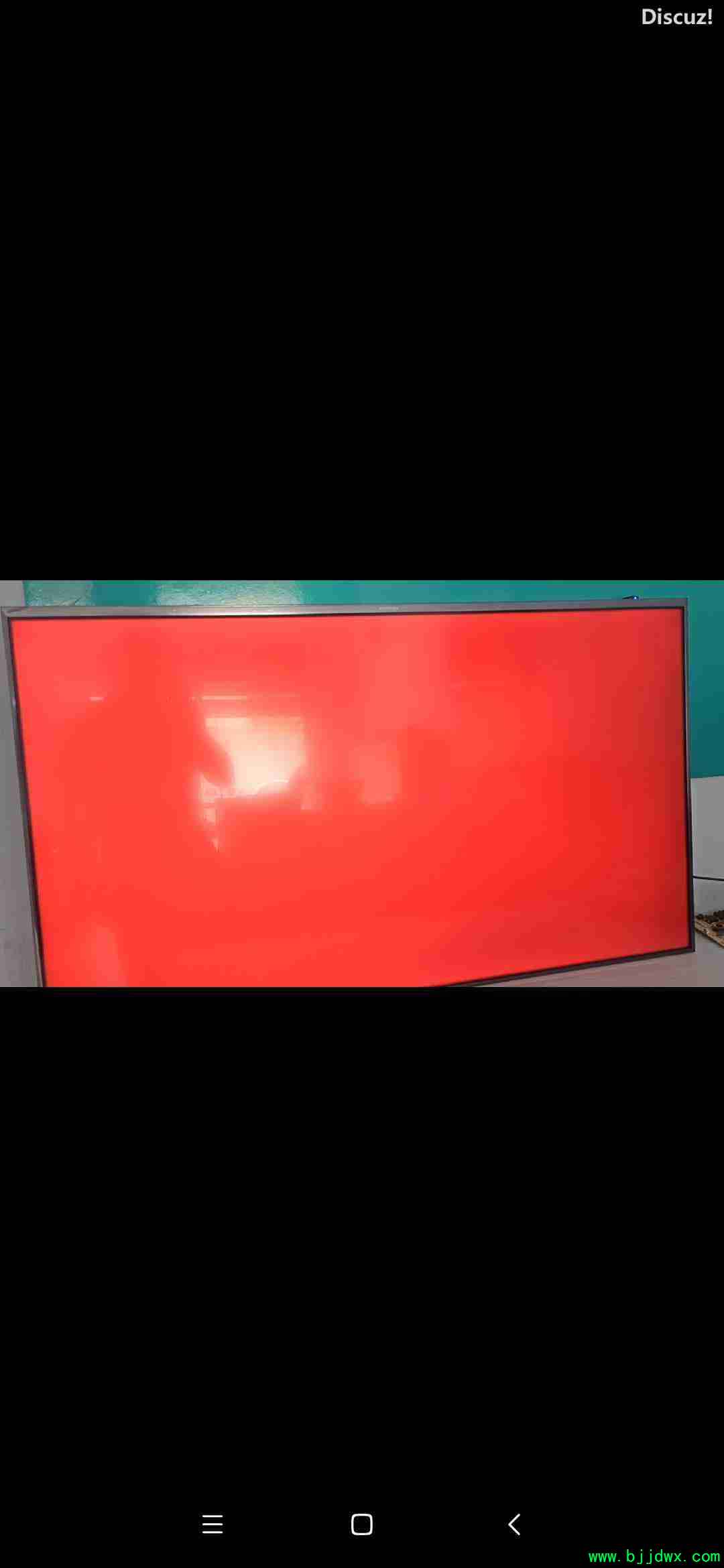

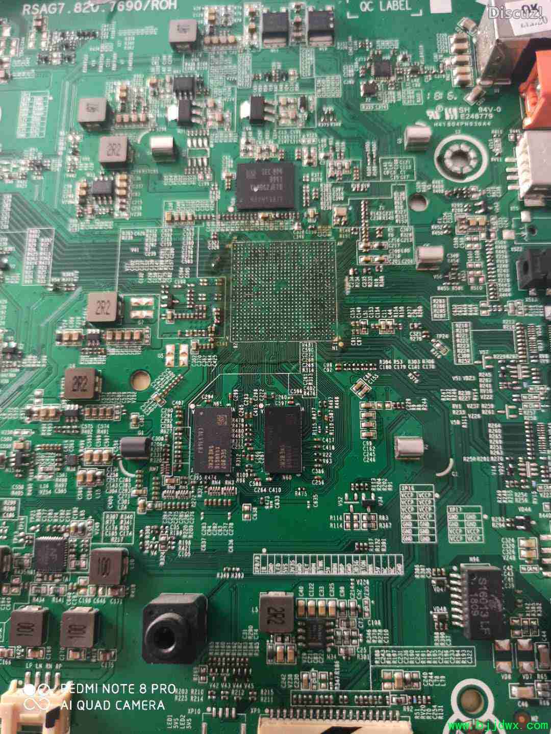

近日 接修一LED55EC750US电视机开机屏幕红绿蓝自检,带高速信号线上门更换后试机正常,2天后用户反馈故障依旧,将机器拉回检测,再次更换高速信号线无效,用2080修机王检测主板无信号,点屏信号正常显示,故障在主板,因视频信号直接从N1输出,检测外围电容正常,试补焊N1无效,更换N1 MSD6A648后机器蓝灯不开机,通过809读取打印信息显示在SMAST#。插入U盘执行升级命令,刷机完成机器恢复正常,海信收费在线指导维修各类主板
