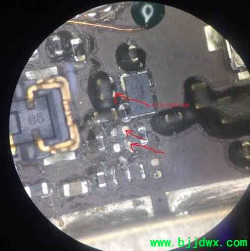

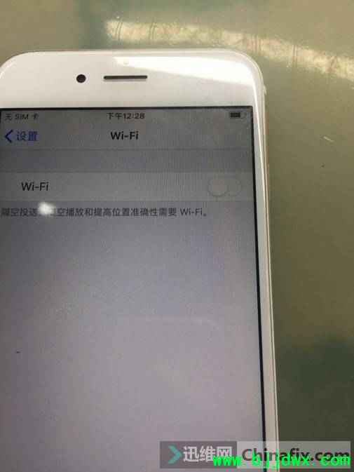

收到客户寄修的一台小6,描述是这样的。
  功能测试后,确实像客户描述,音频问题,拆下主板后发现是二修机。
  小音频周边全是焊油。
  大音频边上还惊现锡珠,但没有焊油。
  大音频边上这个电容是不能少的,结合旁边的锡球得出一个结论,上家手工温度掌握的不太好,显微镜下观察一下背面的内联座吧。

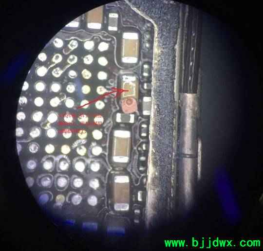

  到处亮晶晶啊,连wifi边上都发光,图片就不上了,看来这温度给的很到位啊!说没有虚焊你信吗?反正我是不信,开干吧。
  取下大小音频,补回缺失的电容,测量焊盘各脚位,发现小音频的左右时钟断线,大音频阻值正常。
  飞线把大小音频的脚位连起来,芯片装回,开机测试。

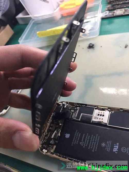

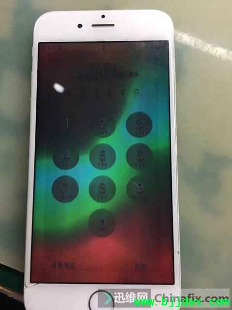

  问题来了,亮背光不显示。

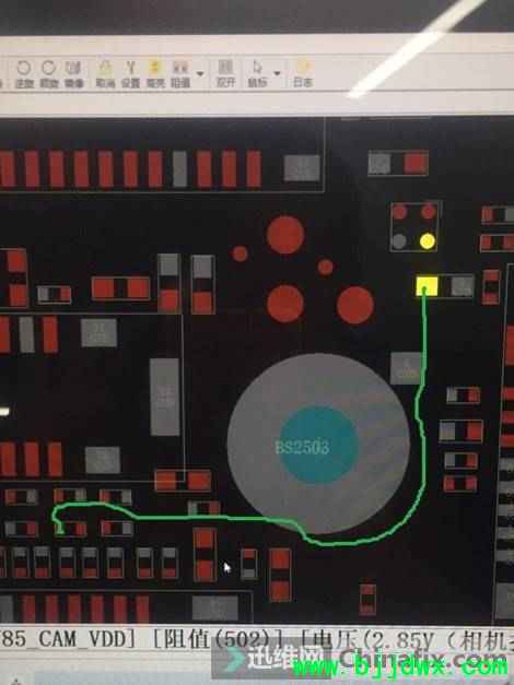

  测量后,短接正5.7V电感后,屏幕亮起,进入系统测试,声音问题完美修复,但后摄像打不开了,测量2.85V供电断线。
  拆掉四脚管,飞线到感光3V,问题解决。但WiFi打不开。

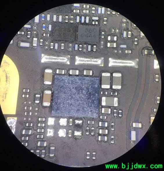

  拿到手机后就发现WIFI有爆锡,看来要重置WiFi芯片。
  重置WiFi后,它又翻脸了!
  全部除胶,排除隐患。
  这张图有短接好的,虚焊已经清理待短接的,还有我怀疑它虚焊的,稳步推进后,开机测试。
  各项功能正常,联系客户说屏幕不需要更换,测试一天,没什么问题清理、贴标、打包顺丰发走。
