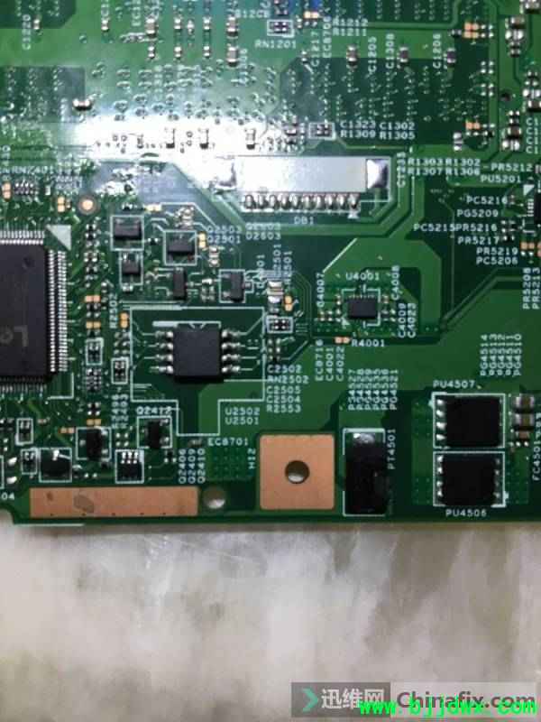

接机客户说此机开不了机,插电发现没有任何电流,报价,客户留机下来维修,拆机发现隔离管烧了,如图

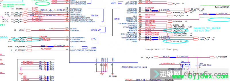

开关脚有电压,2.9V,按开关也有拉低,此机没有图纸,机器多,就先放一边了,第二天刚好来了台一样的,修好以后,发现
换了EC好了,就马上订了一片EC,EC型号是IT8226E,到货以后换上还是涛声依就,0.019,又把原EC换回去。至此这台电脑修了
EC 充电芯片,待机芯片,PCH,CPU都是一样的
1.2V_S3 信号0.75V 1.2VS5 0V ,再往前SUSP 3.3V正常,难道是中间哪里电路不正常,没有图纸,就只能跑线路了,跑来跑去,还是找不到,维修陷入了困境
有戏,再次拔掉电源,再试,再也没有触发了,还是老样子;又不断上论坛看贴,认识到还是要按不触发修,看看EC pch的工作条件是否满足
+3Valw_pch, +1.0valw,PCH_rtcRST,均正常,PCH坏了?不像,之前有一次触发了,电流还能上到0.672,再一次把目光转到BIOS
就挨着白线割的,终于找到问题了,线补上,刷刷刷,电流上去了,至此维修结束
事后再次询问了客户,客户这才说出,之前在佛山好像是售后,非得客户换主板,这主板不得要1000多嘛,客户没同意,才让寄到深圳来维修了。
