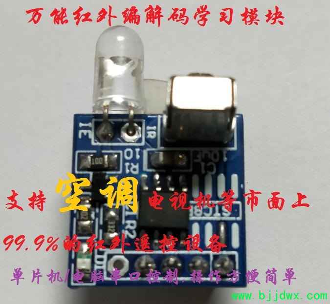

使用芯片为 STC8F1K08/STC8F2K08S2等兼容芯片即可,内振 11.0592Mhz 串口波特率 115200
可收1000个码位

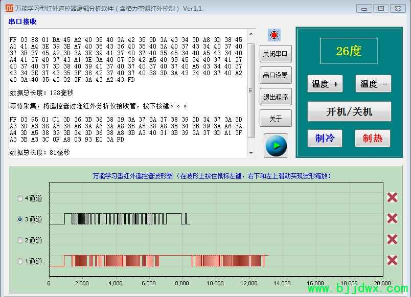

万能学习型红外遥控器逻辑分析软件_V1.1的固件.rar (83.44 KB, 下载次数: 6)
一、功能说明
1、具备红外发射功能。
2、具备红外编码功能。
3、具备红外码存储功能。
4、具备更改通信波特率,模块地址号功能。
5、可控制红外格式设备, 格力、美的 及其他品牌空调  、电视机、电风扇等电子电器设备。
6、支持编码芯片:(典型NEC编码芯片如 uPD6121, uPD6122, 东芝TC9012 以及众多  的兼容芯 片型号,如 PT2221, PT2222, SC6121, SC6122,   SC9012 、格力、美的 空调  等等)

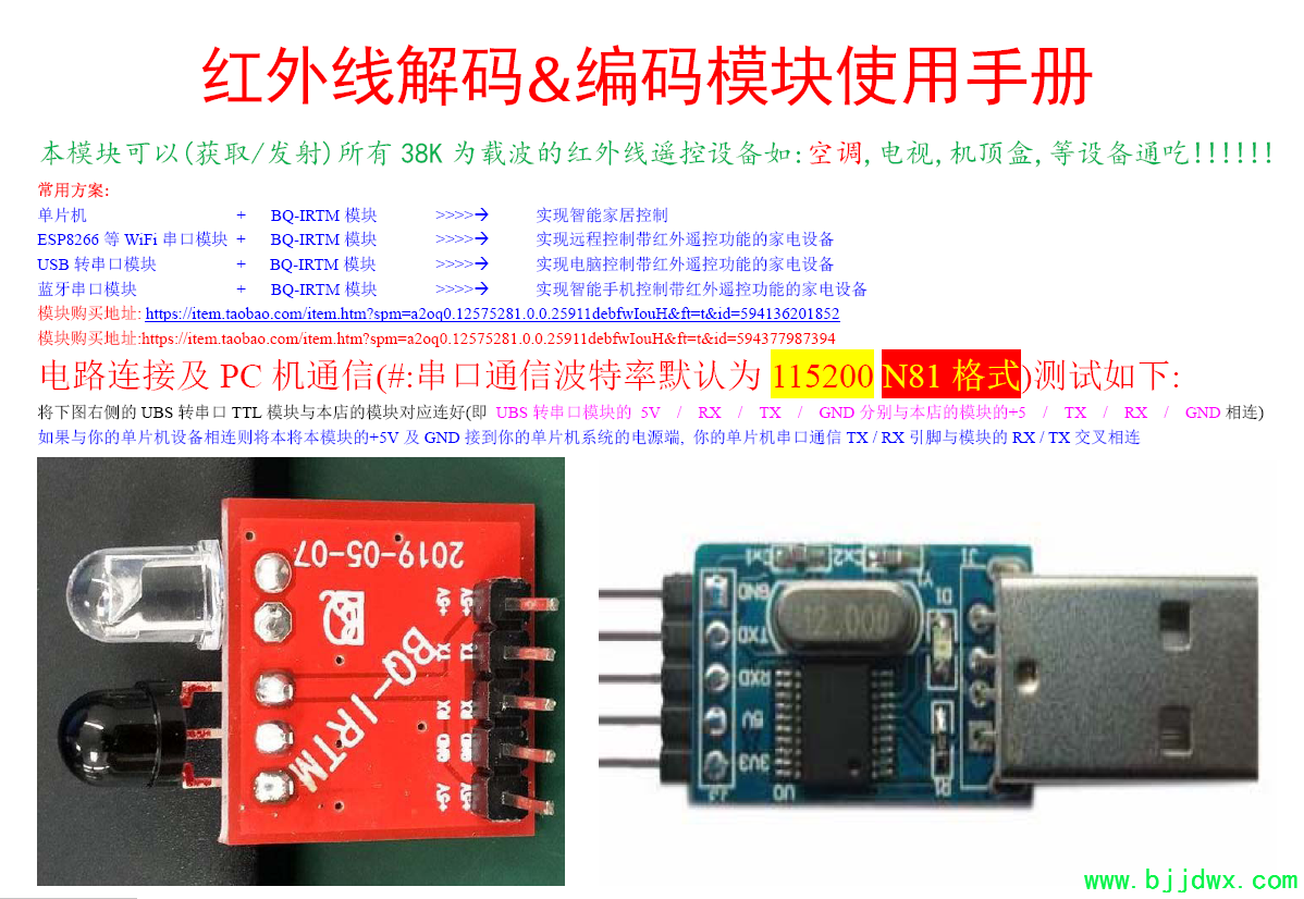

三、使用方法
本模块的使用方法非常简单,只要给模块供上3.3~5伏电源,及手机安装本店提供的APK,或电脑串口助手即可按步就班操作。
使用说明及例程链接:https://pan.baidu.com/s/1m2suVmcqo57A9qTwQc2Ofw

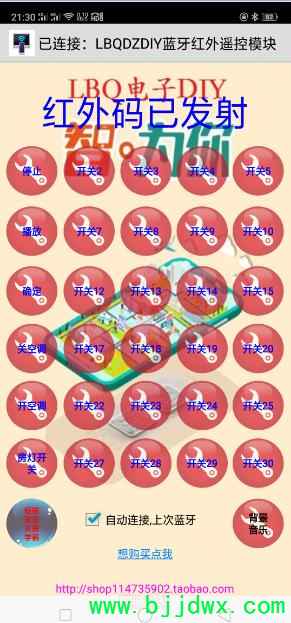

用安卓手机按制所有带红外遥控器的家电、设备
一个APP界面可以学习家里所有以38K红外载波编码的任意红外遥控器,再也不用看场电视要拿好几个红外遥控器了。
如:空调、电视、机顶盒、风扇、台灯..........等等,常用的按键学习在手机APP中,从而达到一机在手控制家里的所有家电的目的。
