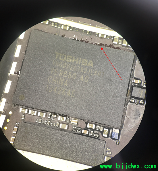

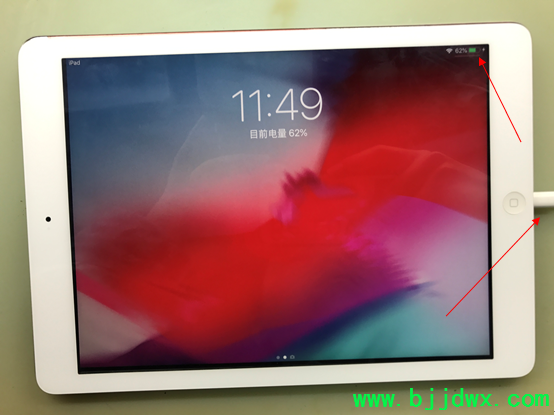

  【故障现象】: 插充电器没反应,不充电
  接到平板,插充电器,没有充电反应,连接电脑也不连机,跟客户描述一致,拆开平板,观察主板发现平板是拆过硬盘的。
  拆过硬盘的话,要是温度撑握不好的话,很容易把旁边USB封胶芯片给吹爆锡。
维修结果】:
