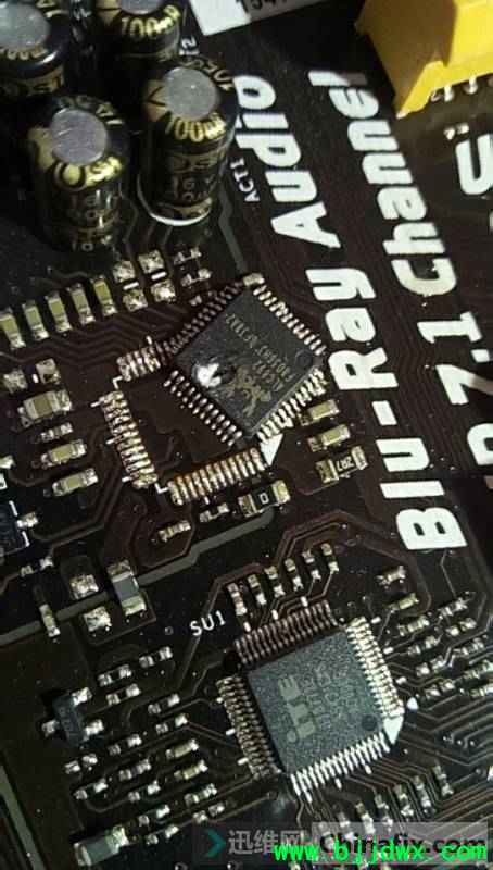

H81主板不触发,测天关有3V但是没有待机SB3V,一看待机芯片烧了一个口子,声卡芯片也烧了一个口子,完了,找了半天找不到相应的芯片来换
查了待机芯片原理图,好简单,就是两个5V然后 出来一个3V OUT,飞线直接拉一个3V过去,解决,大家看图
