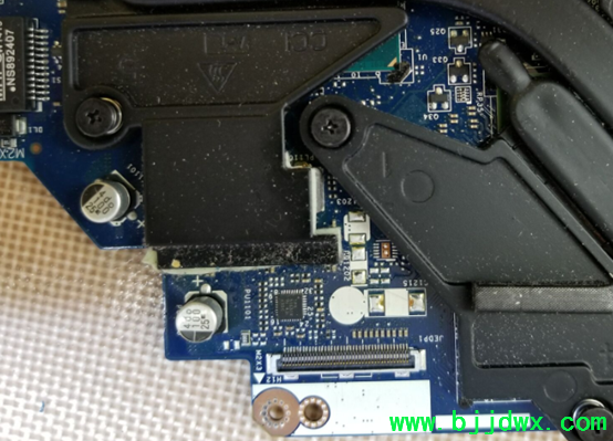

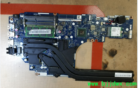

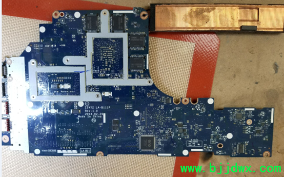

Y50-70
维修过程:

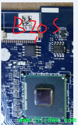

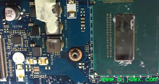

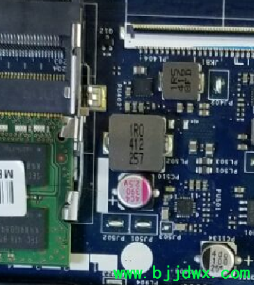

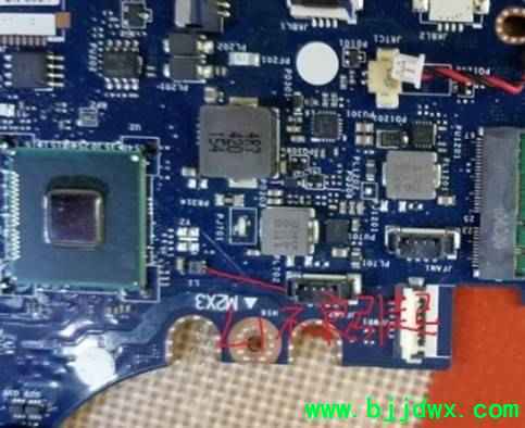

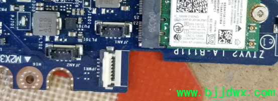

  主板正面图:
  主板反面图:

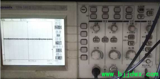

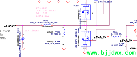

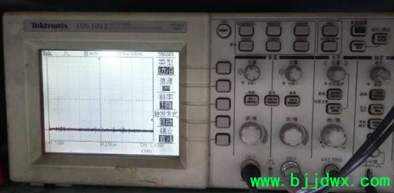

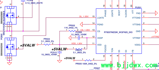

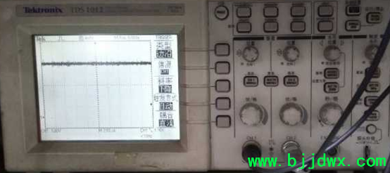

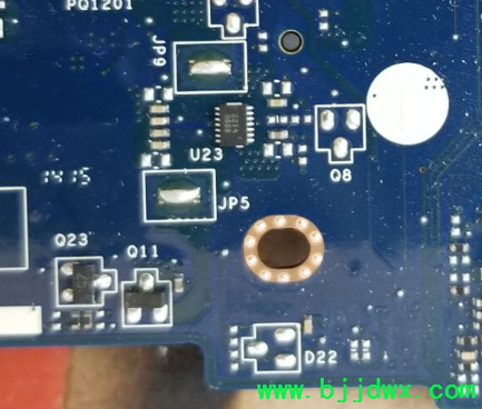

  +1.35VP内存主供电,由PU501 RT8207芯片和电感PL502组成PWM电路,示波器量测电压为1.35V。

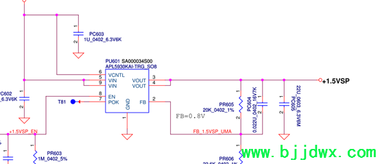

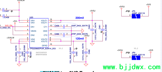

  二级电压+3VS,由U23 TPS22966芯片第9脚产生,经JP9节点后更名而来,二级电压+5VS,由U23 TPS22966芯片第14脚产生,经JP5节点后更名而来。

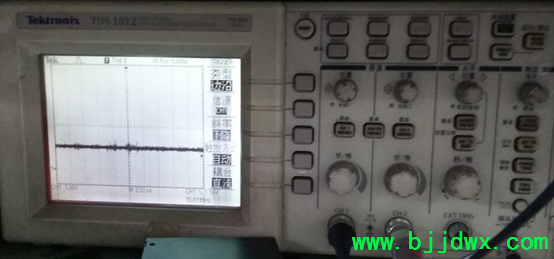

  示波器量测JP5及。

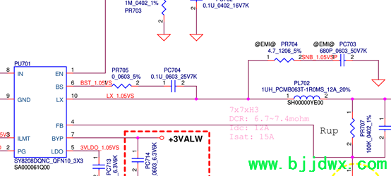

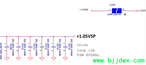

  +1.05VS VCCST维持供电,由PU701 SY8208D芯片和电感PL702组成PWM电路,示波器量测PL702上1.05V电压也为OK的。

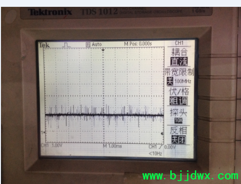

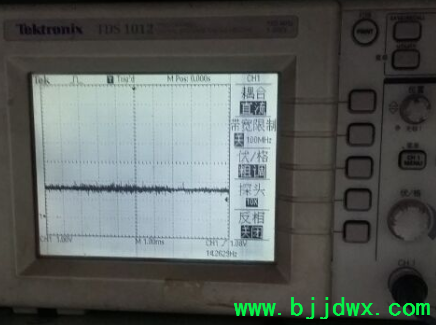

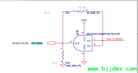

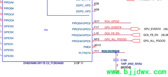

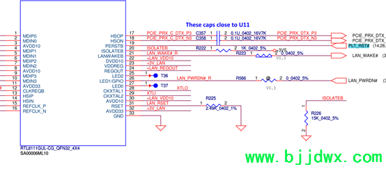

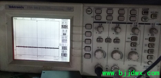

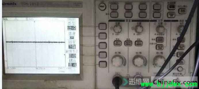

  PLT_RST#平台复位,由桥内部Y11引脚 输出,外部更名为PCH_PLTRST#,经过R74 33欧电阻后提供。为了快速量测PLT_RST#信号是否正常,我们要找最常用的信号测试点就是网卡 RTL8111G芯片上第19脚。
  实际量测U12 RTL8111G芯片第19脚上电平电压为0V, 确认为PLT_RST#平台复位信号不正常。

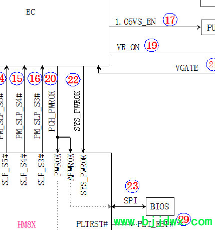

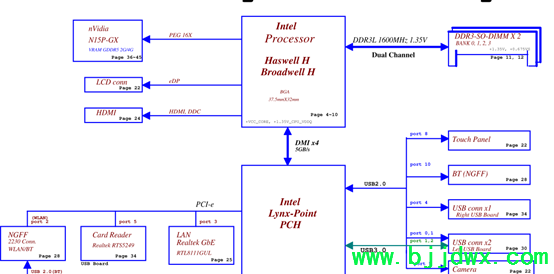

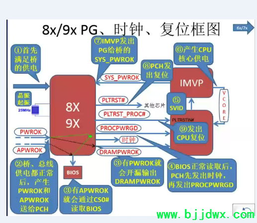

  第4步:参考HM8X芯片组PG,时钟和复位框图分析PLT_RST#平台复位产生的工作条件。也就是说要检修南桥的PWROK,APWROK,SYS-PWROK 三个PG信号。其次就是桥要正常读取BIOS中程序之后PCH发出各路时钟及主板各级供电电压也要正常。

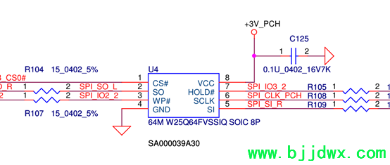

  前面主板各级供电已检修过均为正常了,接着向后检修其它电路,从先易后难的维修角度最先要刷写BIOS资料,排除BIOS软件故障。
  三分钟之后U4 W25Q64FV BIOS重刷资料后开机试机,仍然无PLT_RST#产生,故障涛声依旧。

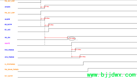

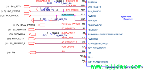

  第5步:继续向前分析桥的三个PG信号是否正常。
  附HM8X桥PG信号工作时序图。
  从上图线路可知,DH82HM86南桥内部的PWROK及APWROK信号,桥外部均连在一起,外部更名为PCH_PWROK。

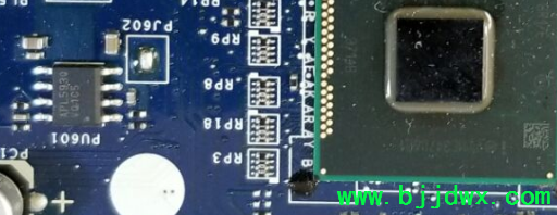

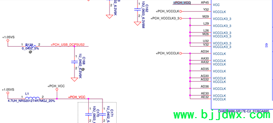

  到目前为止检修主板上南桥的三个PG信号也为好的,但是南桥仍然无法产生PLT_RST#信号,维修陷入苦恼之中。正准备试换南桥排除故障时,突然想起迅维黄老师培训 160757sluhhlkuinihflnl.png.thumb.jpg
  从图纸原理图可知+1.05VS经L1电感后给HM86南桥核心供电,主板断电后万用表量测L1电感已经开路了,快速在料板上折物料更换它。

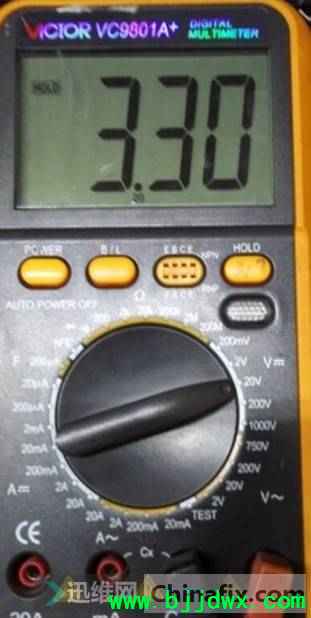

  主板再次上电后,量测网卡RT8111G第19脚 PLT_RST#为3.3V已正常产生了。

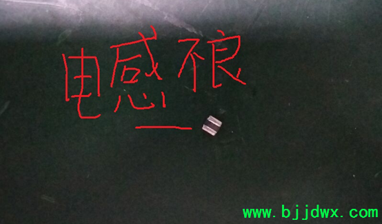

  附不良元件图片:
  主板装机后功能测试正常,到此机器成功修复。
