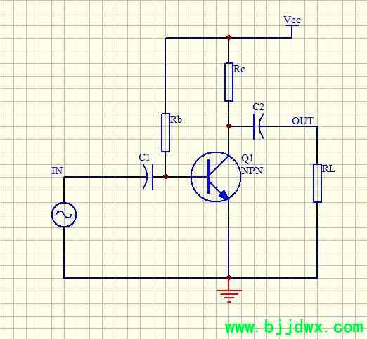

  共射极放大电路
  共射极放大电路在电子电路中应用非常广泛,常用于小信号放大(电压放大)。它是一类输入阻抗较大(几千到几十千欧姆),输出阻抗较小(几百到几千欧姆)的放大器。它的基本电路如下

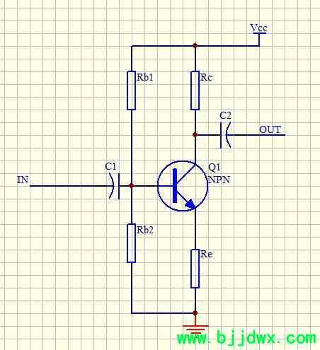

  上图的偏置电路难以调试,且放大倍数受三极管温度影响巨大,作者能力有限,所以不去讨论如何设计,而改用稳定性更好的偏置讨论
  为什么叫做共射极放大电路?
  共射极指的是输入和输出的交流信号共同的通路是流经三极管的射极(E极)后流回源头的放大电路。如图绿色箭头表示的是输入信号的流向,红色箭头表示的是输出信号的流向,它们共同经过三极管射极
  信号流向
  交流等效电路和直流等效电路
  在实际设计之前,我们先学习一下三极管放大电路的等效电路,它们的特点如下
  对于直流等效电路,电容相当于开路(隔直通交)
  对于交流等效电路,电容相当于短路,电源正负极相当于短路,引入发射极本征电阻re' = 25/Ic(mA),发射极本征电阻受三极管温度影响,发射极本征电阻和发射极串联
