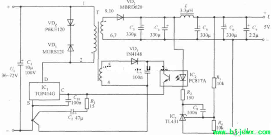

  电动工具调速开关电路图:
  工作原理:C1为输人滤波电容,VDz和VD1组成一次侧钳位保护电路。R1为控制端电阻,C2是旁路电容。TOP414GC-S端之间并联的C10是防止在控制端出现高频干扰时而引起触发断电电路误动作。
