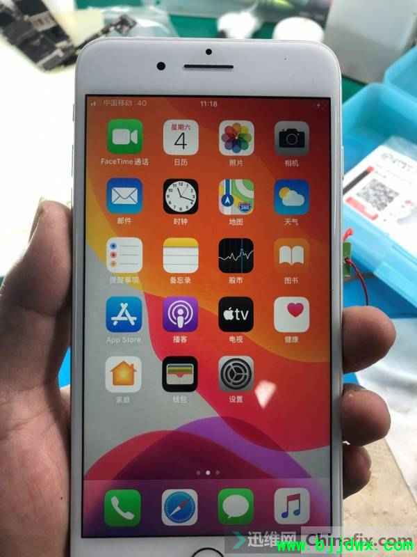

  故障现象:拨号界面无串号,插卡无服务。如图:

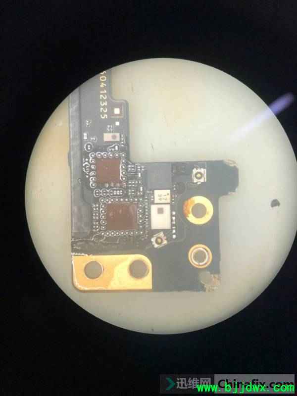

  维修流程:通过跟客户沟通,发现机器是摔过后导致的,机器拿到手测试是无串号,一般无串号是基带通过RFFE总线识别功放时出了问题,根据维修经验,摔过的机器无串号多数是开关排线附近的功放摔断线了,直接拆主板把功放拆掉,果然断线了。如图:

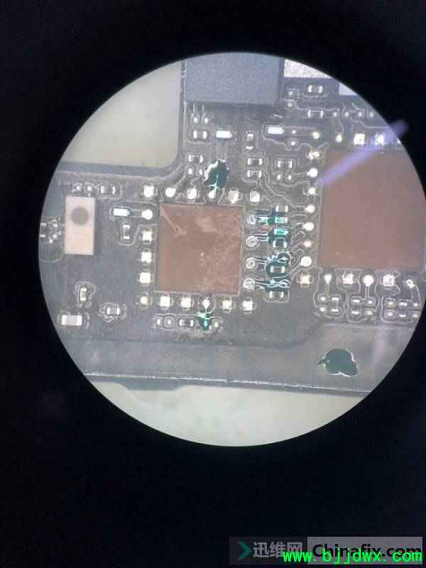

  看到断线,这就好处理了,飞线补点。如图:

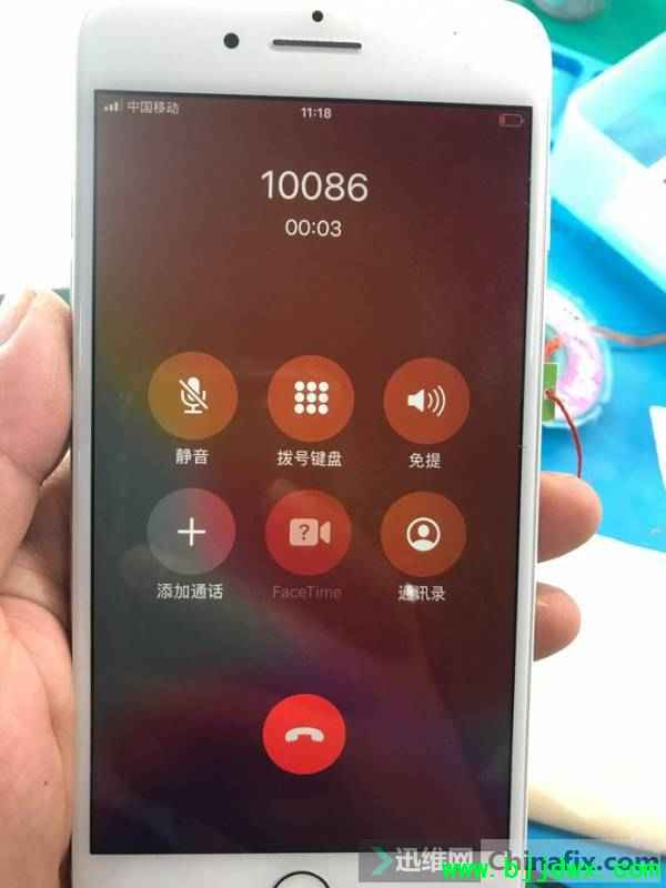

  焊上芯片后开机测试测试故障排除。如图:
