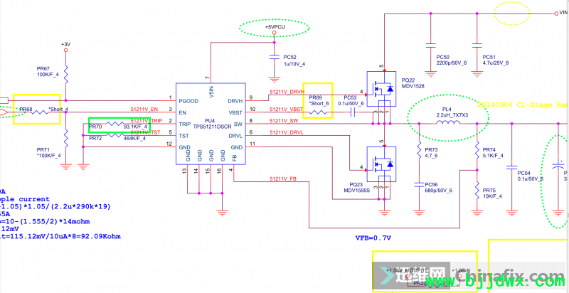

版号DA0ZQ0MB6E0
等一晚上,还是原问题。

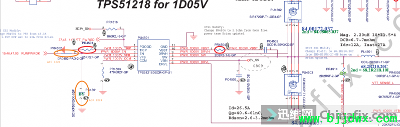

换上之后触发亮机
51211和51218能互换。
