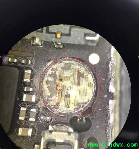

  客户自行更换电池才导致的不显示,那么很有可能是安装的过程中出现的故障, 拿到机子,拆开接可调电源看开机电流是正常的的,但是屏幕不显示,首先更换屏幕,故障依旧,看来不是屏幕坏了,拆机检测,显微镜下观察发现,电池座子旁边的螺丝柱被打穿,螺丝柱子脱落。

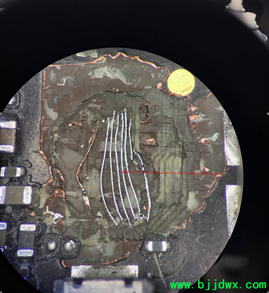

  看来找到故障点了,螺丝柱打穿,柱子底部的走线断线导致的不显示,接下来,刮刀慢慢刮开起皮的地方,把有松动的地方都挑断了飞线。

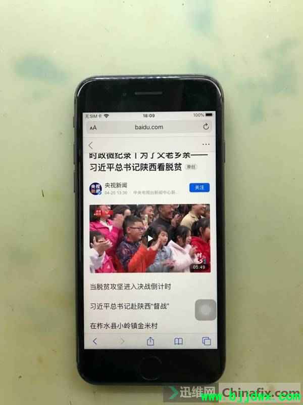

【维修结果】:
  接下来接屏开机测试,显示恢复正常,触摸正常,功能正常。拆机,绿油固化,再装机,维修到此结束,此故障是螺纹柱打穿导致的开机不显示。
