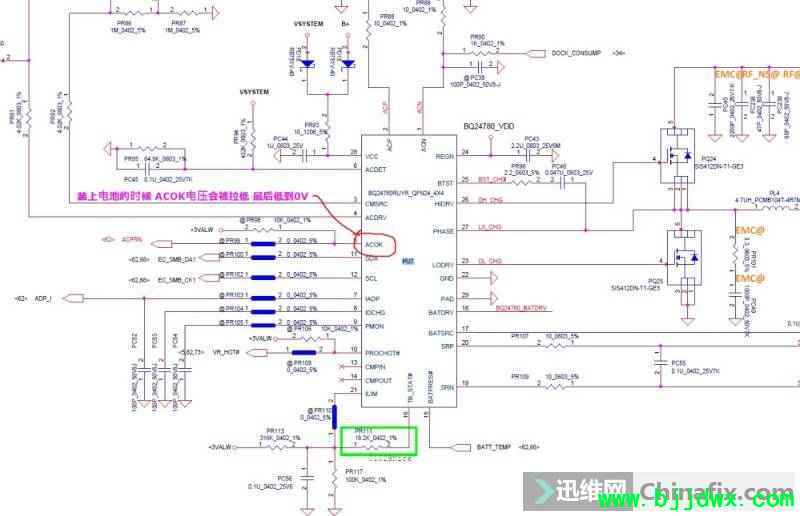

这次遇到这个本也是想着有没有什么通病去搞,过程没那么顺利,结果还好,瞎猜碰到死老鼠了:
故障现象用电源或者电池都不上电,拆后盖拆电池(小电池)放电,插电源开机了,进系统,把电池也安上了,一切正常,也显示电池电量也能充电,本以为好了。关机,拔掉电源,安装后盖,再开机,打不开了,指示灯很暗,风扇不转,电脑没反应(本人没有直流电源,也不知道待机电流有没有什么变化),再拆再放电,又能开机了,关机再开,还是同样的问题,最后发现,只要装上电池第二次就不能开机了,只插电源一直能正常开机使用。
过程
再下面就是刷BIOS,拆原机BIOS芯片(W25Q64)时不小用把芯片搞飞了,不知道掉哪了,找半小时没找到,没办法,料板上拆了个W25Q64,论坛上下载N个数据,刷了一个又一个,没一个能亮机的,这个上火啊~~,第二天早上穿鞋,感觉有东西隔脚,倒出来一看,第三个换待机芯片PU8(RT6585),换这个芯片时因为手里没有,在论坛里看到大师们说1225可以代换,所以就从料板上拆了个1225代换,开机了也亮机了,上电池再试机的时候还是不亮,放电,再插电池也没反应了,测量发现5V待机短路了,这下完了,问题还严重了,本来想着换完待机芯片不行就放弃了,这它麻的还交不了差了
网购芯片,2天到货(顺丰,客户着急了),这时先把原来的PU8(6585)换回来,不再用1225,然后换CPU供电芯片81101,开机上电正常,装电池开机正常,好了,最后装上好的USB供电芯片,测试OK,修复完成。
没有什么技术含量,最后我也不确定到底是哪个芯片的问题,大师们最好能给解释一下,顺便给大家提供点经验参考一下。
