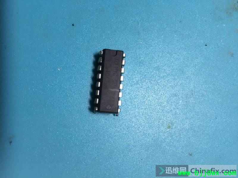

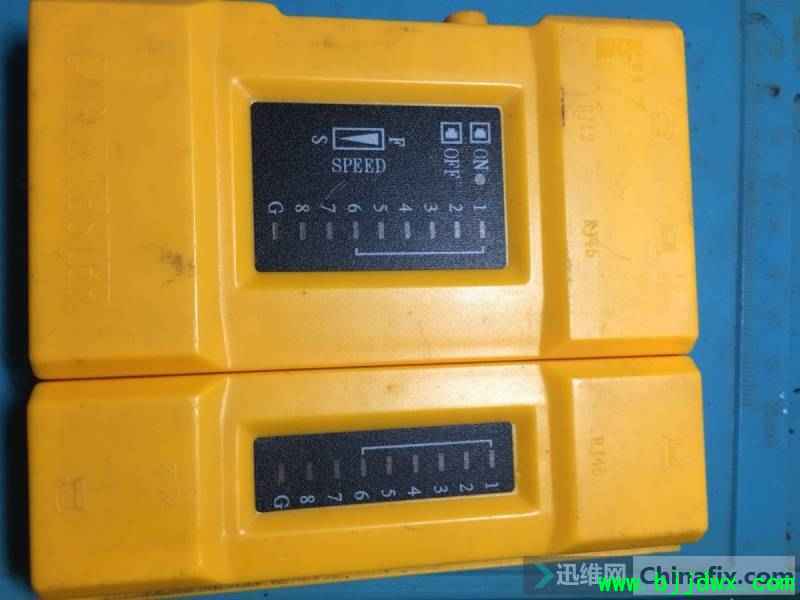

有几个测线仪损坏,故障为2和3登不亮,拆开主芯片为16脚CD4017BM,以为是芯片损坏用CD4017BCND代换无变化,后查询芯片引脚定义16脚为供电,8脚为地,1-9脚为输脉冲输出脚,测试了脉冲输出脚每个脚都有2种状态,有电压输出和无电压输出2种状态循环工作,则是判读为正常,再用万用表二极管档测试二极管灯发现损坏灯不亮,更换二极管灯后故障恢复正常
